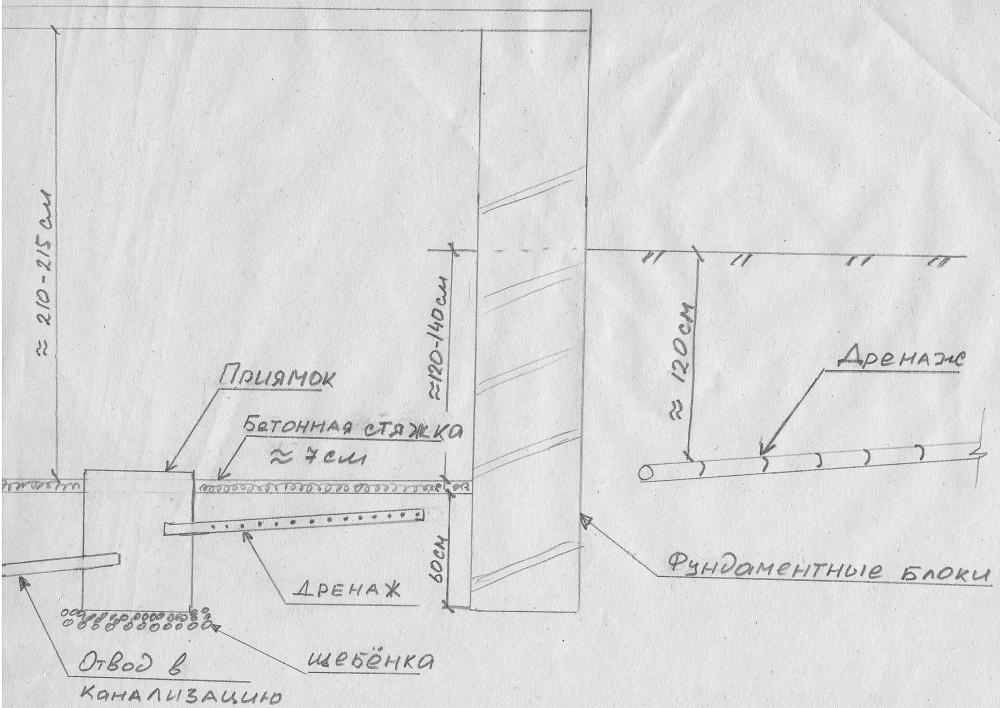

Всех форумчан с Новым годом и наступающим Рождеством! Друзья, помогите советом. Картина следующая: в 2008 году въехал в дом. Подвал сделан из бетонных фундаментных блоков и перекрыт Ж/Б пустотками. Дом построен на поле, на котором в советские времена что-то сажалось, а для отведения грунтовых вод была сделана дренажная система из керамических трубок. Участок купил с не перекрытым фундаментом, простоявшим около 10 лет под открытым небом и уже частично деформировавшимся (стены грунтом местами вдавило внутрь). Когда переделывал фундамент и расширял котлован, обнаружил на глубине примерно 120 см эти самые дренажные керамические трубки, из которых постоянно подсачивалась вода. Перед засыпкой переделанного фундамента (был мал и глуп) вообще не сделал гидроизоляцию ни стен, ни внутри перед заливкой пола. Всё завалил грунтом (схема прилагается). Отмостки пока нет. Сейчас картина следующая: с грунтовыми водами более-менее справляется сделанный для этого дренаж, но бетонный пол и стены ниже уровня земли постоянно влажные – не есть гуд. Последние 2 года во время весеннего паводка талая вода местами просачивается через швы между блоками, + в сильные морозы промерзают углы фундамента. Летом собираюсь делать отмостку и утеплять надземную часть подвала, а перед этим хочу сделать хорошую ГИ снаружи фундамента (т.е. откопать периметр) и ГИ бетонного пола в подвале. Хотелось бы услышать ваши мнения по данному вопросу. Заранее благодарен.

Alex89733 Классический случай. Что бы долго и много не расписывать - предлагаю посмотреть первоисточник тут: Сравнение и выбор гидроизоляции...>>> Там же найдете для себя подходящий вариант гидроизоляции как снаружи, так и изнутри подвала. Хочу предостеречь от полного откапывания всего периметра. Так же можно посмотреть фото объектов. Как было, как стало. Какими материалами делали.
Будут вопросы - пишите!
