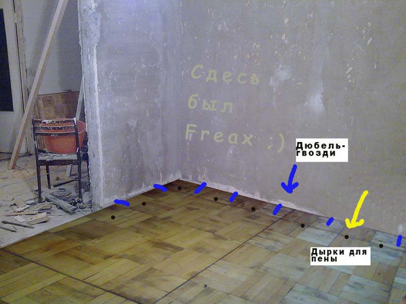

Вы предлогаете мне запенить паркетную доску ? А какой в этом смысл ?
Расскажите зачем ?

Кто? я? Вам не предлогал! Как я понял у вас стяжка на неи бумага(подложка) а на неи уже паркетная доска, так? Если да, то пену заливать уже некуда))) А если все это дело на лагах а те в свею очередь на небольшои высоте от плит перекрытии, то тогда стоит и пропенить и засаморезить паркетную доску чтобы не было скрипа и чтобы она не прогибалась в дальнеишем (это самыи легкии и дешевыи вариант) Можно еще конечно и полы перестелить, но вы этого не хотите как я понял)) Вы мне скажите как у вас пол устроен на лагах он или на плитах перекрытия лежит?

На плитах перекрытия бумажная подложка толщиной около 2см на них паркетная доска похожая на ламинат . Стыкуетса как вагонка .

Ну значит я не ошибся и изначально правильно вас понял, про пену говорил не вам! у вас пену некуда заливать, используите ПВА, затем подложку в 3мм, стелите ламинат, и будет вам счастье;)
URA!!! написал : Хотя хочетса без особых заморочек
Главное чтоб паркетная доска лежала ровно и не было больших перепадов, 3мм подложка убирает перепады в 1-1,5мм!

Если не тайна какой конструктив несет в себе ПВА налитый на пол ? Забъет щели . А зачем ?

almeca написал : А если вы ещё прольете швы жидким ПВА - вообще хорошо будет.Дело в том, что под ламинатом влажность пакркета немного повысится и он может заскрипеть. Только если будете проливать делайте так: купите самый дешевый ПВА, разведите 1 : 5 и наливайте прямо на пол, щели он сам найдет. Только не переусердствуйте - соседей не затопите. А дешевый - потому что он не застывает до жесткого, что и требуется.
Вот и весь конструктив! А можно фото пола?
