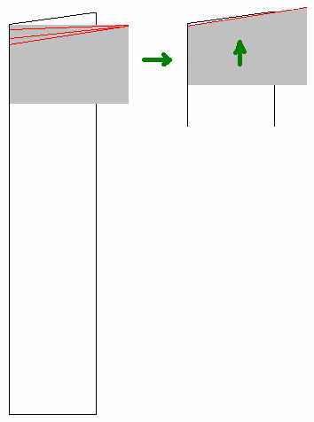

27.06.2006 в 14:06:06
Пингвин написал : брал обыкновенный лист бумаги (поплотней) и складывал его по профилю окна, а потом накладывал на панель и отпилиливал
Пингвин, спасибо, а можно как нибудь по нагляднее описать в этой части?

Пояснения к картинке. чёрным - контур окна. Перпендикулярно ему ставлю лист бумаги, и начинаю заворачивать его, приближаясь к паралельности скоса (красные линии. Двегаю лист вверх, добиваясь минимального зазора. Это и есть шаблон.
30.06.2006 в 08:55:38
Пингвин, громаднейшее спасибо.

Пингвин написал : Это результат. Если кому интересно - есть подробные фото всего процесса изготовления.

svet написал : Помогите,пожалуйста. У нас есть стенные шкафы без дверей(двери вынесены). Откосы неровные. Как их выровнять,чтобы поставить раздвижные двери. Подскажите,пожалуйста. Ремонтники у нас уже были. Теперь мы хотим все сделать сами:(:(
Немножко не вьехал - а при чём тут ОКОННЫЕ ОТКОСЫ? А можно фото к просьбе?, в ЧЁМ проблема?

motomik написал : жалко нет фоток как запенивал.
Запенивал просто:
  • боковые - на панель, держа её горизонтально, выдавил полоску пены, см 5 от края, небольшую, сплошную. Потом быс-трень-ко вставил её в стартовый профиль, и снаружи прижал-закрепил малярным (бумажным) скотчем.
  • верхнюю - на уже вставленнцю панель, слегка отогную вниз, аналогично нанёс пену.
Делал один, и поэтому фоток нет... ну не осьминог я!

Все! сделал! по технологии описанную Пингвином. ОТЛИЧНО получилось, особенно второе окно. Теще, рабочие делали, с моим творением даже рядом не валялось.
