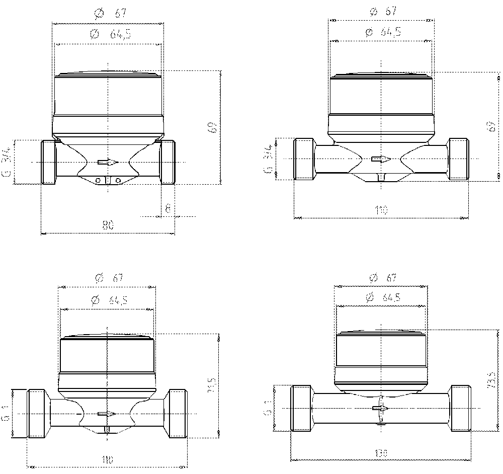

Собираюсь обновить разводку в своей квартире самостоятельно из ПП. Попутно встраиваю фильтры, редуктора, счетчики, коллекторы... Водосчетчики еще не купил (Siemens, собираюсь установить самостоятельно), зато куплено все остальное. Куплю их, как только выясню все ньюансы с ДЭЗ и ЕГИРЦ.
Сейчас хочу прикинуть планировку коллекторного шкафа. И возник у меня вопрос про монтажную длину счетчика. В интернете есть информация, что эта самая длина составляет 80 или 110 мм. Помогите понять, что именно это значит? Это длина счетчика от края до края, включая резьбу? И почему указывают два размера, на какой из них расчитывать?

"Размер" - от модели.
Вот - картинка, длины:80,110,130 мм.

siemens на 1/2 имеет размер без гаек 80 мм

ДОКА написал : siemens на 1/2 имеет размер без гаек 80 мм
Так Cименс на 1/2" ЕСТЬ такие? или Всетаки на 3/4"-я из каталога ИТЕЛМА я понял ,что 3/4" это мин.размер???

KOSmaster написал : Так Cименс на 1/2" ЕСТЬ такие? или Всетаки на 3/4"-я из каталога ИТЕЛМА я понял ,что 3/4" это мин.размер???
с переходом на 1\2
1/2 резьба на концах накидных гаек,на самом счетчике на размер больше-3/4 Меньше не бывает.

Спасибо за комменты, с размером прояснилось.
