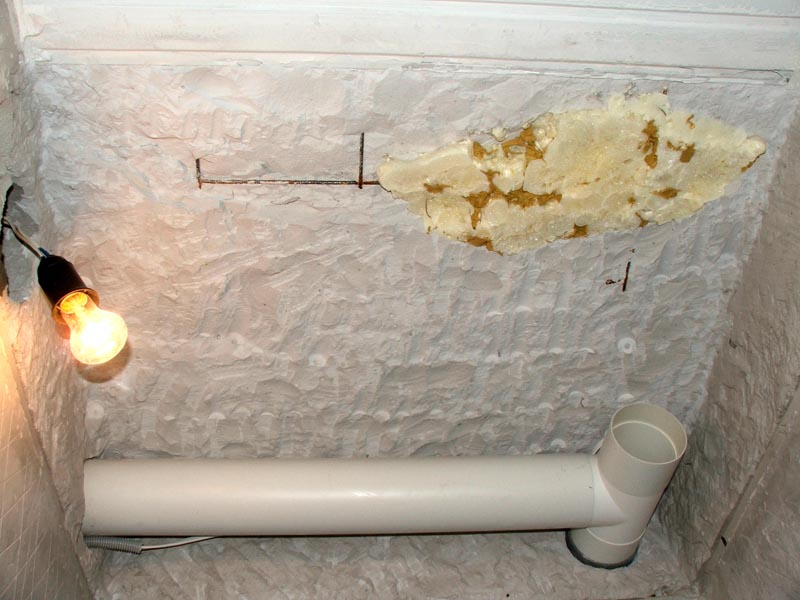

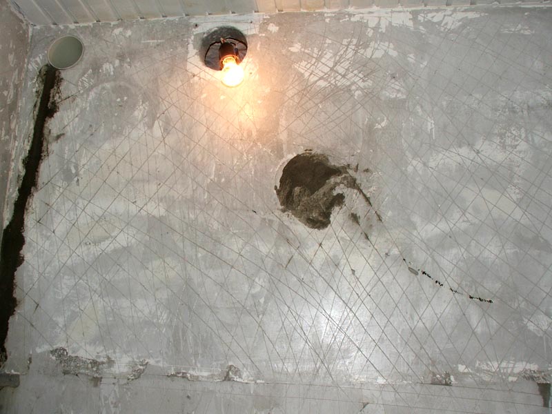

Изначально вентиляционное отверстие было там, где торчит лампа на фото 1. Я его перенес в угол и в качестве воздуховода использовал пластиковую трубу. Вид из туалета на эту трубу на фото 2.

На фото 2 видно, как все организовано. Что получилось в конце выложу чуть попозже - в фотоаппарате батарейки разрядились.
