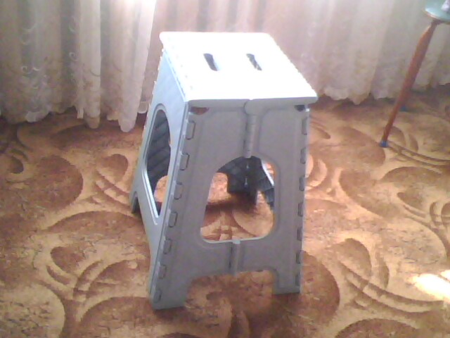

* у себя (строительное исполнение) использую вот такой складной стульчик.... 120 кг спокойно выдерживает..... P.S. мля скока можно...уродский движок форума *просто бесит...., фотки через ж.., отредактировать тож самое...
