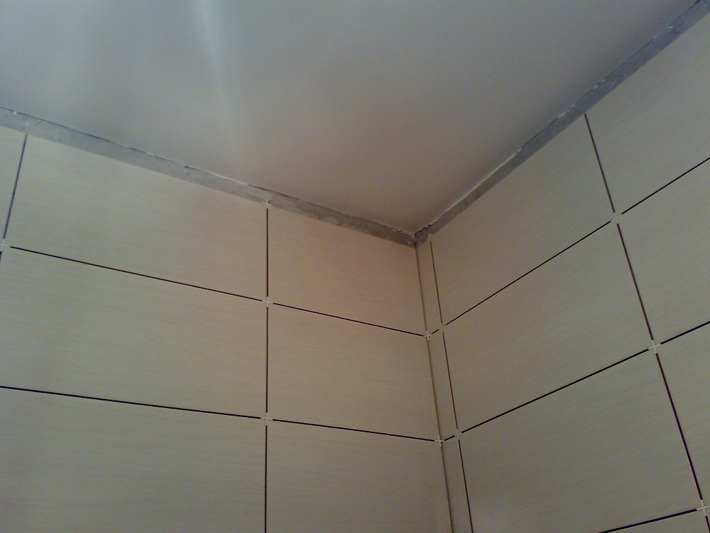

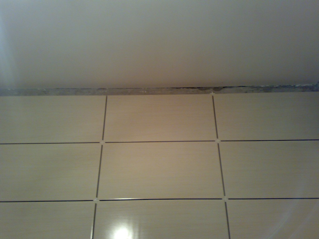

ширина полоски 4-4.5 см. высота плитки 20. резать полоски и класть, чтобы потом наклеить плинтус ~2см высотой некрасиво будет. Плиточница предложила забить эти полосы смесью, а поверх широкий плинтус. Какие еще будут варианты?

Romariok написал : Какие еще будут варианты?
А чем предложенный вариант не устраивает? Мне тоже самое в голову пришло сразу. Можете потолок натяжной устроить, например.

Зоркийглаз написал : А чем предложенный вариант не устраивает?
да в принципе устраивает только...посмотрел я сейчас полиуритановые плинтуса с орнаментом широкие...палка 2м стоит под тыщу. а надо 4. пападос на 4 тыщи получается...может какую маленьку мозайку по периметру купить и поклеить, а потом плинтус 2 см поклеить который у меня уже в наличии...либо вообше мозайку без плинтуса...или стык стена - потолок таким образом красивым не получится?

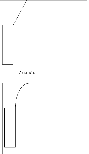

06.03.2009 в 15:12:59
а может тем же плиточным клеем залить полосы и с заходом на потолок сделать закругление? а потом вместе с потолком и покрасить? потолок будет как бы купольный. только радиусом закругления особо не увлекаться:)

14.03.2009 в 19:26:12
купите плитку-бордюр или мелкую плитку-мозаику и приклейте её в этот зазор. чего же проще!
