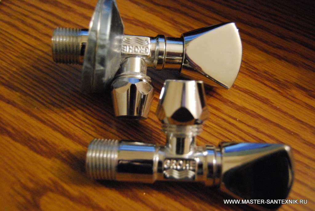

Тычоблин написал : Вы про шаровик видимо?
ну да сорри.поспешил с высказываниями.регулировка только на инсталяциях. есть водорозетки регулируемые:
ДОКА
ДОКА
Сообщений: 6944
10.03.2009 в 00:54:41
masters написал : если с унитазом понятно ,то не ясно что еще можно душить?
Стиралку,посудомойку,например.

master.msk написал : регулировка только на инсталяциях.
А можно поподробней? Где в них, конкретно в Геберит, эта регулировка?
AlexMax
AlexMax
Регистрация: 08.07.2009
Луганск
Сообщений: 4583
10.12.2014 в 13:30:15
so1aris, в сливном бачке арматура заполнения соединяется через вентилёк, который расположен внутри бачка ,а наружу от него выходит внешняя резьба. Доступ через сливную кнопку.
