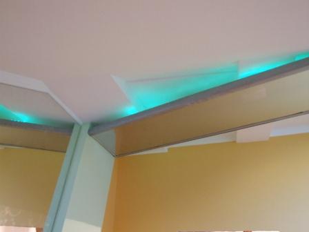

Покрупнее, к сожалению, нет, повторяю ссылку на фотку, где хоть более -менее видно
витаон

Nadejda написал : Там почаще не к чему
значит 12гкл и 2 слоя, иначе хлипко, у вас на такую высоту всего 3 подвеса,были бы хотябы сапоги ,это крепления из того же профиля,а так очень соплючно:)

Nadejda написал : повторяю ссылку на фотку
Со стороны петель действительно как-то совсем тесно :( Я бы этот откос сделал без профилей и выклеил пенопластом 35м , а поверх ГКЛ на клей ..проверено мин нет

витаон написал : значит 12гкл и 2 слоя, иначе хлипко, у вас на такую высоту всего 3 подвеса,были бы хотябы сапоги ,это крепления из того же профиля,а так очень соплючно:)
Да уж, подвесы теперь никакие, я тоже переживаю.. Так-то вроде жестко достаточно получилось, не болтается, но если по какому-нибудь профилю стукнуть -подвесы сомнутся однозначно.. а вот как будет вести себя обшитая стена -не знаю.. Планировала 12 гкл в один слой.. Проем делали межэтажный , и там видны подвесы 8ми летней давности... Этих что у меня, наверное, штук 5 надо в кучку сложить, чтоб такая ж толщина получилась:)))
