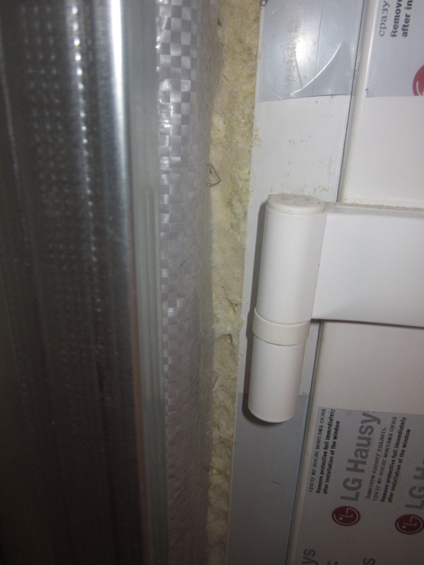

Nadejda, нужно фото в посте14154 крупным планом навесную сторону,чтобы понять,что там

аптекарь написал : Nadejda, нужно фото в посте14154 крупным планом навесную сторону,чтобы понять,что там
Слазила-сфоткала, сейчас выложу, через несколько минут:))

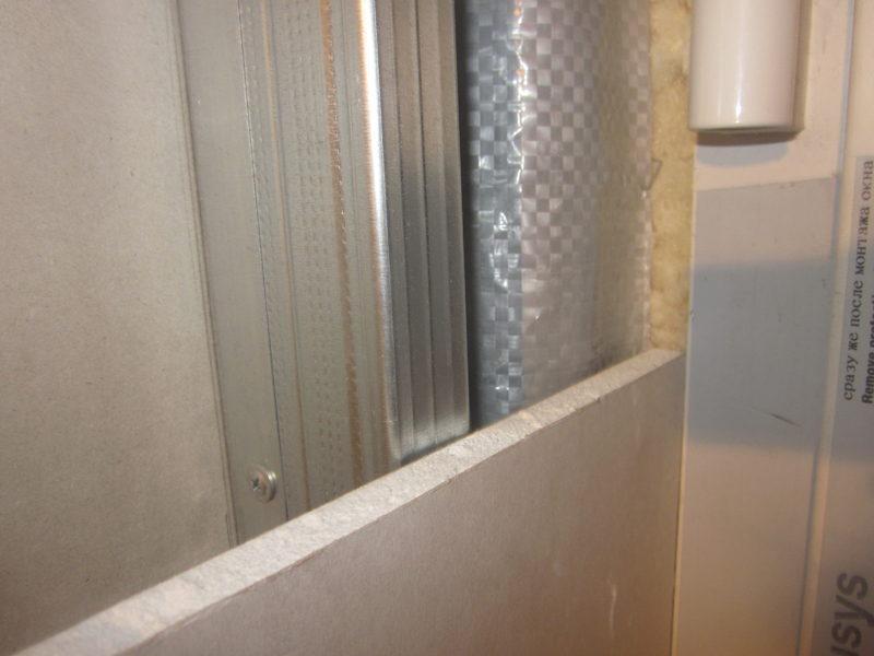

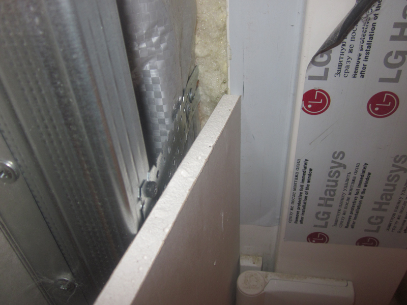

Вот смотрите фотку. от края петли до края коробки около 1 см
Изначально у меня была мысль подрезать вдоль коробки пену немного углубясь от плоскости двери, вставить в нее гипс, залить пеной щель между гипсом и проемом, и не дожидаясь высыхания пены -прижать гипс, прикрутив к профилю саморезами.. Лишняя пена по идее не должна выгнуть гипс, а уйти в промежуток между профилем и стеной.. А шов -дверь-гклв потом заделать герметиком аккуратненько.. Вот типа как на фото(воткнула кусок гипса, попавшийся под руку)
И попробовала тот же кусок (ГКЛ 12.5) поставить на коробку, вплотную к петлям. Двери открываться не мешает, Вот что получается:

Nadejda написал : Вот смотрите фотку. от края петли до края коробки около 1 см Изначально у меня была мысль подрезать вдоль коробки пену немного углубясь от плоскости двери, вставить в нее гипс, залить пеной щель между гипсом и проемом, и не дожидаясь высыхания пены -прижать гипс, прикрутив к профилю саморезами.. Лишняя пена по идее не должна выгнуть гипс, а уйти в промежуток между профилем и стеной.. А шов -дверь-гклв потом заделать герметиком аккуратненько.. Вот типа как на фото(воткнула кусок гипса, попавшийся под руку) И попробовала тот же кусок (ГКЛ 12.5) поставить на коробку, вплотную к петлям. Двери открываться не мешает, Вот что получается:
Нашейте рейку на брус, к которому подвес прикручен, она прям-таки и просится туда:) Рейка вертикально. И будет Вам счастье:) К рейке ГКЛ, и пенить не надо.
