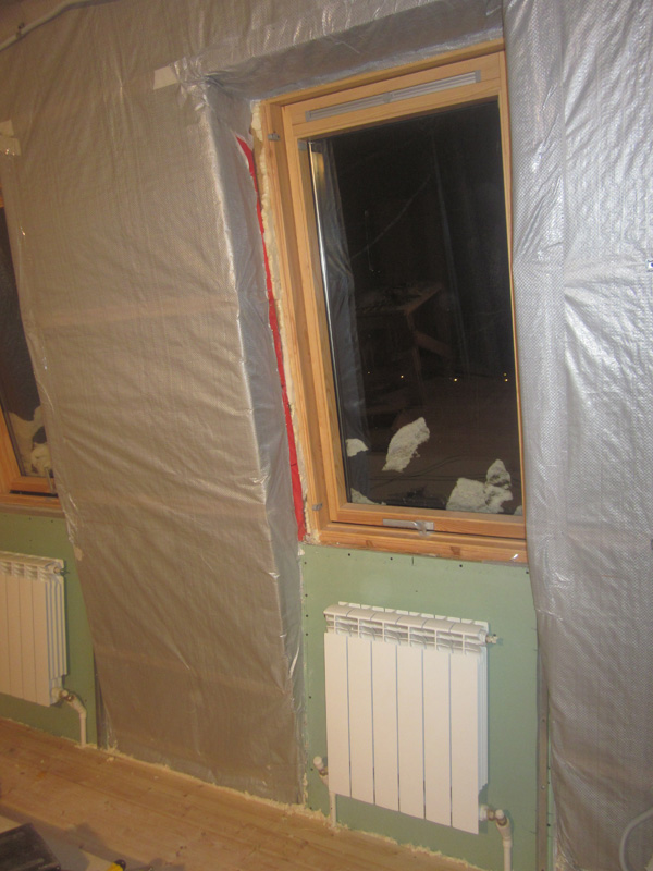

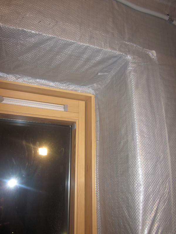

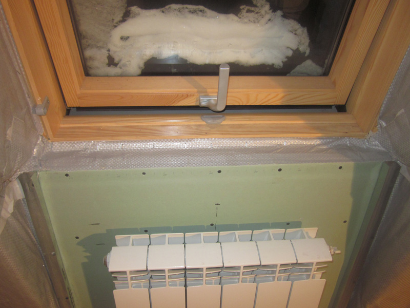

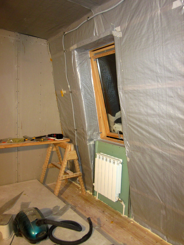

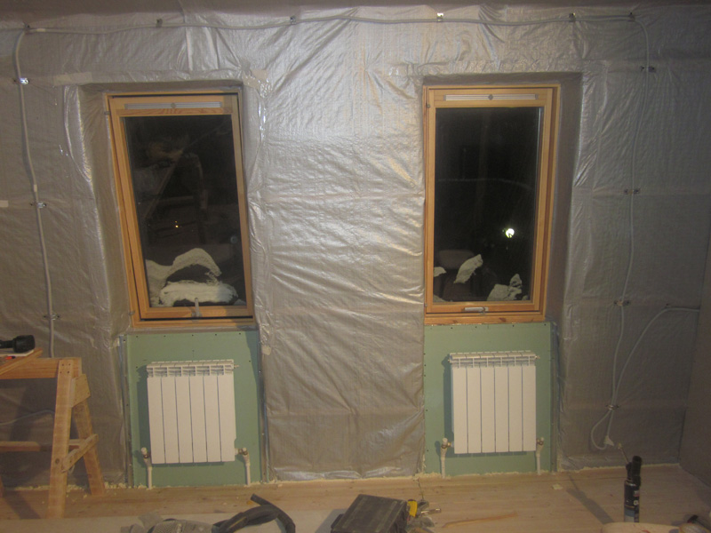

Палецкий написал : В глаза будут бросаться наружные углы, вот их в горизонтальную ось и лепите , а угол раскрыва вертикальных откосов, тот вообще глазом можно и не рассмотреть
Добрый вечер! Я обещала вчера фотки выложить, того что у меня с окнами получается:))) Откосики будут чуть не от потолка до пола:)) Пароизоляцию доделать не удалось, как-то не вовремя закончился двухсторонний скотч:(
Палецкий, я Вас правильно поняла -вывожу по плоскости стены профилями, чтоб вверху горизонталь была ровная на двух окнах, и чтоб по вертикали окна имели одинаковую ширину (внешний угол откосов),а угол раствора-уж как получится, так?

Nadejda написал : Откосики будут чуть не от потолка до пола
Замечательные откосы! Отвесом можно на полу сделать отметки и оценить положение вещей с плоскостями и длинами. Верхние откосы (наружные углы) в горизонтальную ось без вариантов ..используйте нитку или лазер. Кстати о подоконниках ...ну очень они туда проятся ..хотя бы сантиметров 7-10

Палецкий написал : Замечательные откосы! Отвесом можно на полу сделать отметки и оценить положение вещей с плоскостями и длинами. Верхние откосы (наружные углы) в горизонтальную ось без вариантов ..используйте нитку или лазер.
Я старалась:))) Что-то до меня не дошло, что можно сделать отвесом в данной ситуации.. торможу:)))
Палецкий написал : Кстати о подоконниках ...ну очень они туда проятся ..хотя бы сантиметров 7-10
Я там собираюсь просто гипсом зашить, там и получается где-то такое расстояние, как вы написали. Только я собираюсь их делать не горизонтально, а как бы продолжая скос, тот что на окне.. Но еще окончательно не решила -как именно сделать.. думаю... кстати-вот подоконники эти точно на разном немного уровне получаются, окна немного на разной высоте установлены...
