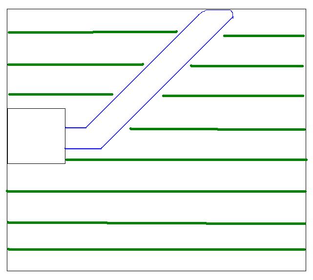

Здравствуйте!
Делаю одноуровневый потолок на кухне. За потолком должны спрятаться проводка и плоский вентканал от вытяжки, поэтому профиля опускаю на 10-11 см. От вентканала до г/к потолка будет 1 см или меньше. Основные профиля через 40 см. Размер кухни примерно 3х3 м, с выпирающей вентшахтой.
Можно ли установить основные профиля с разрывом, как показано на рисунке? Или нужно опускать еще на 3 см и делать цельные, от стены до стены?

cooler.od, можно, но проще и удобнее будет опустить еще на 2 см.
