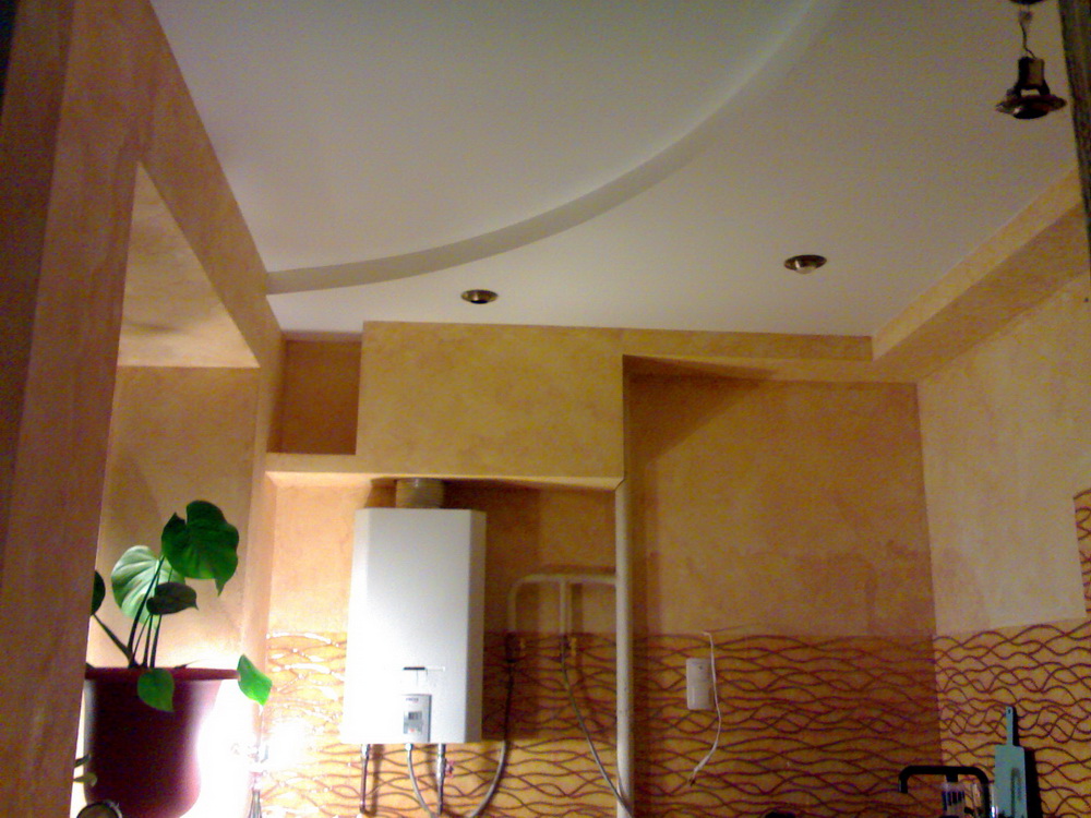

Kamorka написал : в итоге сам что то придумал
красиво,но на будущее холодный воздух должен по полу подступать к батарее,невстречая препятствий.в вашем случае остаётся полоса холодного воздуха на полу
