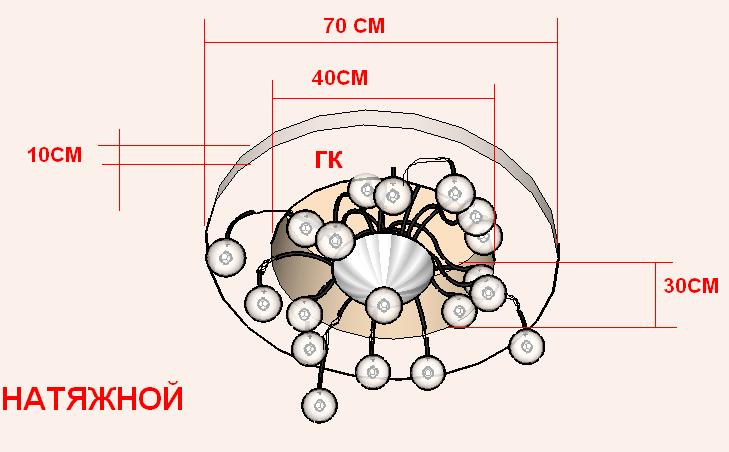

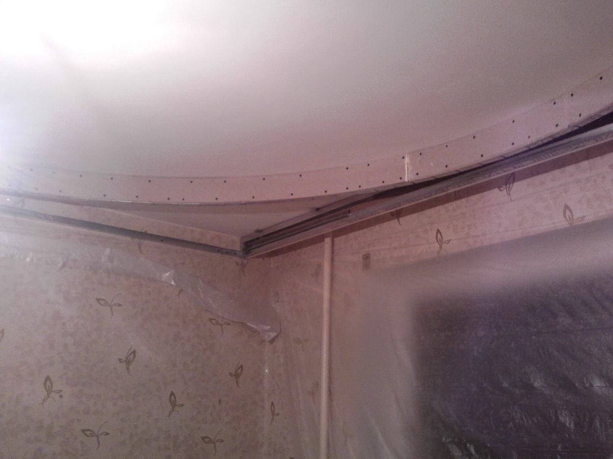

Здравствуйте:) ! Нужен совет по реализации таких вот двух конструкций:
  1. В перегородке из ГК необходимо устроить раздвижную дверь.
  2. В центре потолка необходимо сделать кольцо внутренним радиусом 20 см, наружным 35 см. Снаружи кольца будет натяжной потолок.
Нужно ли кольцо как-то усиливать для того, чтобы потом закрепить натяжной потолок? Заранее спасибо за совет!:)

GOLDENDIONIS написал : Нужно ли кольцо как-то усиливать для того, чтобы потом закрепить натяжной потолок?
Я - не усиливаю...

koris65 написал : Я - не усиливаю
я кстати тоже так как потолочники не будут искать профиля а будут крутить елочкой через 5-7см

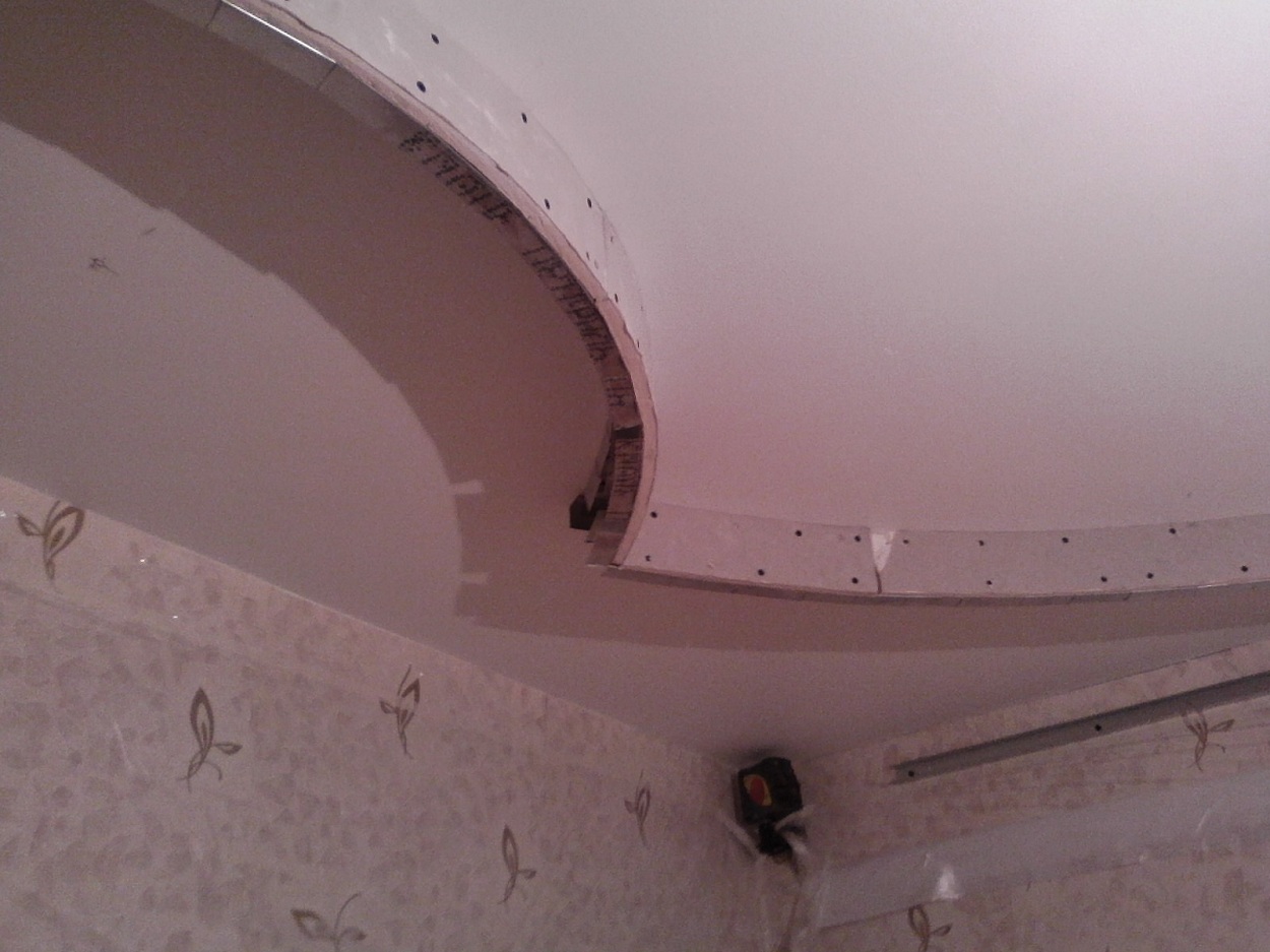

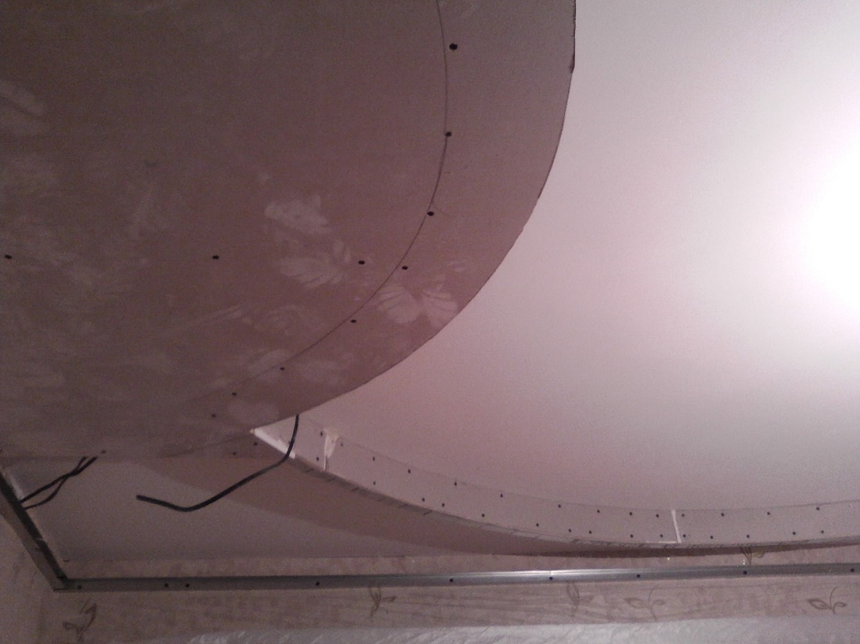

21.02.2010 в 12:42:21

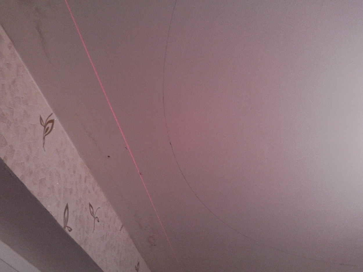

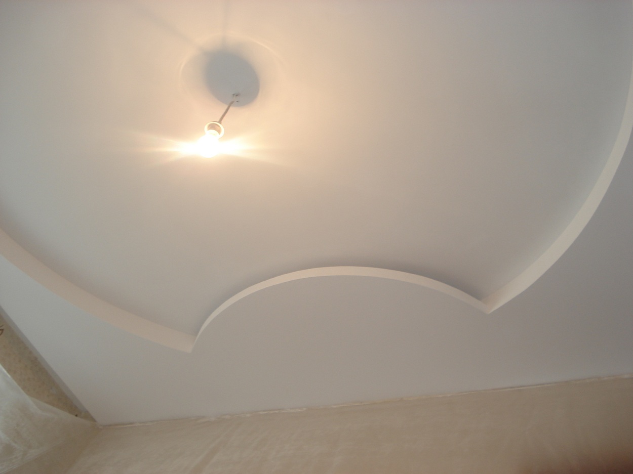

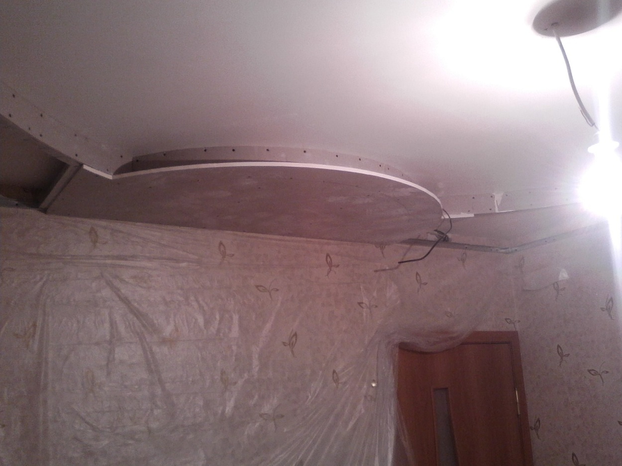

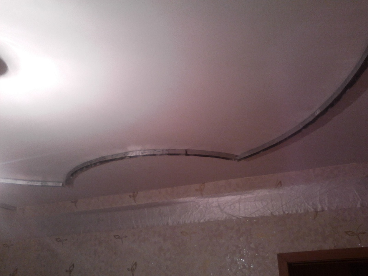

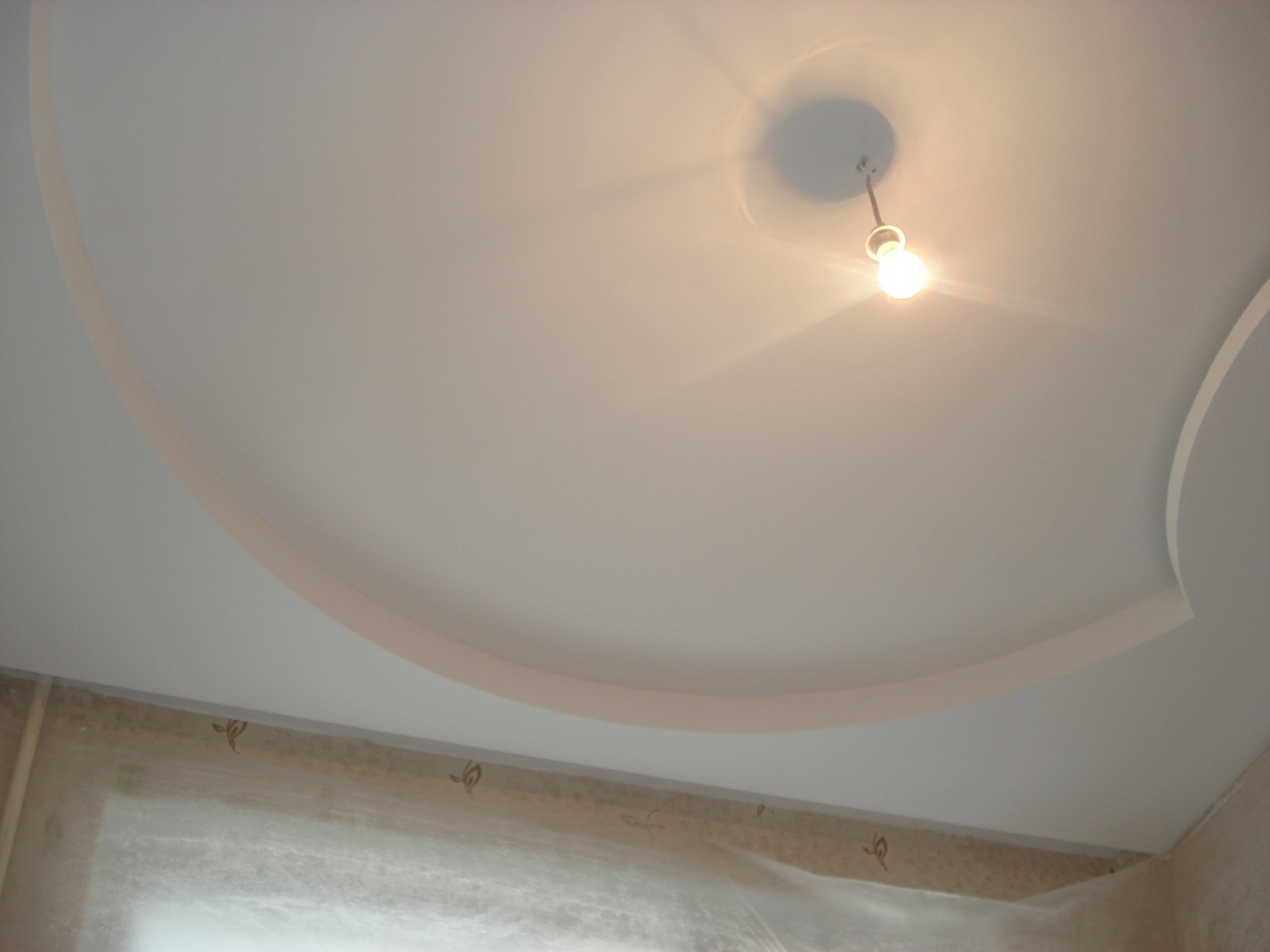

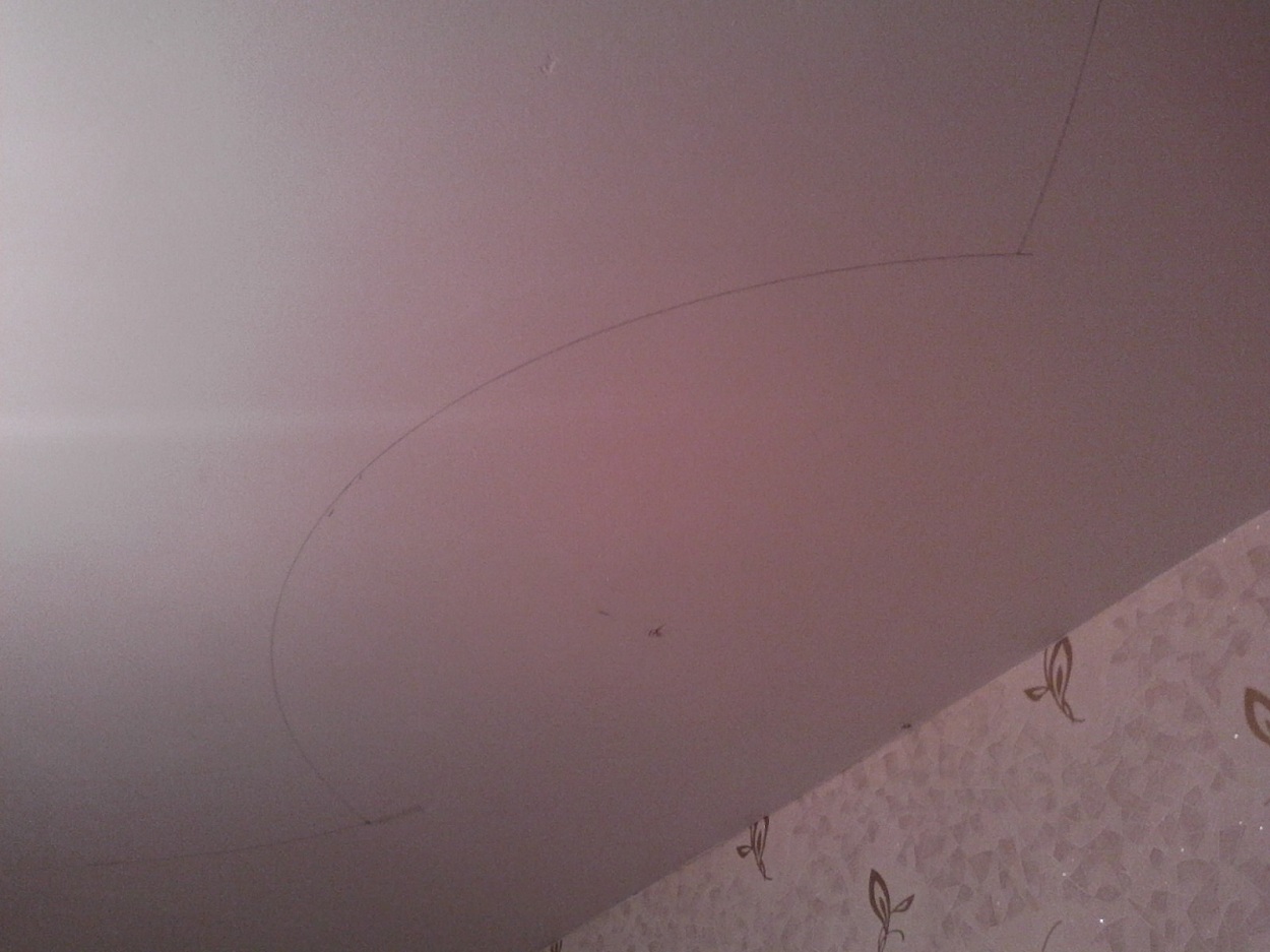

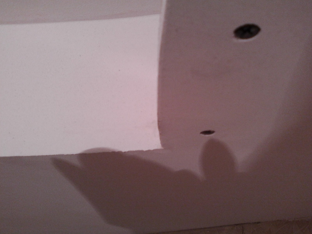

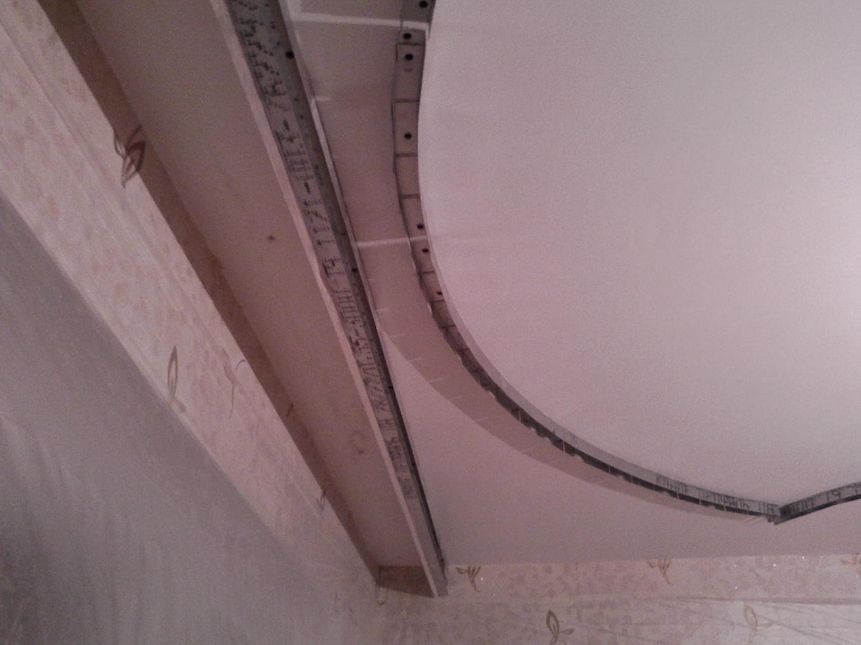

вот кстати кому может пригодится отчет по монтажу и отделке радиусного потолка фотки буду ложить по порядку

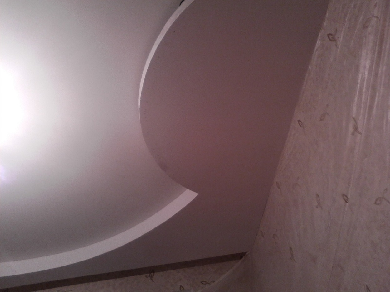

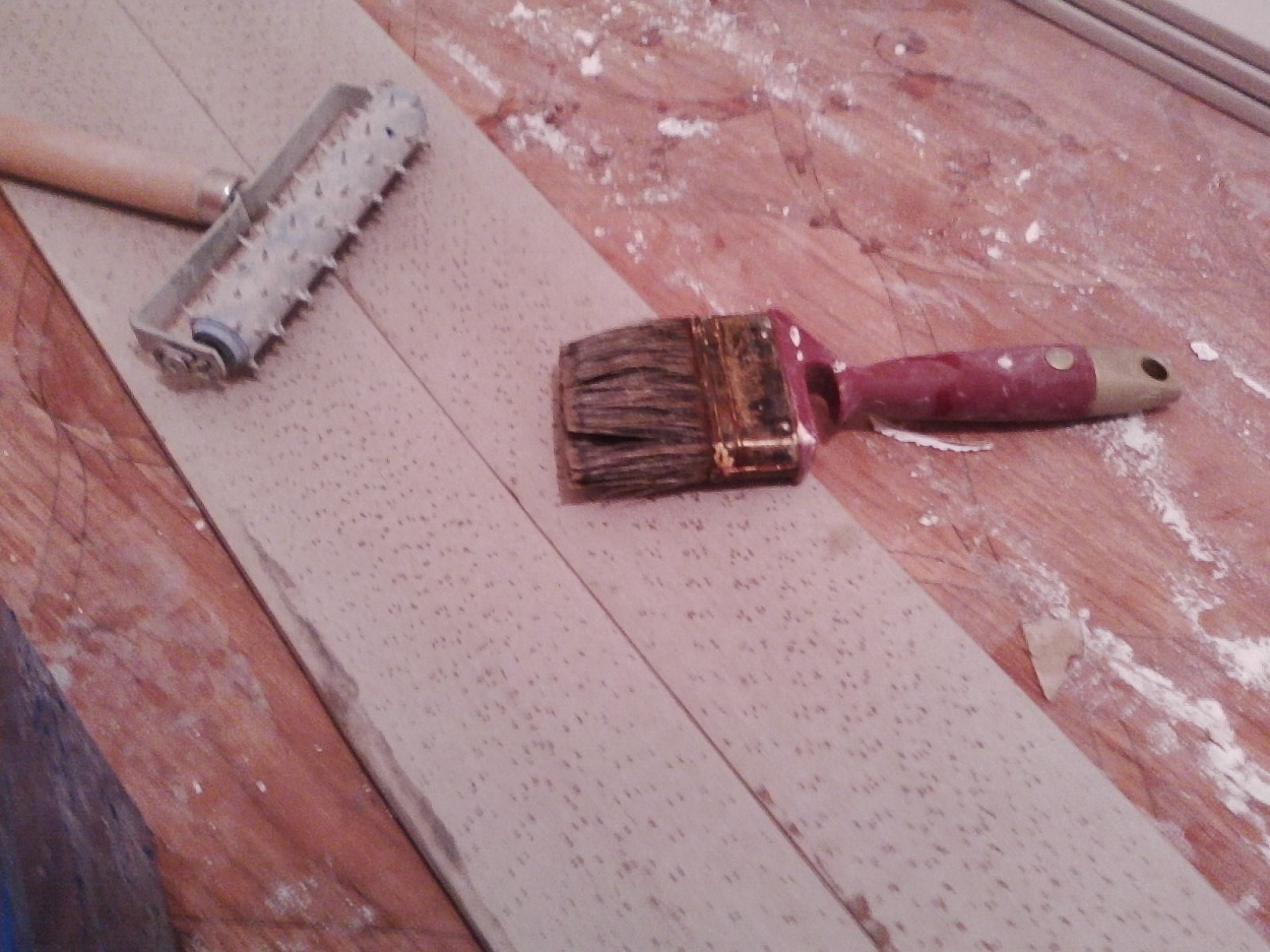

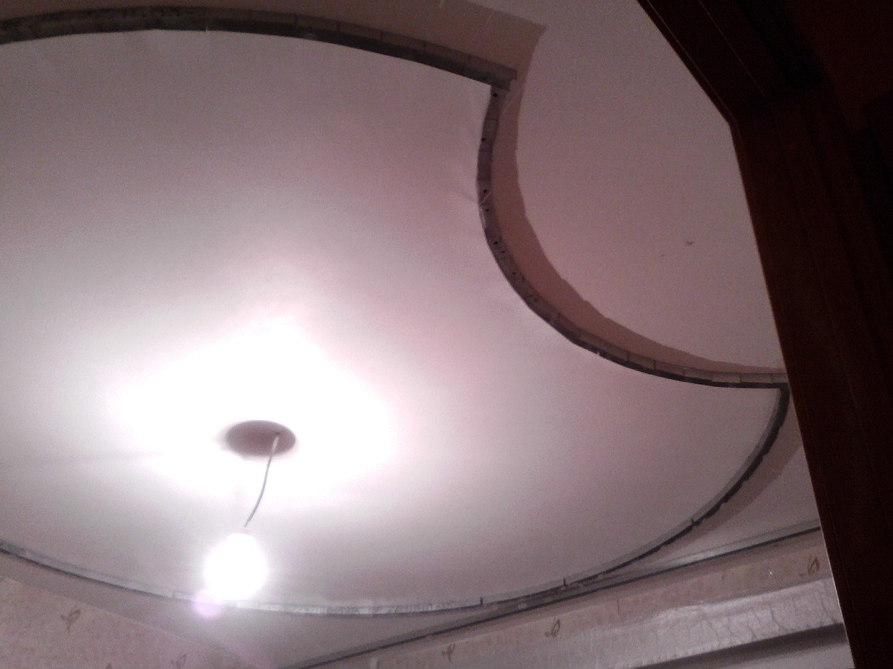

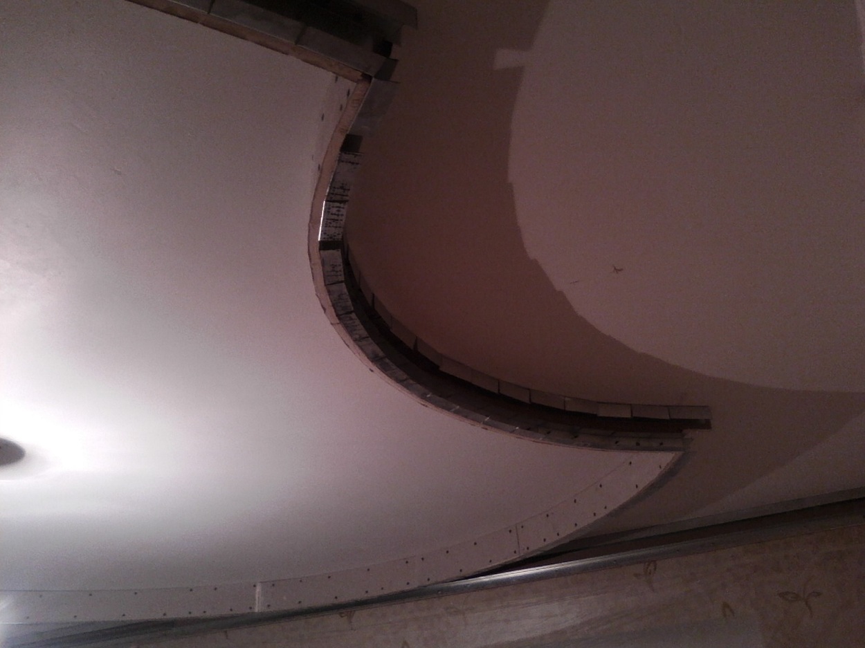

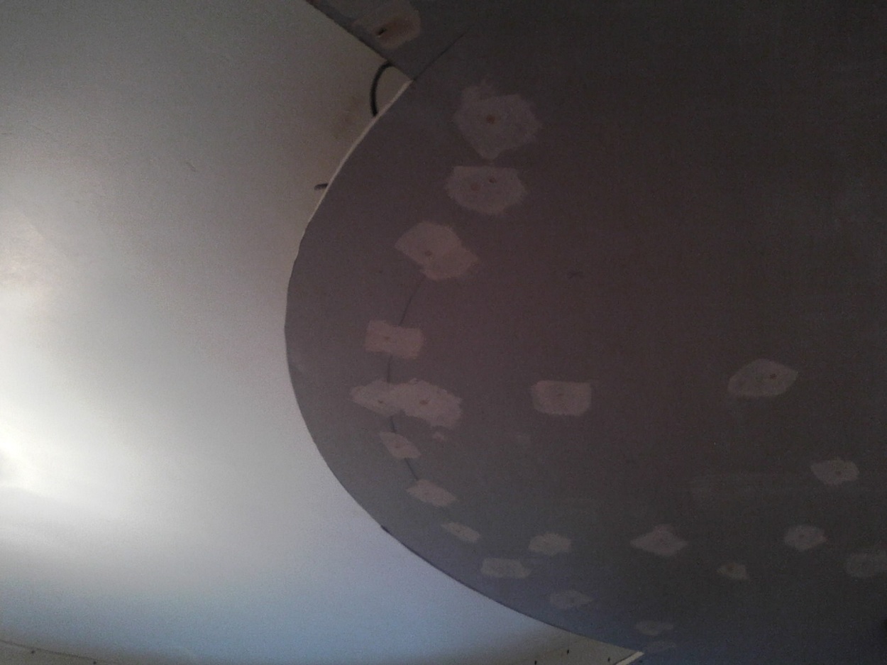

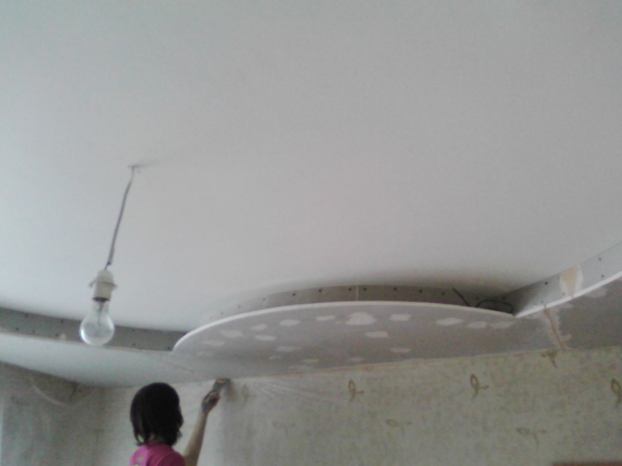

21.02.2010 в 12:45:27

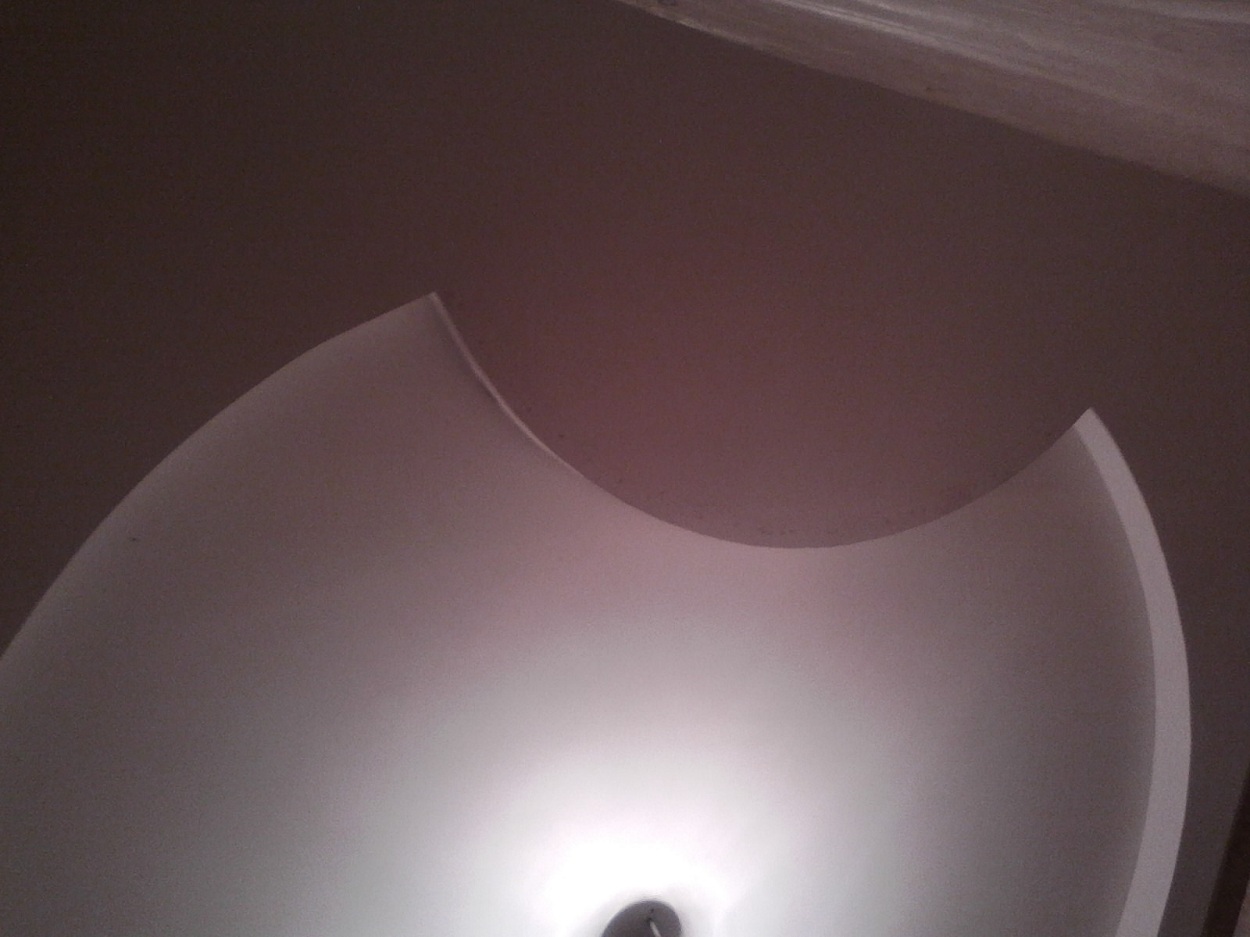

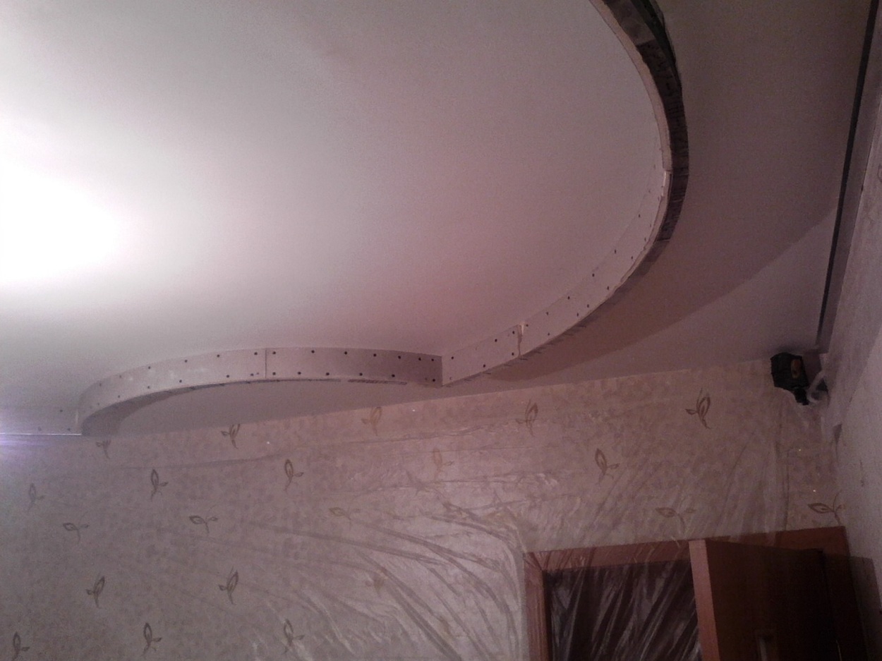

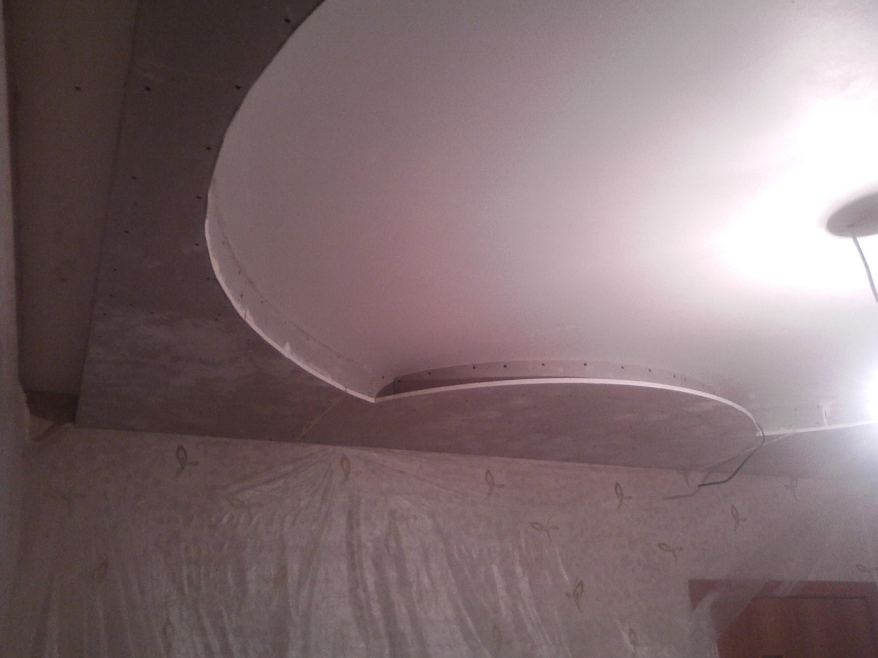

дальше вот такие действия

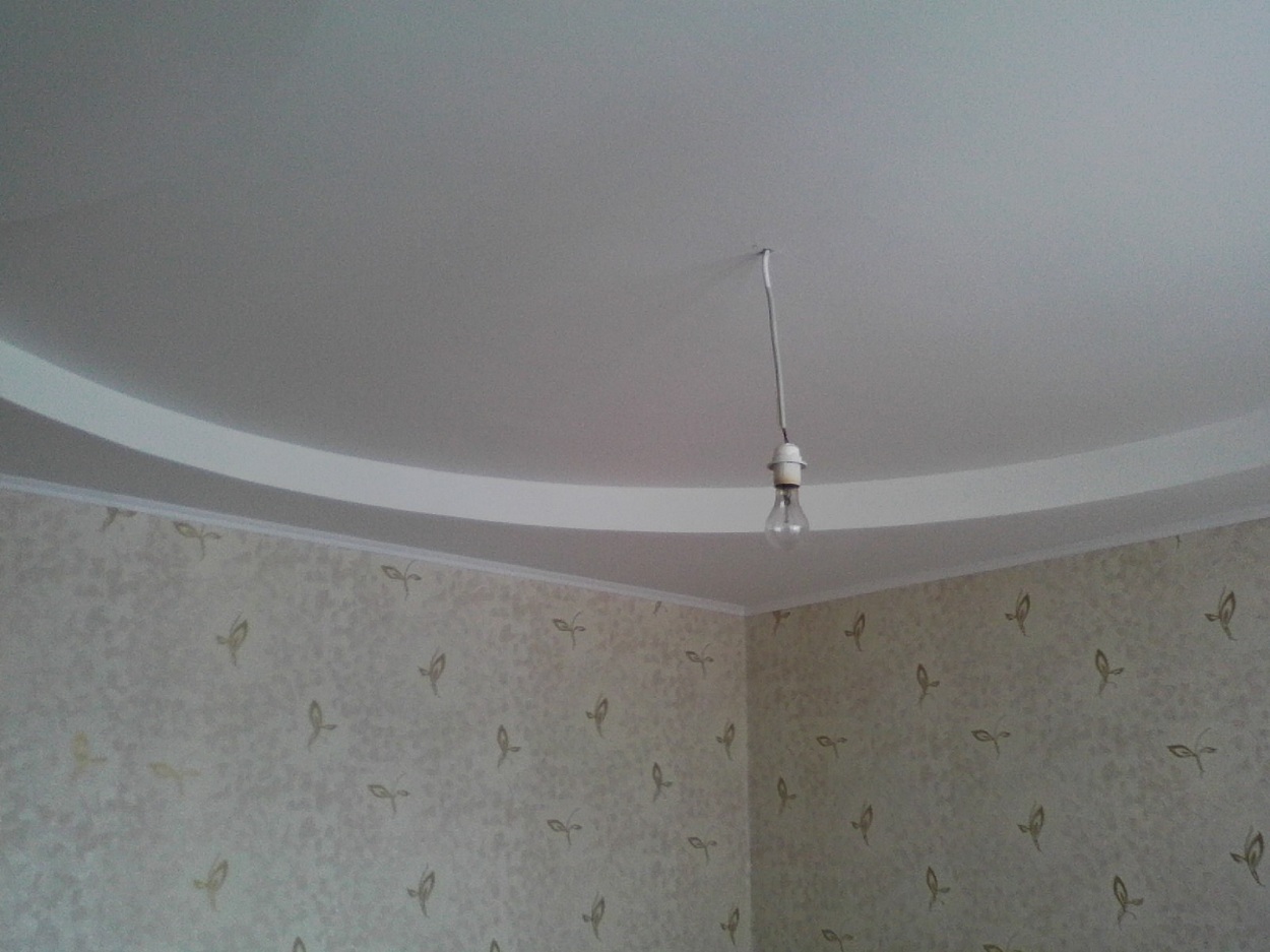

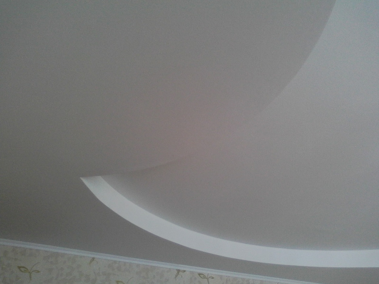

21.02.2010 в 12:48:43
вот дальше отделка

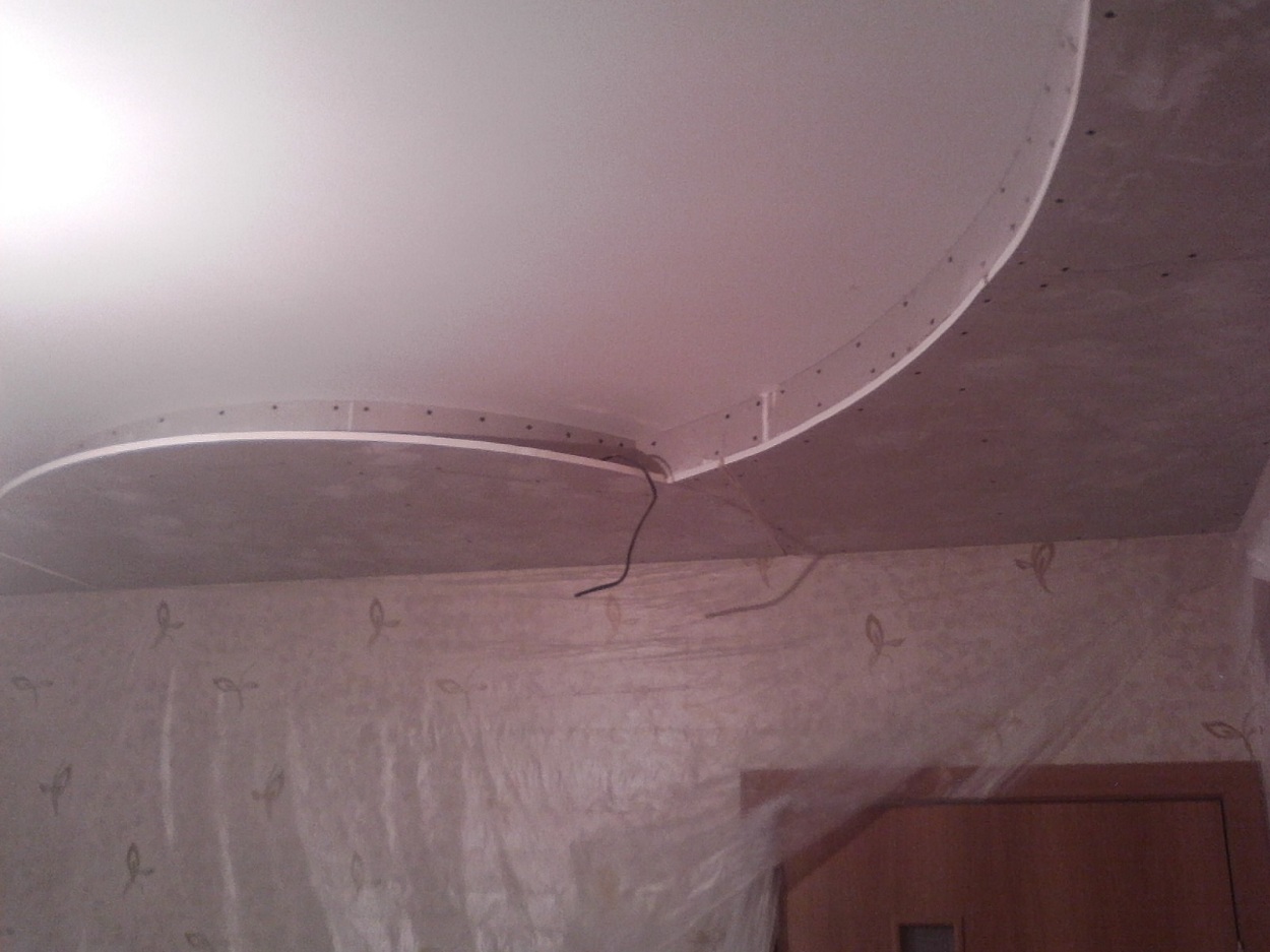

Сообщений: 2680

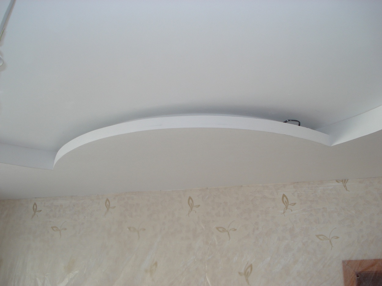

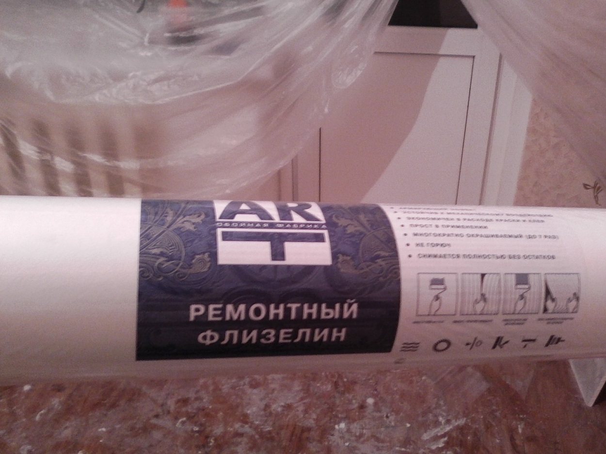

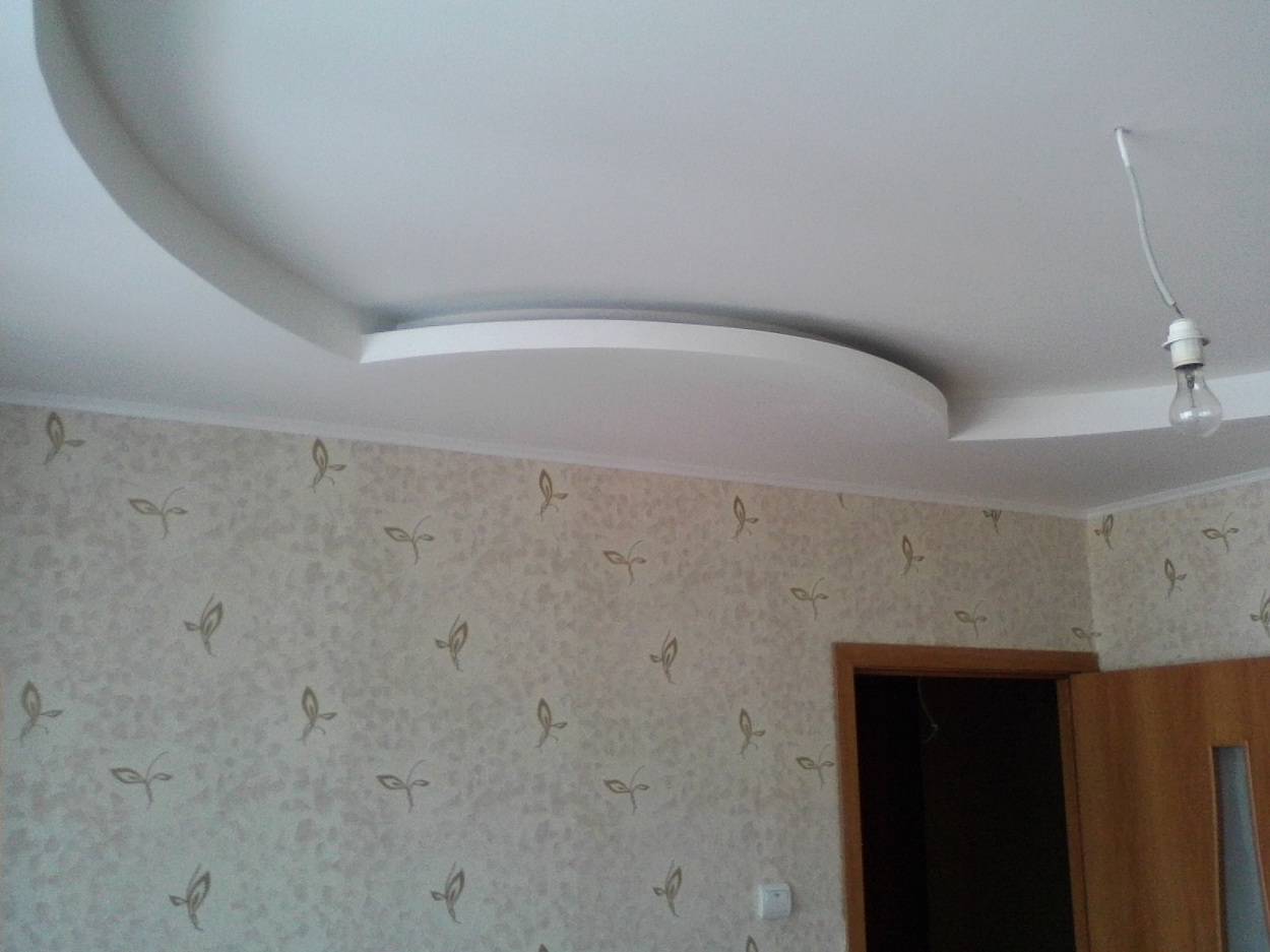

21.02.2010 в 12:59:45
установка борта для скрытой подсветки,наклейка флизелина+покраска (краска Сиро-Мат) Еще кстати потолок делался по обоям которые менять не хотели это тоже создало дополнительные трудности
