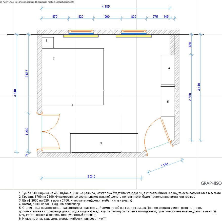

Синим цветом обозначил основные шторы в нише окна,жёлтым - укороченные.

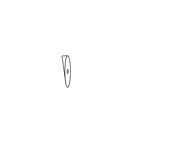

а какие проблемы сделать конусные прокладки под крепления крниза?

вот научите меня всяким безобразиям:)

берем железку ( может даже люминий под руку попадется ) толщиной 2-3 мм , с помощью подручных средств изгибаем ее буквой "зю " красим из баллончика в подходящий цвет и прикручиваем к потолку . тут еще есть простор в выборе карниза для издевательств . при оптимальном варианте достаточно будет п-образной держалки ;) или черенок от лопаты ( заводской ) или прочей подходящей деревяшки делаем наклонный рез , от него омечаем и отрезаем заготовки нужной длины и сверление недостающих дырочек , шкурежка , покраска ...

вот......и ФСЁ!!!:clapping
