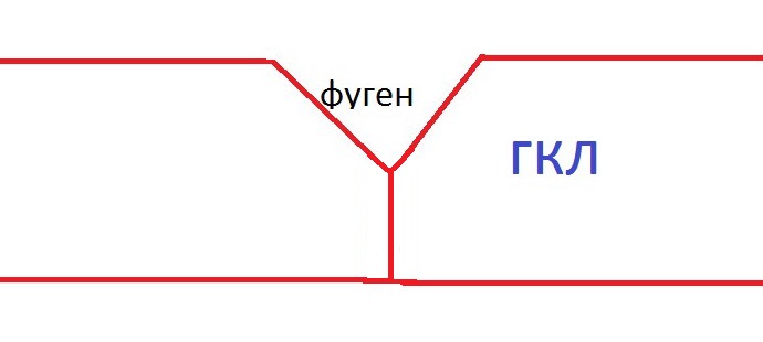

28.01.2013 в 22:03:39
витаон написал : это как
ну на 50%..............ну я имел в виду, на 1/2 толщины листа кромки встык склеены, вторая половина разшита на 45гр. и под фугеном с серпянкой будет..............типа перебдел, чтоб потом не бздеть!:)
витаон
витаон
Регистрация: 04.02.2010
Ростов-на-Дону
Сообщений: 12032
28.01.2013 в 22:06:36
всё одно как то заумно описываешь,край без утонённой заводской кромки расшит на глубину 1/2 толщины листа и эти расшитые края встык так?

ionchik
ionchik
Регистрация: 06.07.2010
Сообщений: 3490
28.01.2013 в 22:17:12
витаон написал : всёодно как то заумно описываешь
блин, брат, ну ты же связист, должен понять!:) рисовать меня заставляешь.;):o

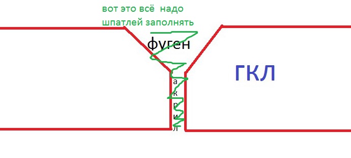

ну вот нахрен там акрил , в том то и весь перец чтобы листы соеденить в монолит. хтож на такое надоумил то

28.01.2013 в 22:27:48
витаон написал : чтобы листы соеденить в монолит
так вот как раз и оно. или я чего не догоняю в твоем выссказывании!
витаон написал : хтож на такое надоумил то
а что не так? чем этот вариант лучше, если пол листа между собой вообще не контачит?:confused:
витаон
витаон
Ростов-на-Дону
Сообщений: 12032
28.01.2013 в 22:33:11
ionchik написал : а что не так?
а ты туда ещё зачем то акрил воткнул
ionchik
ionchik
Сообщений: 3490
28.01.2013 в 22:35:42
витаоновский метод? где такое в кнауфе?
