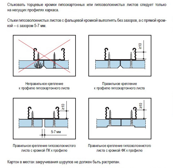

ionchik написал : де такое в кнауфе?
открой почитай кромки с отступом на 5-7мм с полным заполнением шваhttp://w3.knauf.ru/img/catalog/download/Tekhnicheskijj_list_P_11._Podv.pdf последний раздел

витаон написал : открой почитай
закачивал, видел, читал...............это для гвл, и для пк кромок!

ionchik написал : закачивал, видел, читал...............это для гвл, и для пк кромок!
для всех не морочь себе голову, акрил мажется только нам примыканиях к стенам .а по опыту и там нафиг не нужен. пк это и есть прямая кромка. другая называется утонённая

витаон написал : для всех
гвл да, и то только на пк кромке, на фальце встык.............гкл тоже встык, и росшитую кромку заделать!

витаон написал : короче делай как хочешь , раз ты всё знаешь
это не моё, это технари с кнауфа так придумали, а я решил усовершенствовать..............короче, посмотрим на результат, потом отпишусь! п.с. - если честно, я поначалу так и думал делать как ты описал, но решил...........
