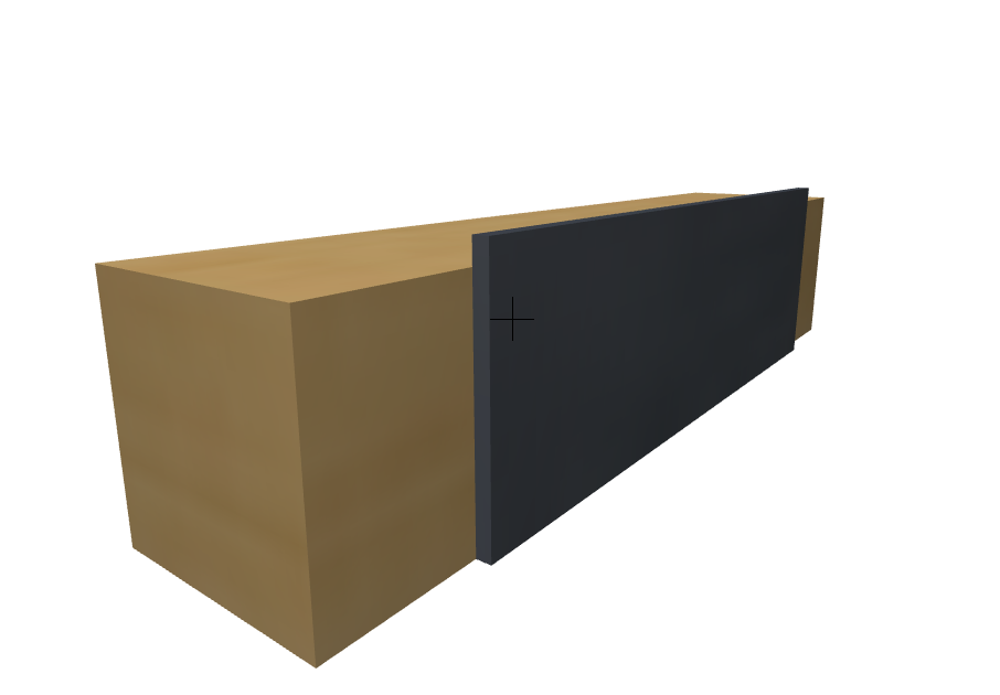

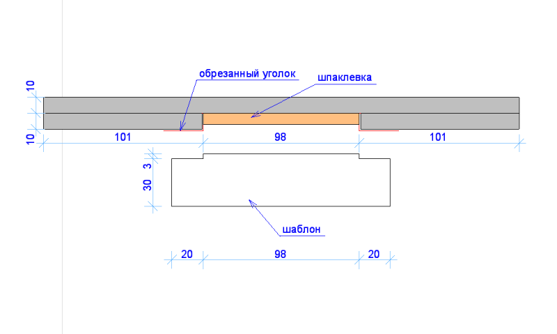

нет уж нет уж... Вот типа так. Размер, понятно, произвольно взял - ширина в смысле. Шаблон - брусок и пластинка - без разницы из чего, я обычно делаю из оцинковки - просто под рукой всегда есть.

almeca написал : нет уж нет уж... Вот типа так. Размер, понятно, произвольно взял - ширина в смысле. Шаблон - брусок и пластинка - без разницы из чего, я обычно делаю из оцинковки - просто под рукой всегда есть.
спасибо большое, но не могу понять что именно с этим шаблоном делать, он чтобы ровно 2 слой гкл прикрутить?

dikiy777 написал : не могу понять
ка что? Накладываете в нишу шпаклевку и протягиваете им - брусок идет по второму слоя ГКЛ, по уголкам, а пластина снимает лишнее в нише....

dikiy777 написал : спасибо большое, но не могу понять что именно с этим шаблоном делать, он чтобы ровно 2 слой гкл прикрутить?
dikiy777, не могу понять, Вы что прикалываетесь??? Вам такой шикарный ответ дали, объяснили разжевали и в рот положили, осталось проглотить. Ладно попробую еще я,
1 монтируете все слои ГКЛ 2 выставляете обрезаные уголоки по краям ниши, они же служат маяками для шаблона в последующем 3 наносите шпатлевку на заднюю плоскость ниши 4 формируете плоскость шпатлевки, проводя шаблоном опираясь на уголки, подрезая излишки шпатлеки, тем самым задавая требуемую глубину ниши
ВСЕ
