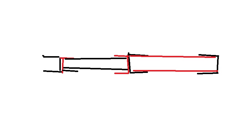

Уф... делаю звукоизоляцию, отставил фальшстену от основной на 3см. Каркас сделал под размеры ваты (с дуру), а гипсокартон нарезал, чтобы в лифт влез и остаток был по модулю 60. Теперь ни туда, ни сюда :applause: Каркас: поперечины каждый метр, продольные - каждые 60см. Уже сто раз пожалел, что взял в качестве вертикалей стоечные профили. Во-первых, поперечины хрен всунешь (приходиться заниматься фигурной вырезкой), во-вторых, акустическую вату так же хрен всунешь из-за ребер ПС. Все это приправил стеновыми виброкреплениями, которые не рассчитаны на крепление профиля под углом 90 градусов. В итоге - полный колхоз и просто нереальные трудозатраты.
Теперь думаю, как бы изменить конструкцию, когда буду делать вторую стену. Грибы для ваты использовать не хочется. Без поперечин (как в КНАУФ-альбомах) тоже не хочется по двум причинам: 1) профили будут ходить по горизонтали; 2) если я захочу повесить полку, то не будет ребра для её крепления.
Как вообще сделать виброразвязанный прочный каркас, чтобы в нем можно было бы зафиксировать вату, а на стену навесить шкафы?

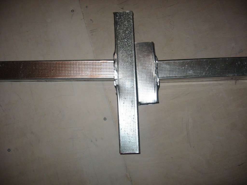

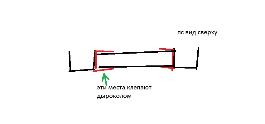

Kreker,поперечины в стенах вообще никакой роли не несут. и никуда ничё не играет не по горизонтали не по вертикали. кроме лишнего гемороя и расхода материала вы ничего себе не придумали. они нужны только на торцевых стыках листов, нормальные с точки зрения звукоизоляции системы делют 2х слойными, вот где надо повесить что то, просто первый слой крутится фанера а вторым гкл, вот вся и технология. а чтобы не кромсать профиль поперечины просто вставляют в отрезки стоевых прикрученых сбоку на стойкахэто вариант для стен.пс должен ставится дном к листам гкл у вас он стоит боком походу , вариант с перегородками пс ставятся через один , т.е дном друг к другу, а след полостями нарисовал как умел:)КРАСНЫМ ОБОЗНАЧЕНЫ ОТРЕЗКИ ПС. Бортики аккуратно отгинают и вставляют потом дыроколят

Да, я долго думал на эту тему. В итоге сделал с поперечинами, потому что ПС поставил не дном к листам, а боком, как Вы уже заметили. А боком поставил, чтобы засунуть вату, т.к. не хотел её грибами к стене креплять (места бы не хватило). Если ставить дном, то нужно профиль внутри ватой заполнять, иначе получатся большие участки без звукоизоляции. Обшивка и так у меня двойная: гвл+гкл. Еще одна причина, почему сделал поперечины - чтобы вата со временем не провисла. Хех... вот пытаюсь найти конструкцию проще, но у всех недостатки есть...

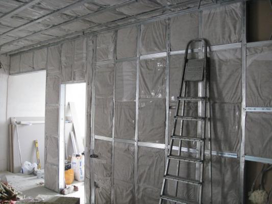

вата никуда не провиснет, она ставится друг на друга,ей просто деваться некуда , и как правильно вы заметили, профиль надо просто перед монтажём набивать ватой. и ставить дном к себе,боком егоставят в перегородках , премычек по минимуму , вата ставится чуть враспор, шьётся первый слой гкл, в местах крепления шкафов полоса фанеры потом 2й слой , никаких тогда трудностей вообще не возникает , и сильно на эту звукоизол не надейтесь. удар она не погасит вообще так приглушит слегка громкие воздушные звуки , а звуковой шум может предаватся и через смежные поверхности, через стояки вентиляциюи т.д, вот реальный объект ,так что могу судить о степени звукоизол в натуре тут премычки делались потому что на первый слой шли малые куски картона
