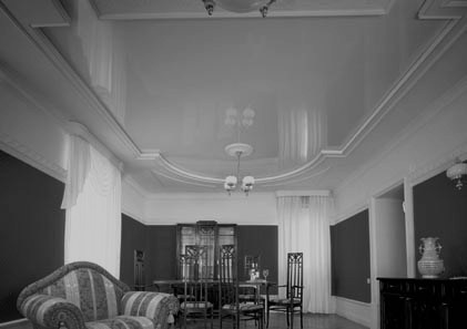

Здравствуйте! Делаю ремонт в комнате размером 3х4, высотой 2.60м. Женой поставлена задача сделать короб на потолке над окном, скрывающий гардину для штор. Примерно как здесь
