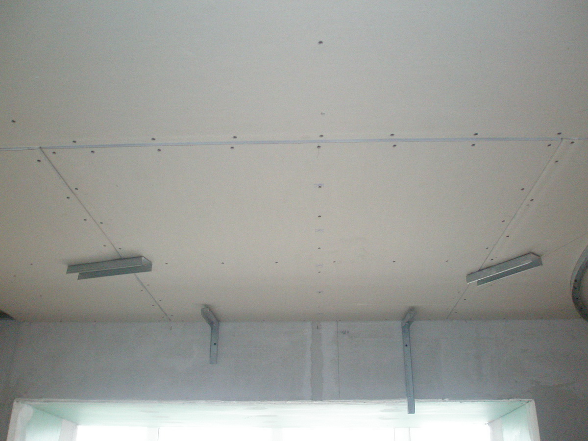

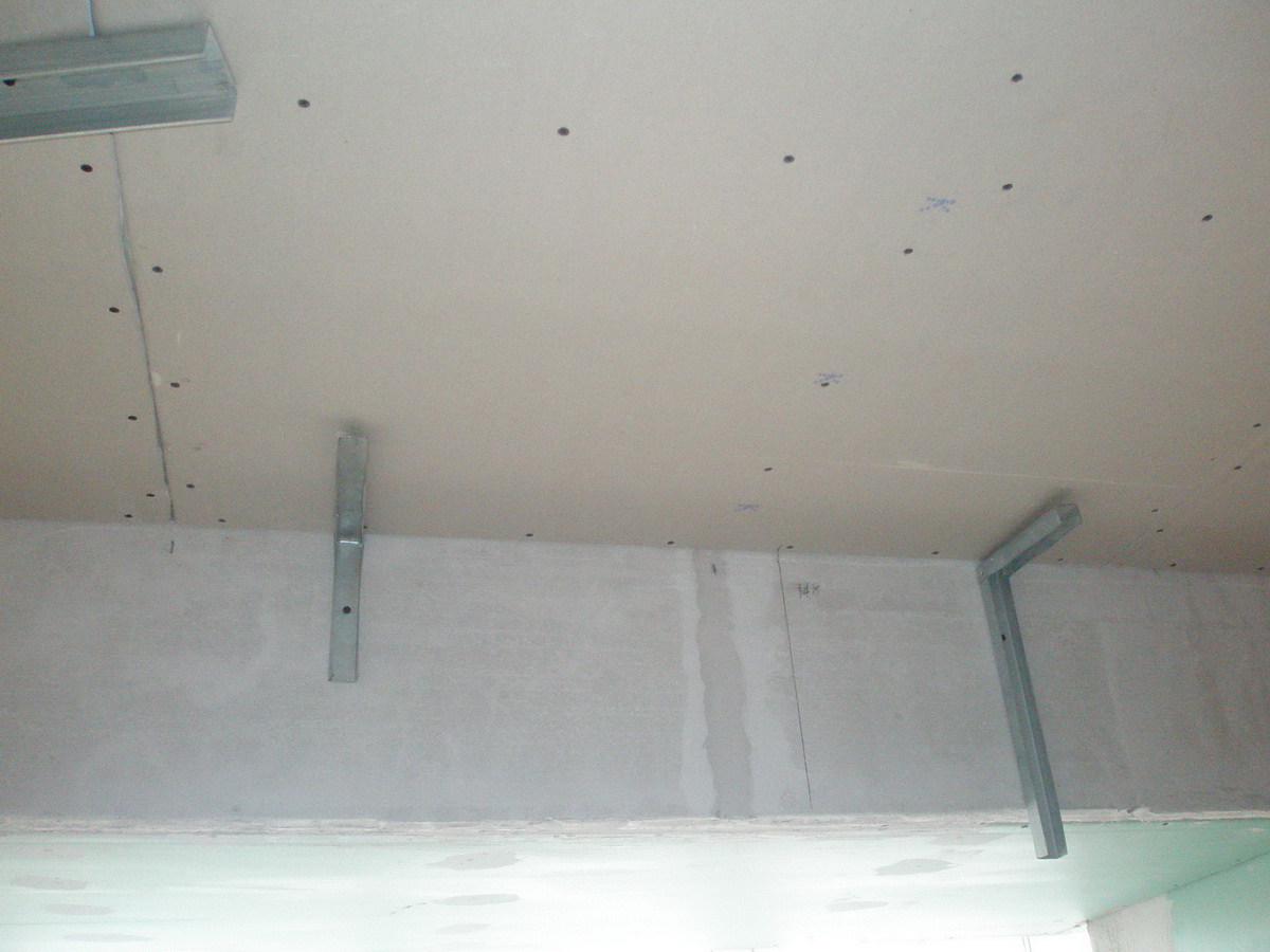

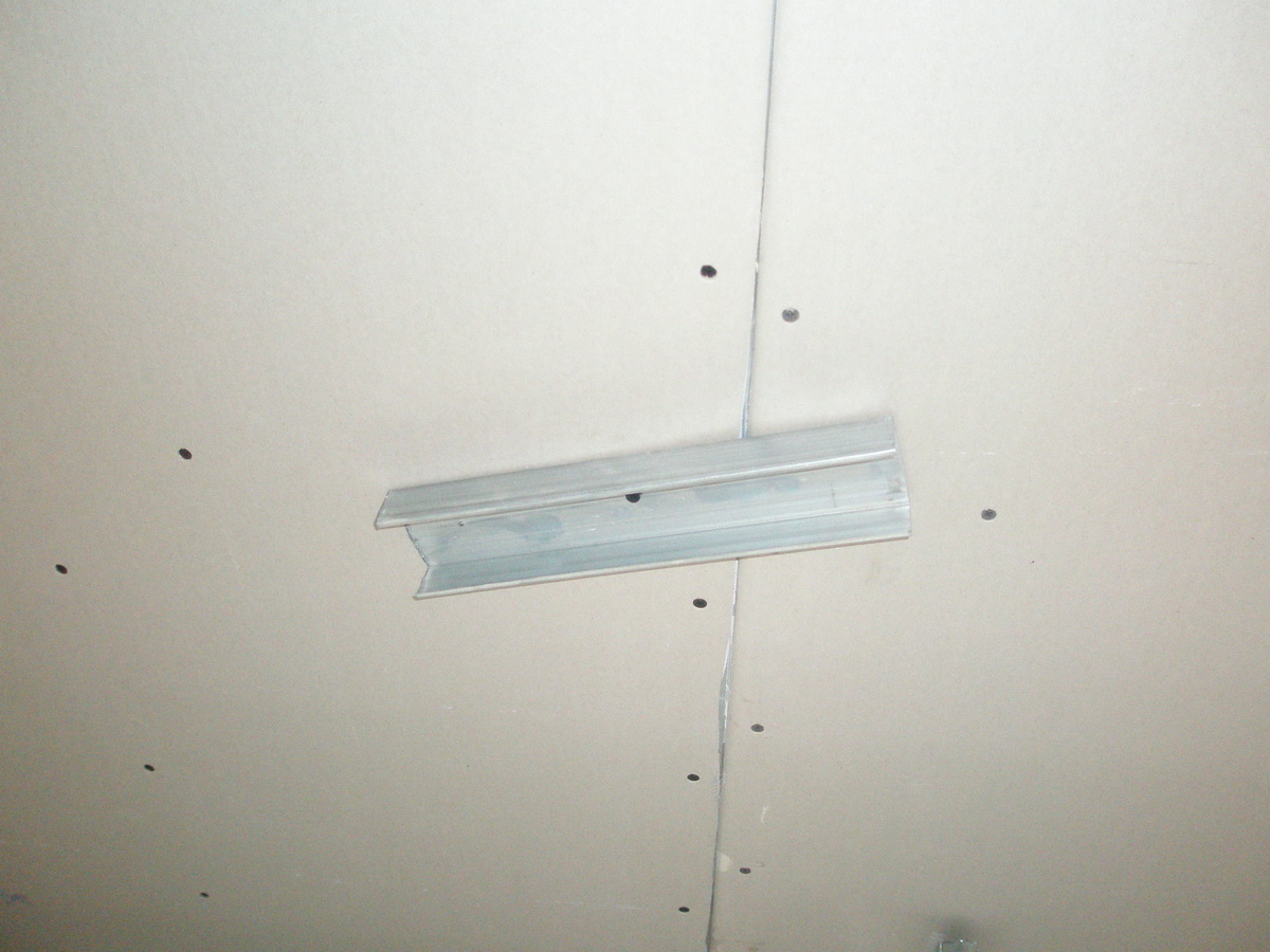

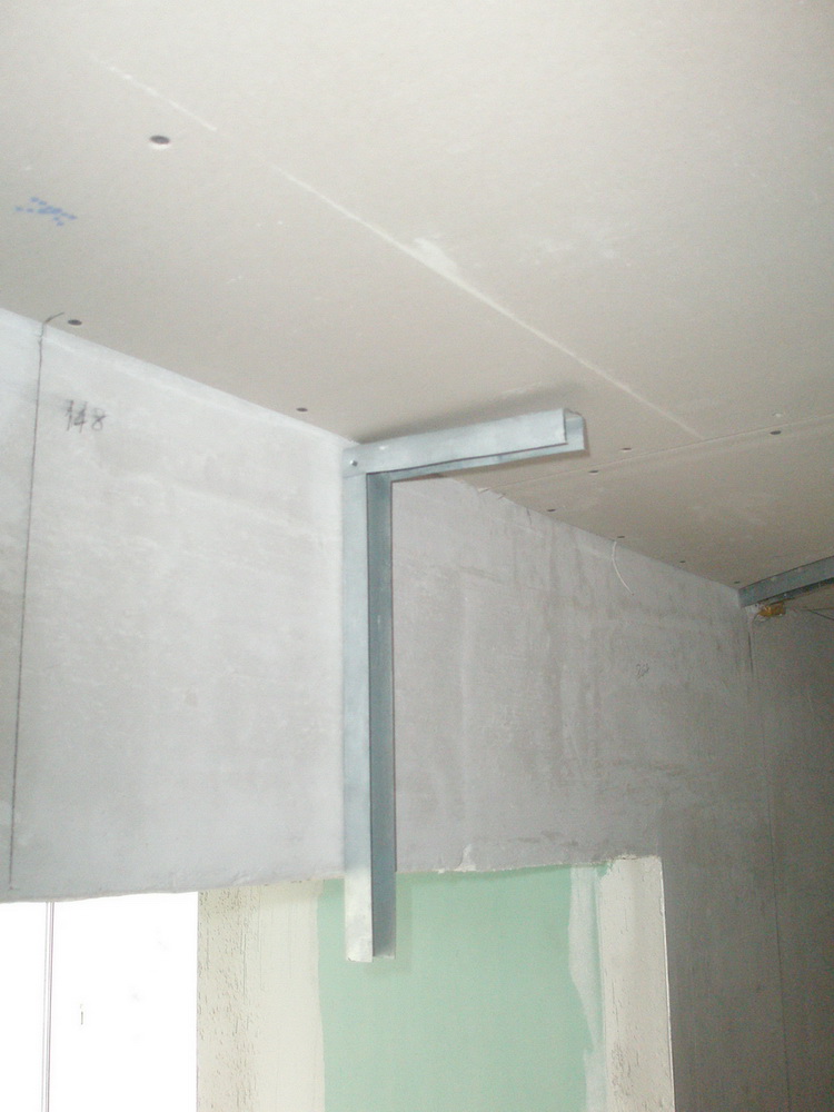

spaceeggs написал : если интересно, могу завтра сфотать, как без всяких подпорок целые листы на потолок крутить
собираю из ПН28*27 несколько г-образных консолей, креплю их к стене чуть ниже линии чистого потолка (чтоб легче было лист завести). , на короткую сторону хватит 2, на длинную 3. далее.. на 1 саморез кручу обрезки ПП60*27, так, чтобы саморез был за границами листа, а при повороте ПП перекрывал его (типа, как на деревенских сортирах) . беру лист, поднимаю, завожу одну сторону, опускаю на консоли, далее ПП-ки повернул, все - лежит. чтоб выровнять зазоры, все приспособы с небольшим люфтом. здесь фотографии половинок листа, но для целого листа все тоже самое, только больше ПН-уголков и ПП.
прошу прощения за корявое объяснение

spaceeggs написал : собираю из ПН28*27 несколько г-образных консолей, креплю их к стене чуть ниже линии чистого потолка (чтоб легче было лист завести). , на короткую сторону хватит 2, на длинную 3. далее.. на 1 саморез кручу обрезки ПП60*27, так, чтобы саморез был за границами листа, а при повороте ПП перекрывал его (типа, как на деревенских сортирах) . беру лист, поднимаю, завожу одну сторону, опускаю на консоли, далее ПП-ки повернул, все - лежит. чтоб выровнять зазоры, все приспособы с небольшим люфтом. здесь фотографии половинок листа, но для целого листа все тоже самое, только больше ПН-уголков и ПП. прошу прощения за корявое объяснение
интересный метод.. вы наверное силач, поднять в одиночку целый лист к потолку , еще и в консоли исхитриться запихнуть:))))
