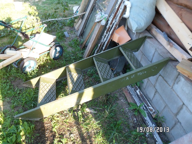

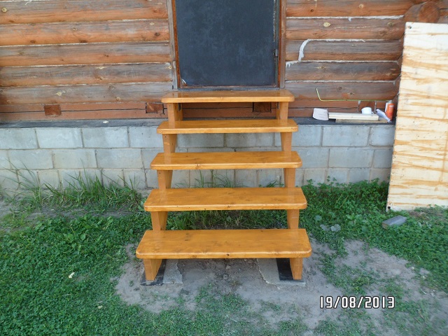

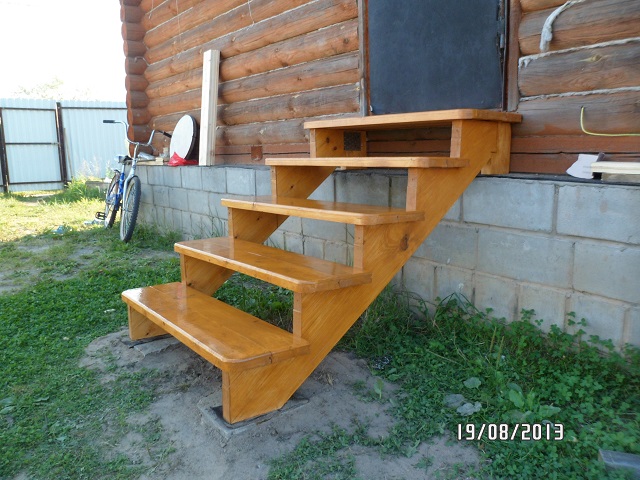

Nadejda,обещанные фото
А этим мы пользовались последние 4 года

изменения радикальные:)))) что-то по фото кажется крутовато, не знаю как на самом деле.. и перила планируются?

Nadejda написал : кажется крутовато
38 градусов, проступь 265, высота ступени 185, клюв 30.
Nadejda написал : перила планируются?
нет

ввв написал : 38 градусов, проступь 265, высота ступени 185, клюв 30.
ну, тогда нормально:))) значит на фотке так круто кажется, типа 20 на 20:)))но перилки я б пристроила, хоть с одной стороны.. впереди зима, скользко:) или у вас чисто дача, и зимой вы там не бываете?:)))) ой, а похвалить и сказать"красотища" я забыла:))) ну точно маразм подкрадывается семимильными шагами:)

Nadejda написал : зимой вы там не бываете?
пока нет- не утеплена. Я и окна только месяц как поставил:) А перила женщины не хотят, захотят-сделаю.

ввв написал : А перила женщины не хотят, захотят-сделаю.
загадочные у Вас женщины:) обычно женщинам более свойственно задумываться о безопасности, чем мужчинам.. там все ж почти метр лететь с верхней ступеньки... я у себя на крыше навернулась в позапрошлом году,встав на незакрепленную на лагах доску.. и летела-то всего сантиметров 60-70, а потом неделю на ногу вообще не вставала, и месяц из дома не могла выйти... не ходок была:) растяжение голеностопа сильное.. ввв, вот как по мне, если бы мне надо было так много ступенек на входе, я бы что-нибудь поширше на вход залепила б.. вот типа такого http://www.mastercity.ru/attachment.php?attachmentid=401307&d=1369327114 , естественно с адаптацией под конкретные условия.. ну.. чтоб 48 пар сандалей и тапочек поместились.. ну и так -посидеть-семечки пощелкать:))))

koris написал : странное нежелание
мотивируется отсутствием навеса над крыльцом, от столба коего и должны идти перила:)
Nadejda написал : я бы что-нибудь поширше на вход залепила б.
ступеньки- из обрезков половой доски, длинней не было. Хотел сделать чем ниже, тем ширее, но согласия не получил
