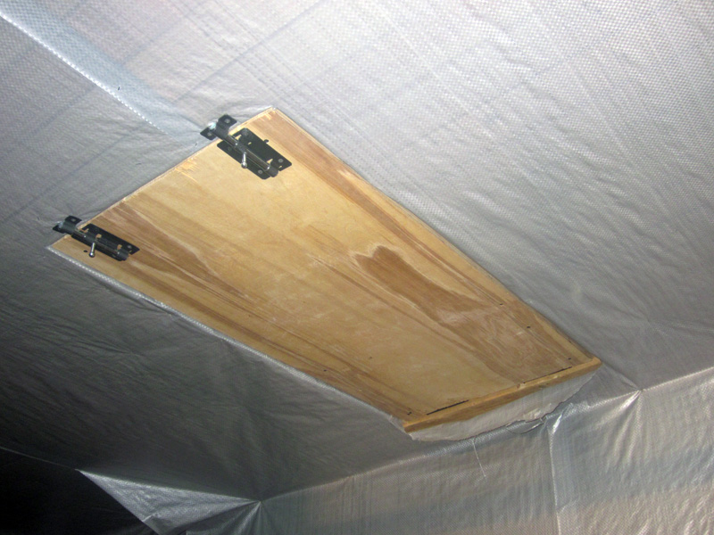

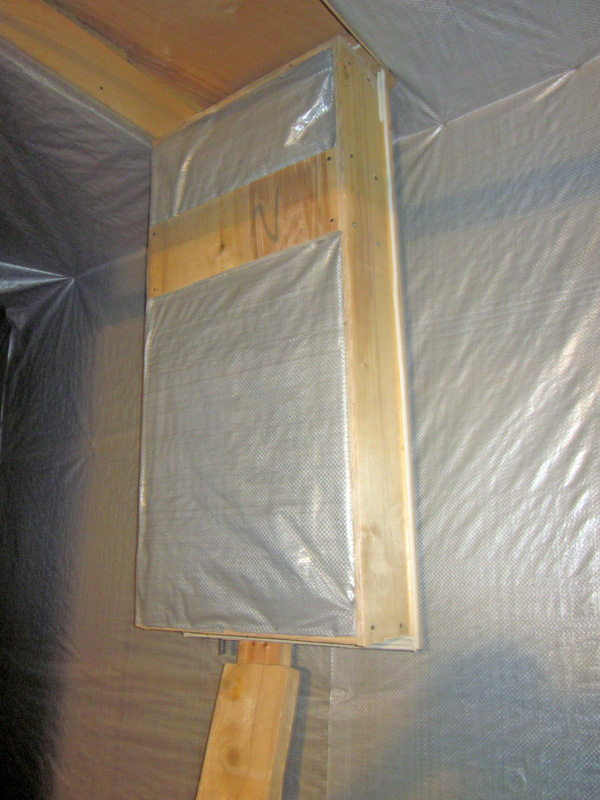

Всем добрый вечер! Вопросик у меня очередной созрел, пока перспективный, чтоб можно было не спеша обдумать конструкцию... Вот у меня в холле второго этажа (лестничный проем и место под входы в комнаты) есть люк на холодный чердак, вот такой Размеры люка 120 на 60, изначально делала его под чердачную лесенку, но потом меня жаба задушила почти червонец за утепленную лесенку отдавать, тем более лазить в этот люк регулярно нет никакой необходимости, как место хранения мне это пространство не нужно, и без него мест хватает.. но доступ в чердачное пространство необходим. Поэтому, поразмыслив, еще осенью за 2 дня слепила такой утепленный люк. А теперь вот думаю -как делать потолок с учетом этого люка, чтоб он особо в глаза не бросался? Как вообще решаются гипсокартонные конструкции с такими люками?
Может, Вы сталкивались с такими проблемами, или примерчики решений есть где-нибудь в загашниках? Общие размеры помещения приблизительно 1.80 м на 3.80 м.. Предполагаются 2 источника света на потолке-один над проемом, второй -возле комнат.. Люк -поперек помещения, смещен ближе к комнатам.

делается фальш люк сверху вместе с потолком просто на магнитах квадрат из гкл ,видим просто щель по периметру ,сам квадрат или уголками по торцам оклеивается красится или обоями оклеивается ,снял когда надо и открыл люк . иначе шпингалеты петли видны

витаон написал : делается фальш люк сверху вместе с потолком просто на магнитах квадрат из гкл ,видим просто щель по периметру ,сам квадрат или уголками по торцам оклеивается красится или обоями оклеивается ,снял когда надо и открыл люк . иначе шпингалеты петли видны
витаон, а фальш-люк -это как? можно поподробнее? да и размерчики-то получаются немаленькие, он же увесистый будет.. это ж какие магниты нужны, чтоб люк на голову не упал, и где такие взять?

Nadejda, снять люк с коробкой. сделать из фанеры 15мм по периметру проема, в размер коробки люка, обрамление с выпуском вниз, промерять уровень будущего потолка и отпилить выступающую часть фанеры вровень с будущим потолком. Вставить люк обратно вместе с коробкой вровень с потолком (нижним краем фанеры), коробку крепить уже к фанере и придать люку фактуру потолка. Место стыка потолка и люка, если будет это необходимо, обрамить например обналичкой. ИМХО

Резон написал : Nadejda, снять люк с коробкой. сделать из фанеры 15мм по периметру проема, в размер коробки люка, обрамление с выпуском вниз, промерять уровень будущего потолка и отпилить выступающую часть фанеры вровень с будущим потолком. Вставить люк обратно вместе с коробкой вровень с потолком (нижним краем фанеры), коробку крепить уже к фанере и придать люку фактуру потолка. Место стыка потолка и люка, если будет это необходимо, обрамить например обналичкой. ИМХО
не, нафик, снимать его, он весит тонну, мы его с соседкой вдвоем еле привесили фик знает с какой попытки:) у мну была мысля просто обшить люк листом гипса, ну и потолок соответственно слепить какой-нибудь хитровыделанный, с разными уровнями, чтоб люк в глаза не бросался... но что-то ни одной светлой мысли в голове по поводе формы потолка так и не появилось с осени:) и мне очень нравится идея Витаона со съемным люком.. разобраться бы, как ее реализовать...
