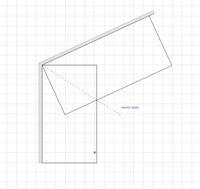

almeca написал : Извини, может я не прав, но не поверю, что можно соединить два плинтуса так, чтобы без заделки стык не будет виден совсем....
Можно. У меня так 1-2 раза получилось.

almeca написал : слушай, напомни завтра - нарисую...Неохота сегодня, пойду кино глядеть. Ага?
я завтра хотела пытаться экспериментировать с наклейкой:))))

Nadejda написал : хотела пытаться
ладно, чичас...
типа так

almeca написал : типа так
спасибо.. вроде понятно пока.. а с наклонной стенкой что делать? как к ней исхитриться плинтус выпилить?

Nadejda написал : как к ней
так же, нарисуй то же самое на стене.

almeca написал : так же, нарисуй то же самое на стене.
но там линия реза получается наклонная, не вертикальная? я правильно понимаю?
