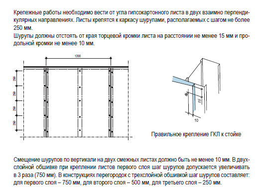

воть.. нашла.. это из техлистов кнауф:

Nadejda написал : в своей комнате так делала,
здесь правильно, у тебя продольный профиль идет, а там - не обязательно. Но лично я делаю, к ПН крепить не люблю...

Nadejda написал : а почему в шахматном порядке-то нельзя, не понимаю?
а кто сказал, что нельзя?

almeca написал : здесь правильно, у тебя продольный профиль идет, а там - не обязательно. Но лично я делаю, к ПН крепить не люблю...
ну вот и я не хочу к пн крепить.. посмотрю, не заленюсь -приделаю, заленюсь -и так не рухнет.. тут у меня получается поперечное крепление листов, профиль поперек листа будет.. так вроде удобнее получается..

almeca написал : а кто сказал, что нельзя?
алекс851 сказал:)))) а мне что-то кажется, что это вообще непринципиально, если не на выставку:)))))

Nadejda написал : у кнауфа вроде 20-25 прописано
сразу вспоминай, какой гипсокартон они имеют в виду.....
Nadejda написал : через 50 привернул по центру листа, по периметру-чуть чаще.. и ничего -стояло много лет,
понимаешь, у них заложены определенные характеристики для самой перегородки - ну всякие там звуко, тепло, вибро... Для получения таких характеристик и разработана вся техкарта, включая расстояние между шурупами. А по жизни представь - две стойки через 1,2м, к ним прикручен лист на 8 шурупов, по 4 с каждой стороны. Что нужно сделать, чтобы его оторвать?:)

almeca написал : Что нужно сделать, чтобы его оторвать?
ну... ломать-не строить.. было б желание:))))) а сам он, конечно, не рухнет:)))))))
