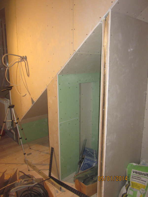

Nadejda написал : еще надо по бокам закрепить в направляйки куски потолочного профиля, чтоб к направляйкам гипс не привинчивать..
Ни в коем случае!!! Головки шурупов только мешаться будут, а смысла - ноль. Ведь нагрузка на ПН ложится только на шурупы, которые в стену идут. А просто шурупы снизу - излишни! Я не крепил - просто выровнял чтоб ровно шли и прикручивал ГКЛВ. Лист гипса потом их прижмет. Кстати, посмотрите на сайте Кнауфа есть аппноты на потолки - все подробно расписано и разрисовано как собирать и из чего. Думаю ,что может быть лучше официального документа от производителя!:)

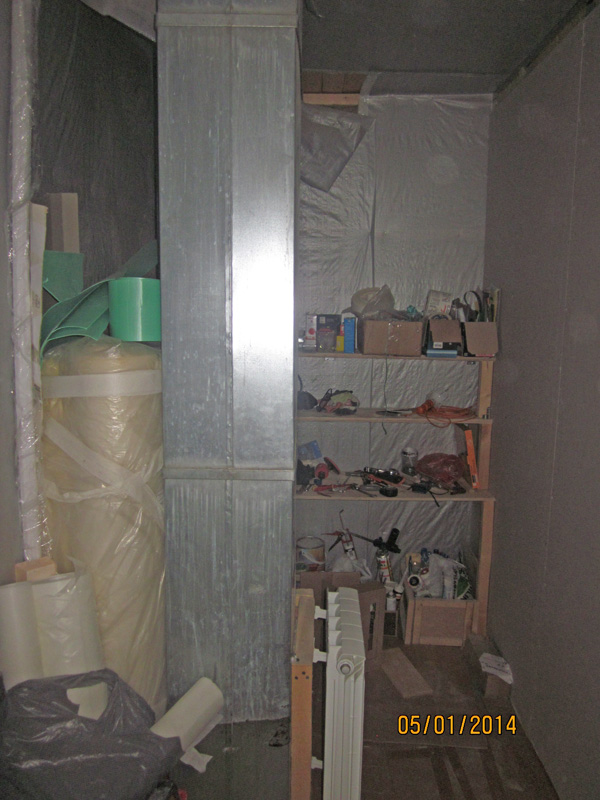

А что там за мешковина за каркасом набита? Это на даче деревянный потолок чтоли?

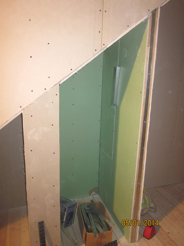

ну и еще маленький отчетик за декабрь.. строить особо было некогда, все какая-то суета-хлопоты -то замена газового счетчика, то подготовка к новому году, еще и кошка дождика объелась -делали операцию, тоже с ней возились не один день, и тд и тп, всего не упомнить.. а, ну мебель еще собирали в спальне, которую я уже выкладывала.. кроме этого, во второй комнате зашила под скосом, мечтаю там сделать шкафчики-полочки для одежды: кроме того, в будущей когда-нибудь ванной соорудила себе пока "дамскую комнату" :)) -настелила временный пол, зашила перегородку в мою комнату со стороны ванной, ну и полочек нагородила из обрезков фанеры от настилки пола.. какие были куски-такие и использовала.. вот так получилось: ну и под завязку -в этом году елочка очень гармонично вписалась перед лесенкой: , вот такая была у мну закусь в новогоднюю ночь:flirt: , ну и мну под елочкой, усталая, но довольная:flirt:

Leshkin написал : и в коем случае!!! Головки шурупов только мешаться будут, а смысла - ноль. Ведь нагрузка на ПН ложится только на шурупы, которые в стену идут. А просто шурупы снизу - излишни!
дык там снизу не будет никаких шурупов, посмотрите фотку, я в сообщении 27136 выкладывала:)

Leshkin написал : А что там за мешковина за каркасом набита? Это на даче деревянный потолок чтоли?
это пароизоляция.. мансарда.. частный дом в черте города..

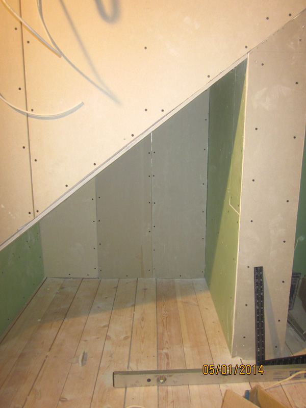

Шуюп написал : При таком количестве светильников много рубильников (выключателей) надо будет. Вариант с дистанционным управлением не рассматривали? Ps Вы расстояние между саморезами по линейке отмечали? :)
4 выключателя выходит, то есть 2 двухклавишных... внизу будет подиум и матрас на нем, выключатели в непосредственном доступе с матраса, пульт, думаю, излишен:)
Шуюп написал : Ps Вы расстояние между саморезами по линейке отмечали?
это вы про какие саморезы? на уже зашитой части потолка? там на листах размечены линии положения профилей, чтоб под потолком не корячиться в попытках попасть в профиль:) а уж саморезы-строго на глаз:)))

Nadejda,на стыках и по торцам листа почаще саморезы и не в шахматном порядке

алекс851 написал : Nadejda,на стыках и по торцам листа почаще саморезы и не в шахматном порядке
а в шахматном порядке у меня где?:)

Nadejda,27141 первое фото;)

алекс851 написал : Nadejda,27141 первое фото;)
если вы о том, что под скосом-там вообще была задача помимо зашивки -извести обрезки, поэтому там все разноцветное и загадочных форм:) а саморезы-так, чтоб держалось:) а если о стене над скосом -то там под листом 2 профиля почти рядом, и каждый прошит .. а почему в шахматном порядке-то нельзя, не понимаю? чем более равномерно распределены точки крепления, тем должно быть крепче, по идее:)))

Nadejda написал : а почему в шахматном порядке-то нельзя, не понимаю?
тут технолог нужен,а я практик;).думаю что можно,но расстояние между саморезами не должно быть больше 15см.я ориентируюсь на рекомендации GYPROC(где-то проспекты валяются)

алекс851 написал : тут технолог нужен,а я практик;).думаю что можно,но расстояние между саморезами не должно быть больше 15см.я ориентируюсь на рекомендации GYPROC(где-то проспекты валяются)
у кнауфа вроде 20-25 прописано:)) я тут по весне сдирала обои с перегородки, которая простояла лет 9 -так оказалось, что муж там вообще саморезов наверное сантиметров через 50 привернул по центру листа, по периметру-чуть чаще.. и ничего -стояло много лет, ничего с перегородкой не сделалось, трещин не было.. и это в доме с деревянными перекрытиями
