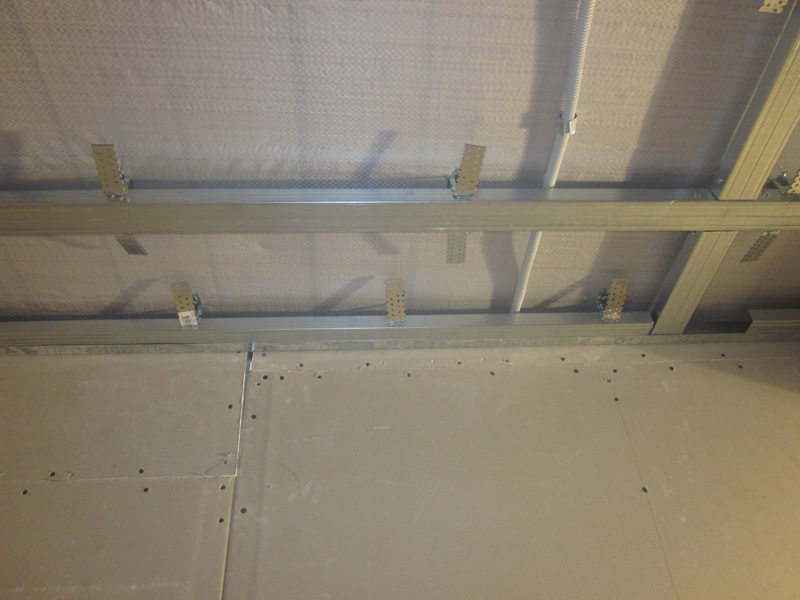

Ну может у меня просто "точки" далеко - у меня на потолке 2х3,4 будет их 4 шт., расстояние - центры прямоугольноков за вычетом глубины кухонного шкафа, т. е. больше метра. Да и гофра осталась - не выбрасывать же? Но в любом случае проводку надо делать до крепления листов, ато представляете как потом из дырки в дырку протяжку/провод пихать? Реально конечно, но я бы задолбался... Помню как в пустотку из одного конца хаты в другой кабель затягивал пол дня - это жестко было...:cool:

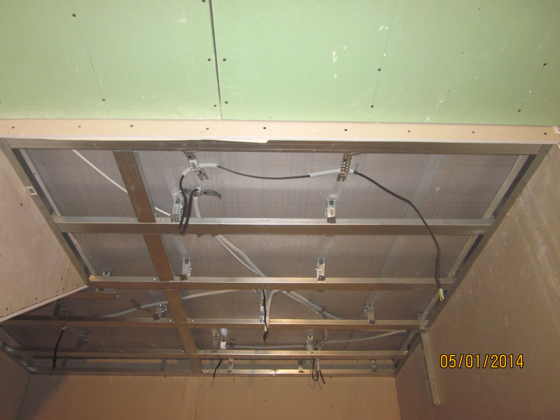

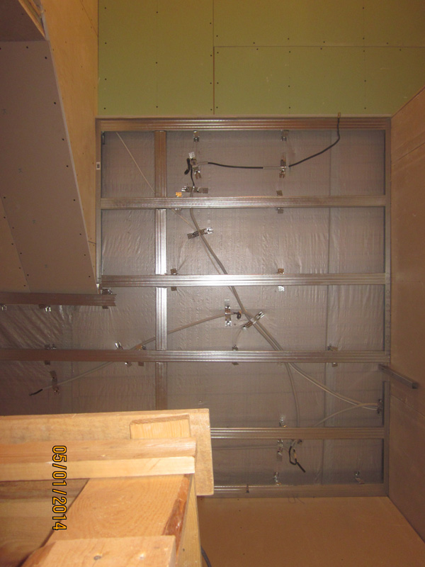

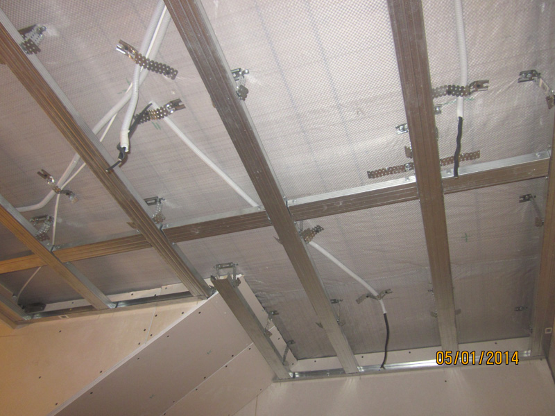

ну вот такой у меня каркасик получился, вместе с разводкой.. что-то света в этом углу получилось больше, чем на всем остальном этаже вместе взятом:))

Мягко говоря мне нравится. Сделано аккуратно.

спасибо за комплимент:) еще надо по бокам закрепить в направляйки куски потолочного профиля, чтоб к направляйкам гипс не привинчивать.. и найти помощника листы поднять к потолку:)

спасибо.. все правильно я сделала? а то сомневалась очень -там где наклонная стенка, направляйку нормально не закрепишь.. пришлось на ходу придумывать, как обычный профиль подвесить.. надеюсь -привинтится гипс... а по свету получается аж 4 выключателя на 4х квадратных метрах:))) дите хочет по центру встраиваемый светильник светодиодный с патроном gx70, с обычным светом, он что-то около 15 см в диаметре.. плюс 4 лампочки , тоже встройки, в gx 53 -цветных ,включаться будут по 2.. ну и плюс под скосом, я так думаю, сооружу какой-то стеллаж неглубокий под книжки и всякую мелочевку, перед ним тоже лампочка...

Nadejda написал : еще надо по бокам закрепить в направляйки куски потолочного профиля, чтоб к направляйкам гипс не привинчивать..
это лишнее

я в своей комнате так делала, мне понравилось.. все ж в каркасном не сильно жестком по определению строении хотелось бы сохранить некоторую гибкость конструкций, без особого ущерба для них..

у меня ж мансарда, по сути -деревянный каркас, который в любом случае будет подвержен сезонным колебаниям температуры-влажности, какой-то дополнительной усушке-утруске-усадке-провисанию:) если есть хоть малейшая возможность сделать конструкцию более-менее плавающей-то стоит этим воспользоваться:)
