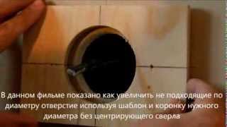

Sergey_G., одев одновременно две коронки по дереву на 45 и на 55 на адаптер ,45 центрует по старому отверстию а 55 расширяет новое ,элементарно Ватсон,я так сто раз делал

Sergey_G., коронкой на 55 сверлите отверстие в куске ГК, потом этот шаблон прикладываете к потолку в нужном месте и высверливаете;)

vad-po написал : одев одновременно две коронки по дереву на 45 и на 55 на адаптер
они же на одном уровне, как 45 центровать будет?

ввв написал : они же на одном уровне,
45 ка станет чуть выше .за счет толщины металла коронки .Если хотите можно и шайбу добавить .

Микаэл написал : 45 ка станет чуть выше .за счет толщины металла коронки .Если хотите можно и шайбу добавить .
понятно. Я про другие коронки подумал.

vad-po, ввв, Спасибо за советы. Была идея с куском ГКЛ, (только ДСП вместо него). Идея с двумя коронками тоже хорошая, надо думать. С 2 коронками проще, но будет лететь пыль, а от доски с внешним отверстием пыли не будет - она не сможет высыпаться.

[quote="Sergey_G.;4386353"]Чем и как можно рассверлить дырку в потолке ГКЛ. Надо заменить споты MR11 на MR16, дырку расширить с 45 мм до 55 мм.[/quotКак увеличить не подходящие по диаметру отверстие используя шаблон и коронку нужного диаметра

Sergey_G. написал : Была идея с куском ГКЛ, (только ДСП вместо него)
если отверстий много, то лучше шаблон покрепче сделать- оргалит, кусок добора, фанера. А если одно-два, то и ГКЛ хватит.

привет всем,шаблон может и хорошо но по открашенной в чистовую поверхности не стоит использовать,проще под адаптер с двумя коронками надеть просверленное по центру донышко для бутылки отрезанное от оной,- это если в потолке надо делать отверстия часть конечно все равно будет вылетать за пределы но это же строительство))))))))))удачи во всех начинаниях
