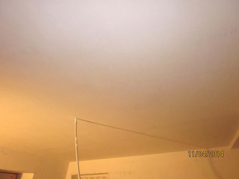

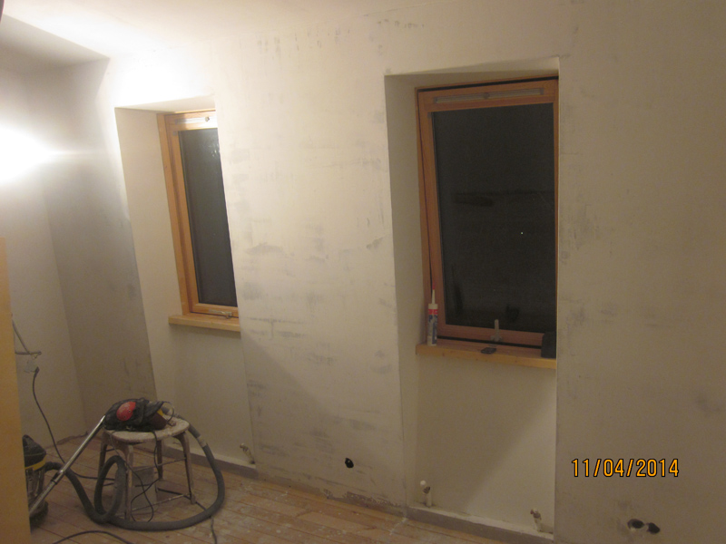

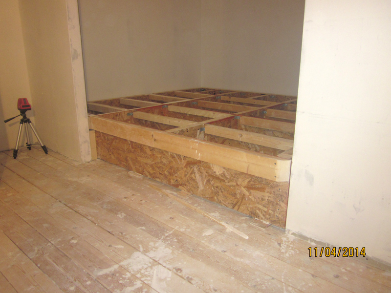

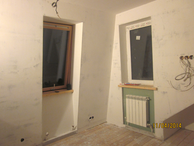

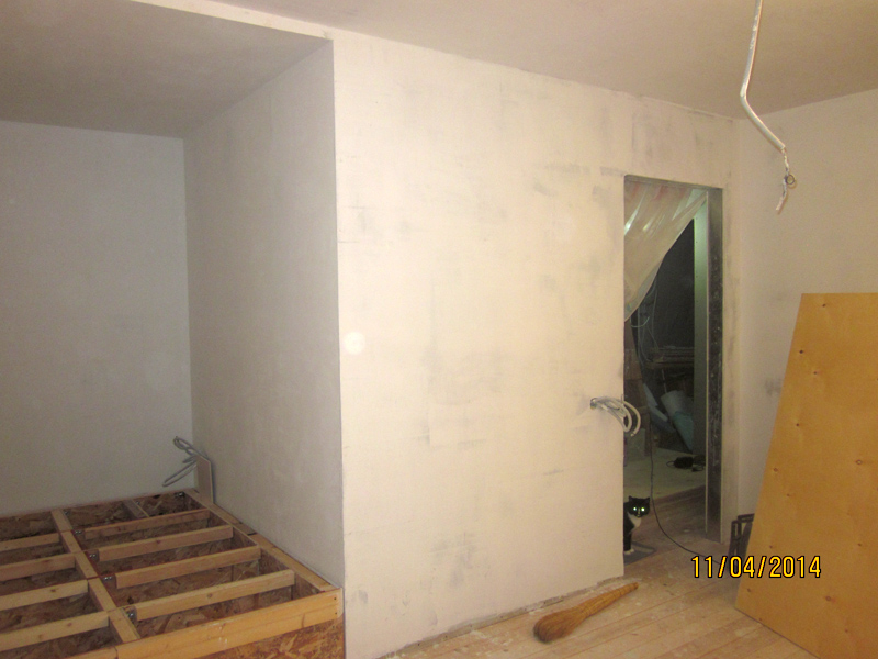

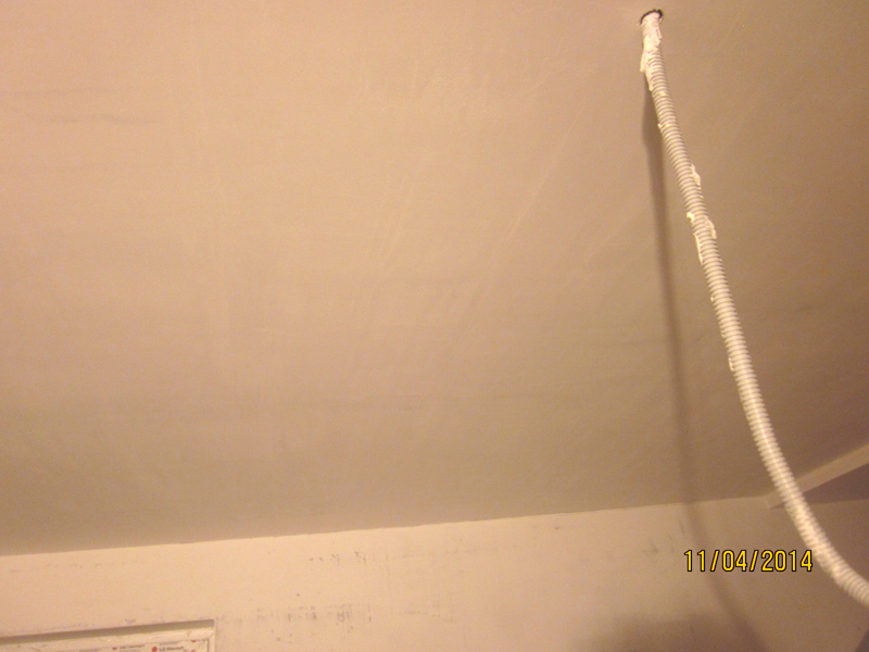

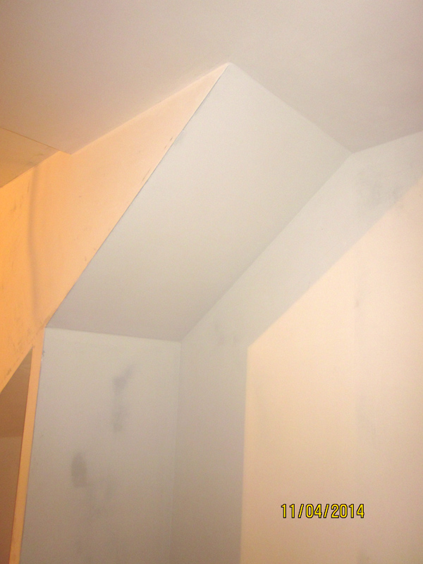

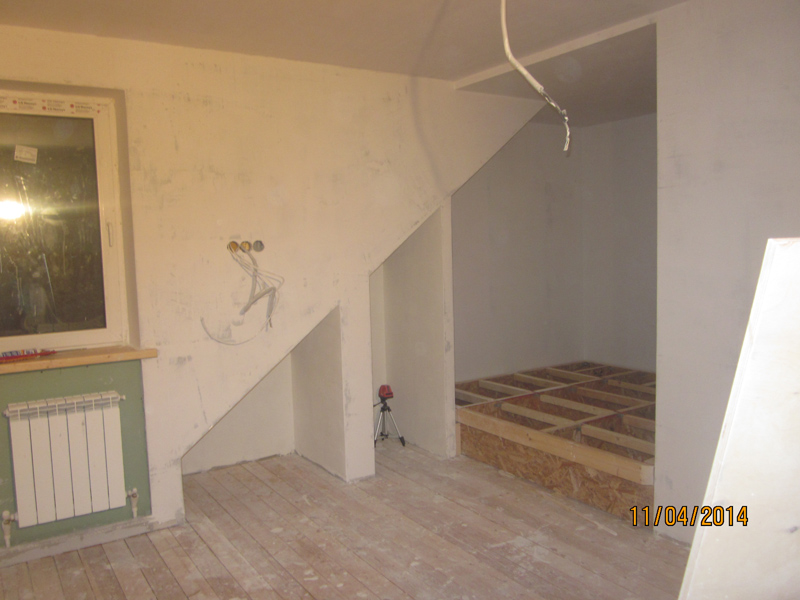

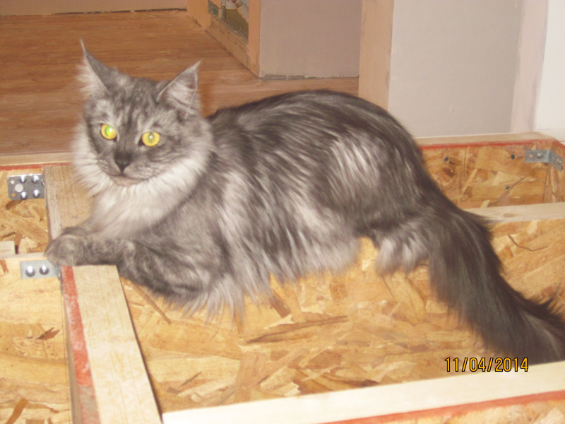

Всем добрый вечер! Наконец-то сегодня навела хоть относительный порядок после шпаклевочных работ, и сфоткала вторую комнату, которая будет для дочки, а то я вам ее почти что и не показывала, в отличие от предыдущей. На сегодняшний день шпаклевочные работы, на мой взгляд, почти закончены, кроме пространства за одной батареей, все зашпаклевано, пошлифовано и загрунтовано, только откосы пока не шлифовала и ниши под скосом, они пойдут под покраску, поклеены паутинкой и зашпаклеваны шитроком.. Все планируется под обои, в том числе и потолок. Правда, обои пока не подбирали.Оцените, плиз, годится ли такая отделка под оклейку, или надо что-нибудь еще с ней сделать. Вот такой получился потолок, так я и не поняла -ровный он или нет, так как ветонит всюду имеет разную плотность, пятнами.. Вот такие стеночки, тоже все пятнами, ветонит сошлифовался до фугена.. на ощупь вроде плоско:[A

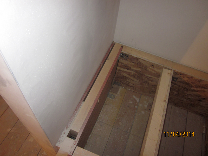

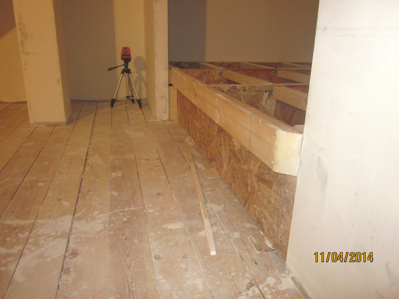

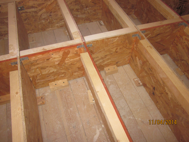

Подоконники все , как и в первой комнате, из остатков комплектующих для лесенки, как раз одной ступеньки и куска площадки хватило на все 5 штук.. И вот такая конструкция у меня выросла с подачи Палецкого, он предложил идею.. Но он где-то запропал со своими революциями, и спасибо сказать некому:(( Подиум к стенам не привязан, есть зазор чуть больше сантиметра.. Зашивать буду 12й фанерой, потому как она у меня имеется в наличии и вроде как никуда больше не нужная.. не устроит жесткость-докуплю девятки, приклею сверху.. Вот переживаю , достаточно ли перегородок поставила, на целый лист -получается одна перегородка по центу в одну сторону, и с шагом 38 см в другую..
Ну и конечно же, процесс фотографирования не смог пройти незамеченным, явился прораб с госприемкой: :)))

Nadejda, подиум по до что делается?

Master111 написал : Nadejda, подиум по до что делается?
типо спально-валяльный угол.. будет матрас 160 на 200, ну и маленько места по периметру, матрас можно будет положить что вдоль, что поперек.. подиум по глубине 205 см, ширина 222 кажись, или около того... высота сейчас 33 см, плюс фанера сверху.. ну и понизится он сантиметра на 4 после укладки фанеры на пол.. то есть в чистом виде должен выйти порядка 30 см высотой.. плюс 16 см матрас.. наверное нормально получиться должно, удобно, надеюсь..

Nadejda, перегородок для этого дела достаточно. Только где матрас такого размера брать будете?

Nadejda написал : типо спально-валяльный угол.. будет матрас 160 на 200, ну и маленько места по периметру, матрас можно будет положить что вдоль, что поперек.. подиум по глубине 205 см, ширина 222 кажись, или около того... высота сейчас 33 см, плюс фанера сверху.. ну и понизится он сантиметра на 4 после укладки фанеры на пол.. то есть в чистом виде должен выйти порядка 30 см высотой.. плюс 16 см матрас.. наверное нормально получиться должно, удобно, надеюсь..
душно не будет?
