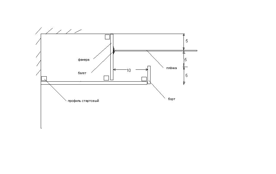

Кто поскажет как правильно построить такую конструкцию как на рисунке. Хочу вдоль окна сделать короб, за которым спрячется карнизы для штор. А со стороны комнаты возможность подсветки потолка или вклечение софитов чтобы на шторы светили. может у кого есть фото уже реализованного. Сейчас в основном интересует как металоконструкцию из профелей построить. Мастер клас от miroca читал, но там профиль от стены и не предусмотрено карнизов. Спасибо!

2Arpan вот. возможны варианты.
23.11.2009 в 00:54:06
#1490720
2Arpan Вот могу предложить вариант.Всех подробностей на фото нет,но смысл ясен.За коробом к потолку прикреплен карниз.По внутренней стороне короба идет лента светодиодная.
23.11.2009 в 02:13:42
#1490792
2Arpan Добавлю лишь к словам мастеров, обратите внимание на светодиодный шнур взамен точечных светильников
