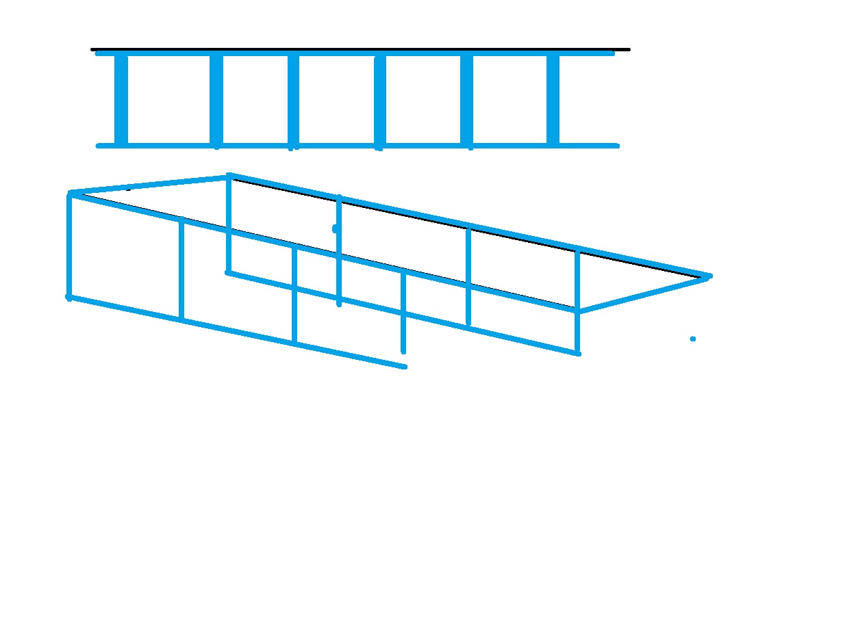

2FOU Вот нарисовал на быструю руку это то что вы хотите?

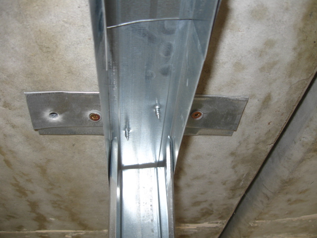

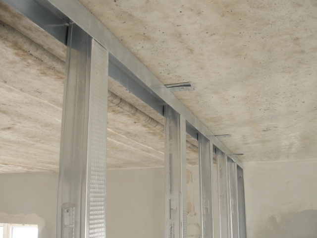

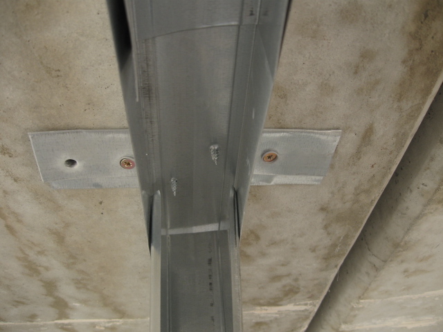

ставили перегородку, верхний направляющий профиль попал в пустоту в плите. сделали вот так ( думаю, на фото всё понятно)

koris65 Еще можно сделать надрезы у ПН и отогнуть получившиеся уши в стороны, и уже за уши прицепиться к потолку

Палецкий блин, а это - проще! :) правда, у направляшки уши маленькие (особенно у 27/28), могут в массив плиты не попасть :)

koris65 написал : у направляшки уши маленькие (особенно у 27/28), могут в массив плиты не попасть
Всякое может быть, надо по месту принимать решение

Палецкий целиком и полностью согласен! :)

2отделкин Ну Вы просто спортсмен! я даже не успел найти примерный вид потолка, а Вы уже тут нарисовали ;) Вот смотрите примерно такой потолок
