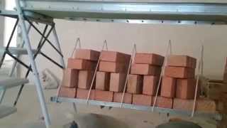

dmitro+ написал : на гардинах можно будет кататься
[финиш : "ЭКСПЕРИМЕНТ с гипсокартоном, не увидишь - не поверишь !"  Plasterboard crash test !](http://www.youtube.com/watch?v=pCSUksZnBfQ "финиш : "ЭКСПЕРИМЕНТ с гипсокартоном, не увидишь - не поверишь !" Plasterboard crash test !")

jekasus написал : [финиш : "ЭКСПЕРИМЕНТ с гипсокартоном, не увидишь - не поверишь !"  Plasterboard crash test !](http://www.youtube.com/watch?v=pCSUksZnBfQ "финиш : "ЭКСПЕРИМЕНТ с гипсокартоном, не увидишь - не поверишь !" Plasterboard crash test !")
вот на все что угодно горазды, только б работу не работать:))) интересно, а если саморезов раза в три поменьше, но их с дюбелями прикрутить -сколько выдержит?

круто конечно но статическая нагрузка это одно а если бы её чуть стукнуть и с теми бы кирпичами кажись упало бы....но все равно впечатляет:)

автор этого ролика так мне и не ответил что будет со временем, гипс материал капризный, рыхлый, перепады влажности на него влияют но в целом багеты натяжников гипсарь держит, особо если в два слоя, если в один слой то некоторые натяжники морщаться и спрашивают про какие то закладные ))

sano написал : перепады влажности на него влияют
При большой влажности(без возможности высохнуть) превратится в кашу и Моли тоже вывалятся.

тут в целом такой процесс, условно намок-высох и куча таких циклов, а гипс потихоньку слабнет особо где напряжение на стыке саморез-гипс в классическом варианте когда саморез держится за профиль, то гкл в основном держится за шляпку самореза, поэтому глубоко топить шляпки как и прорывать картон не допускается по правилам, что в общем то и так понятно

sano написал : автор этого ролика так мне и не ответил что будет со временем, гипс материал капризный, рыхлый, перепады влажности на него влияют но в целом багеты натяжников гипсарь держит, особо если в два слоя, если в один слой то некоторые натяжники морщаться и спрашивают про какие то закладные ))
Арочный 6,5 мм в 2 слоя и никаких закладных, все довольны

я не против, но этот гкл у нас не продают, а кнауф не чешется , поэтому 9.5мм в два слоя и все довольны ))
