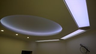

warmaster написал : Вот хочу поделиться результатом проделанной работы. Можете подписываться, хочу замутить нормальный канал на ютюбе.
Наши работы: потолки в квартире на Чистопольской, Казань
Не плохо, но показалось электрики все испортили, почечные по центу короба? Я иЗ-за этих клоунов не фотал одну зачетную комнату, придурки насверлили отверстий....
