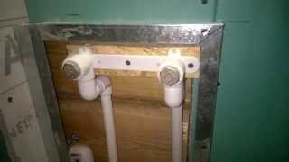

Установка обычной полипропиленовой планки для смесителя предназначенной для капитальных стен в гипсокартон (при 2 слоях гипса) на правильную высоту с учётом плитки. Установка монтажной планки для смесителя в гипсокартон
