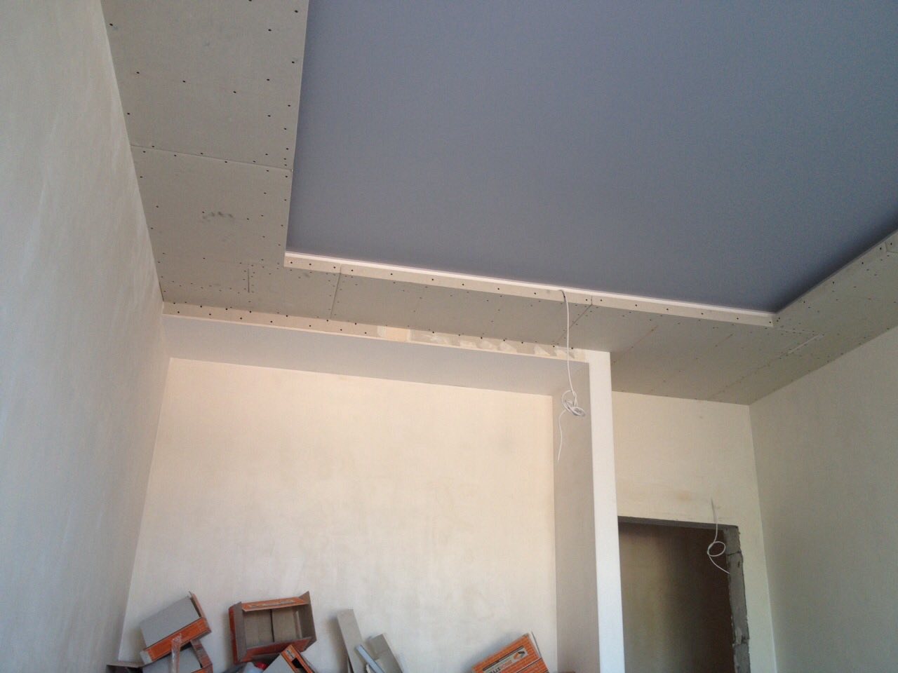

Вернулся из бани и опять чистую работу показал. ;) Немножко "светит" на второй балке, но реально не является никакой проблемой - хоть какую-то мелочь надо найти ;)

jekasus, жека, ну не совсем понял что значит светит, ну да ладно, за два дня сделать корридор и все идеально :p , грани ровные, прямые углы есть, маляра багет приклеят буду жив фото выложу

dmitro+ написал: ну не совсем понял что значит светит,
Между листами ГК пустота около 10мм, в целом не опасна, но мешает малярам.
dmitro+ написал: Сегодня пришлось попотеть
Узнай мнение маляров насчет такого фрезерованного угла.

jekasus, уже один отозвался, надо переучиваться шпаклевать, без перфуглов работа более деликатная, ювелирная, но думаю когда распробуют потом по другому уже мне делать не позволят ;)
