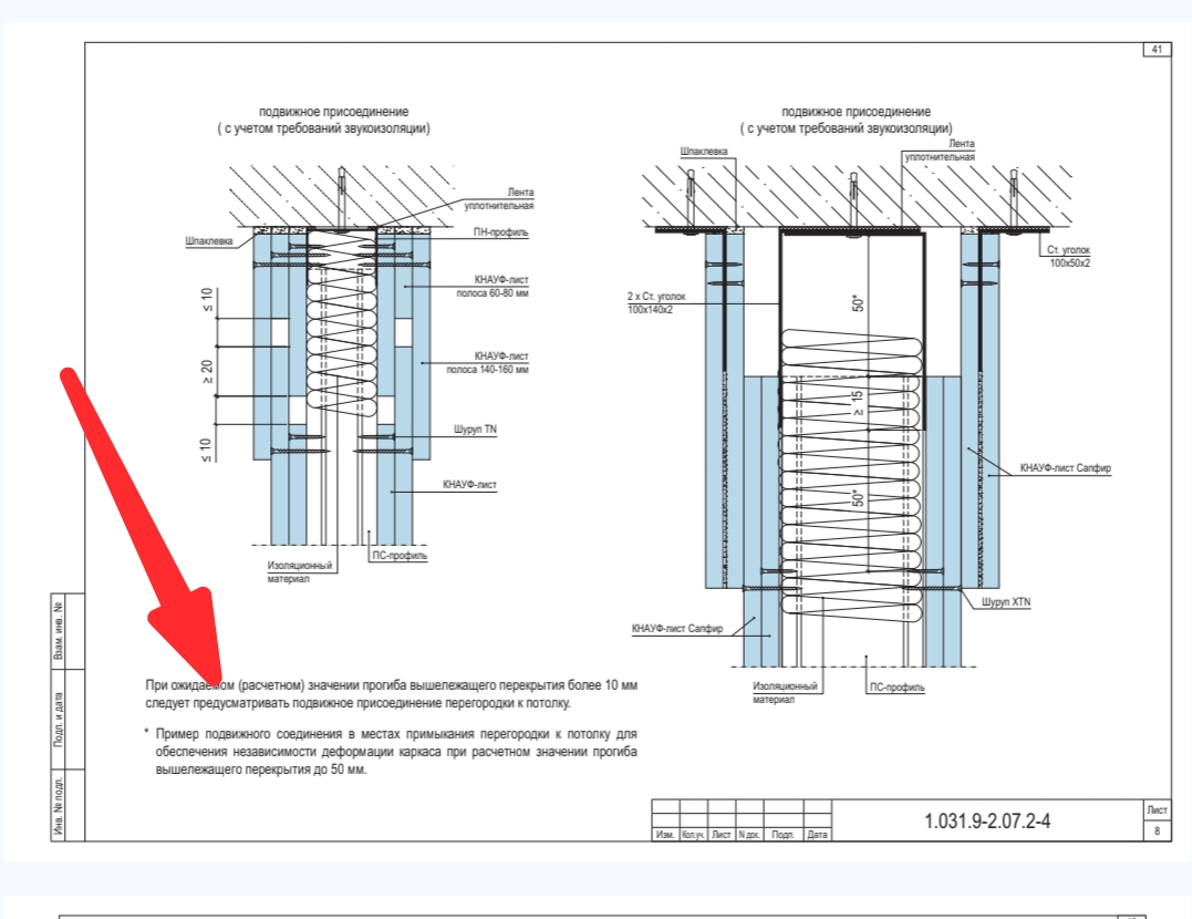

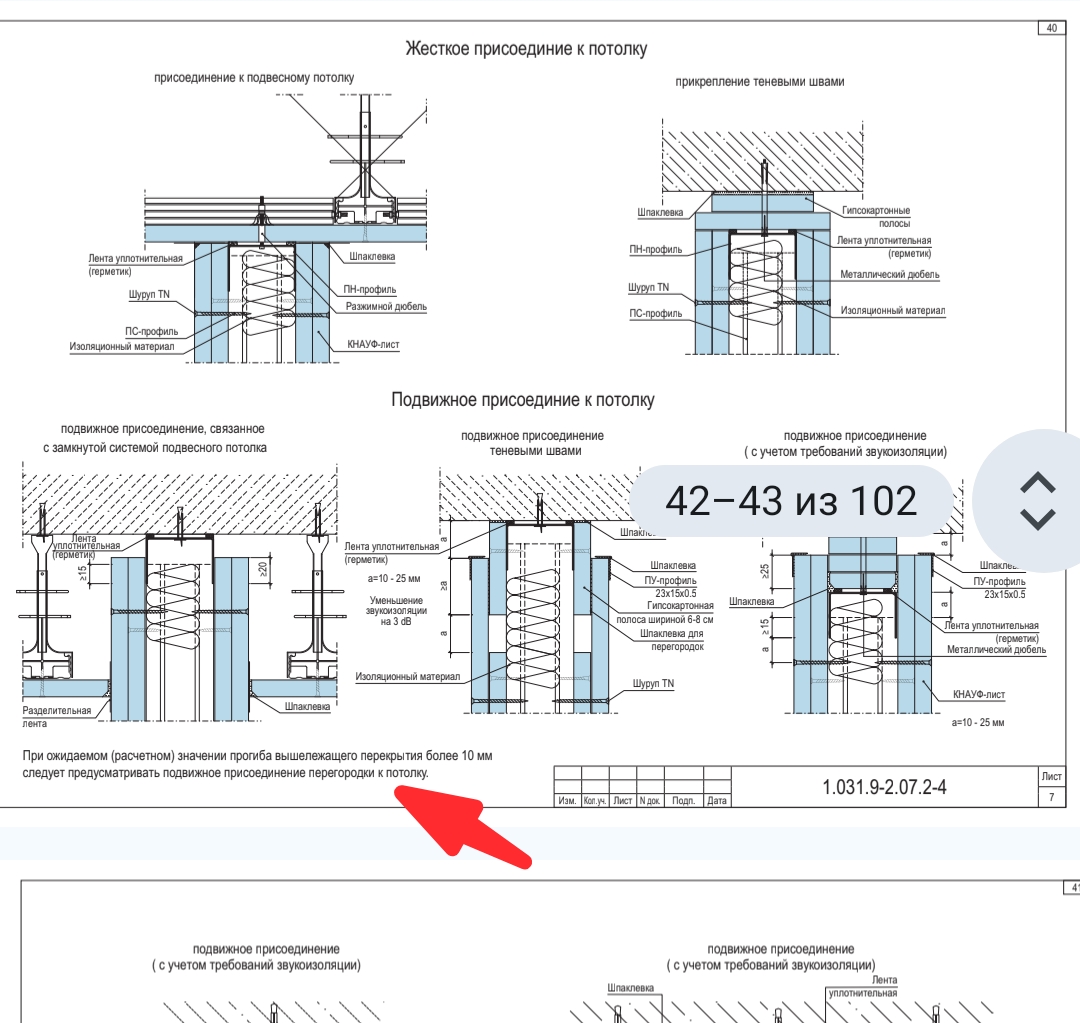

pintakolla написал 15.04.2026 в 01:06
сверху стоечный профиль не просекают, сверху в направляющий профиль не закручивают
При прогибе перекрытия более 10 мм.

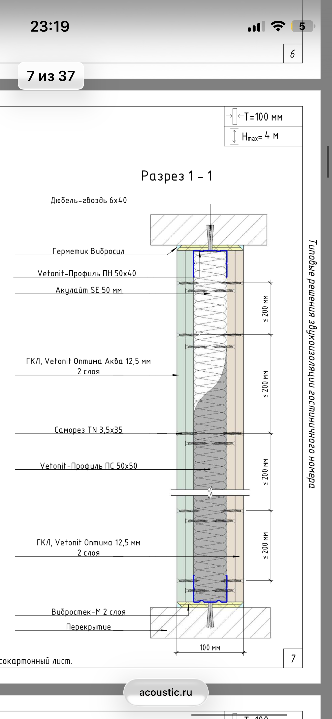

Новостройка длина пролета 6м, перегородка проходит через центр пролета. Даже если прогиб будет 6мм, вибростек в два слоя столько не скомпенсирует. Он нужен для виброрязвязки, а не для компенсации подвижки перекрытия. Есть ли альбом или какие то указания у производителя, крепить или не крепить гипсокартон к ПН профилям сверху и снизу? Единственный альбом, где не крепится к верхнему ПН профилю от акустик групп, но непонятно как сильно проигрывает в жесткости перегородка без данного крепления.IMG_0865

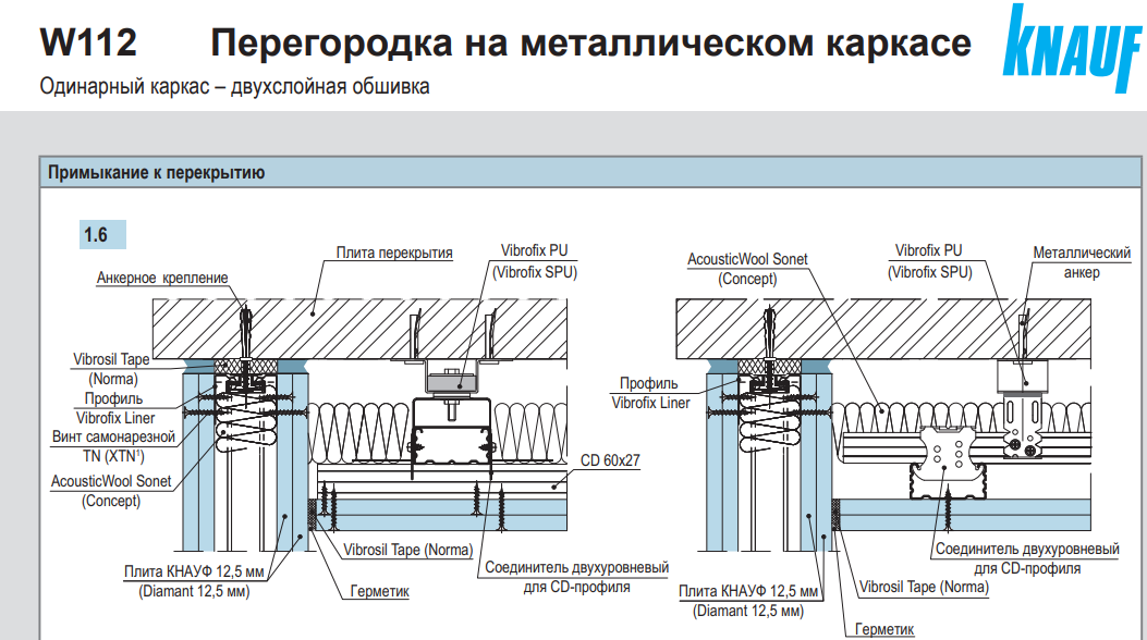

Но в альбомах же не так.
Как не так?
Screenshot_20260415-115025Screenshot_20260415-115137вы альбомы смотрели?

И что же скомпенсирует прогиб 8мм? Нагрузка пойдет и на каркас и на обшивку

Ну и еще.... нормальные предельные прогибы до 1/200 длины пролета.
Но... перекрытия везде разные... и по прогибам тоже.

Выдержка из альбома: 3.4 Соединение профилей, как правило, шарнирное: стоечный профиль плотно входит в направляющий профиль и закрепляется, если это необходимо, методом «просечки с отгибом». Данные решения по креплению профилей обеспечивают независимую работу каркаса перегородок и несущих конструкций здания.
И следом жестко соединяем через гкл стоечный и направляющий профиль. Противоречиво! Вот этого я не понимаю, и не могу нигде найти ответ.

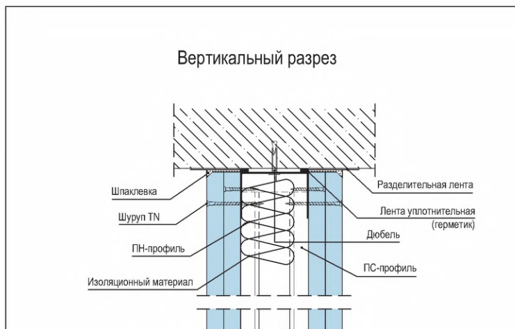

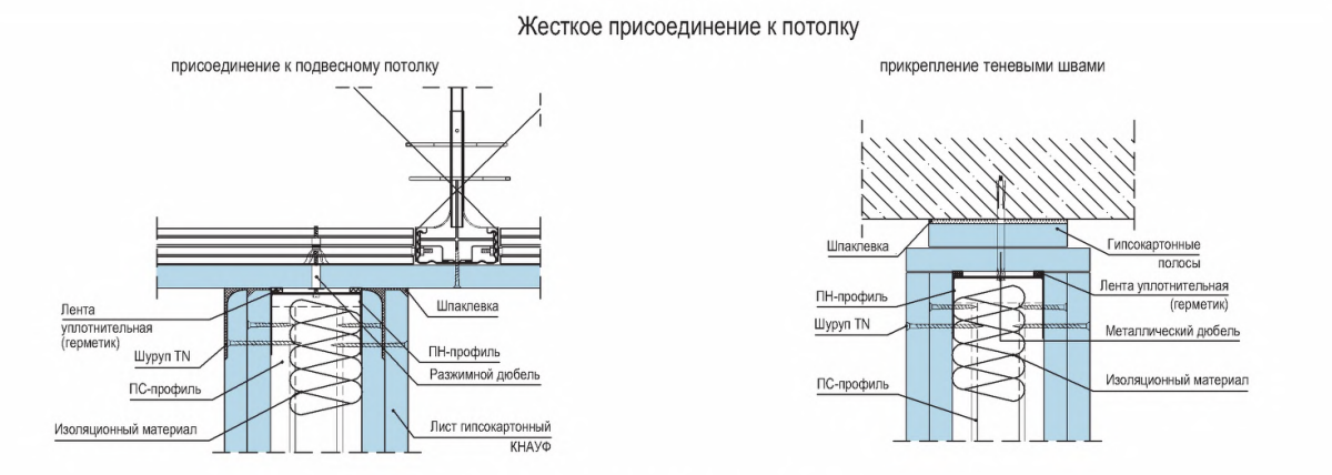

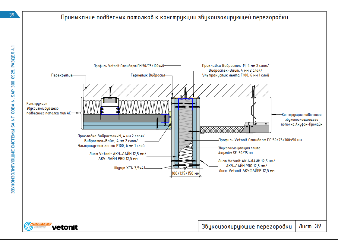

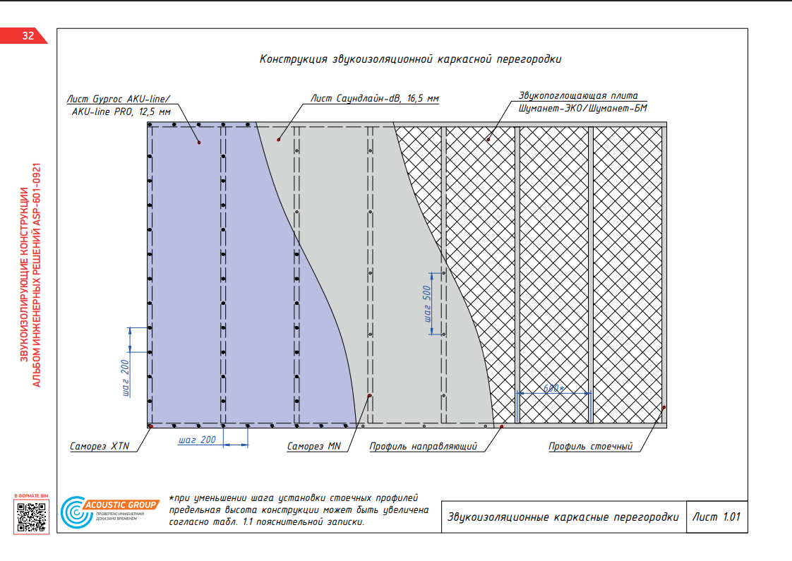

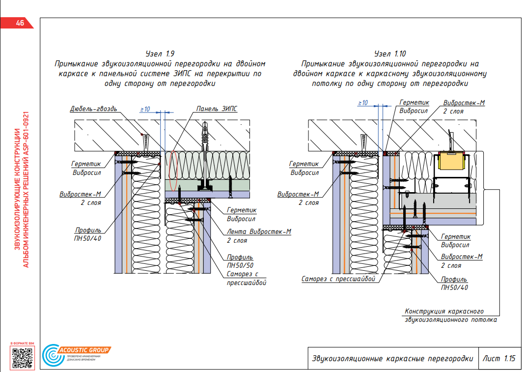

Ниже не полный список просмотренных альбомов и везде жесткая связь ГКЛ-ПН-ПС.
Вы умышленно игнорируете это? Я с вами согласен и тоже считаю, что необходимо развязать от потолка. Но в альбомах я не нахожу подтверждение этому. Единсвенно, что есть от кнауфа это видеоролики, в которых не выполняется никаких дополнительных узлов для плавающего примыкания к потолку, а просто не прикручивается ГКЛ к ПН
Альбом кнауф перегородка C112 imageАльбом кнауф перегородка C112 imageАльбом кнауф перегородка W112 image Альбом акустик груп Конструкция звукоизоляционной каркасной перегородки imageimageimage

pintakolla,  Вы спрашивали о прогибе 8мм. Я считаю что это уже много.... почему кнауф пишет от 10 - не знаю...
Первые два - жесткое примыкание, когда прогибы незначительны.
W112 эластичное примыкание, но такое может быть недостаточно при больших прогибах
Узлы 1.9 1.10 эластичны до переделов сжатия 2х слоев вибростека. И последнее так же.
