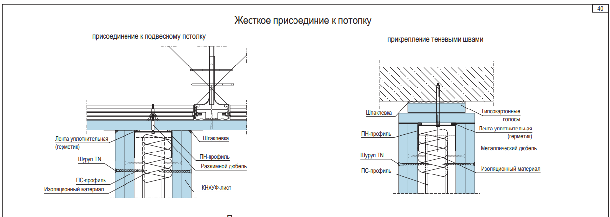

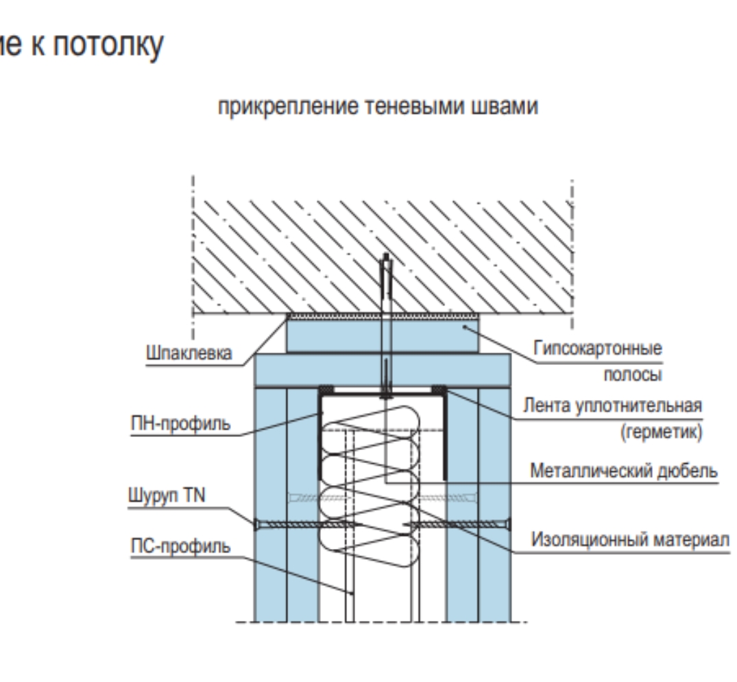

И кстати на 1 картинке из вашего альбома "прикрепление теневыми швами", при прогибе перекрытие через полосы гкл давит на обшивку перегородки, прокомментируете?
Из альбома Кнауф)
Сообщений: 139519
15.04.2026 в 15:36:52
pintakolla написал 15.04.2026 в 15:31
Покажите на картинке путь передачи усилия...

Имелось ввиду из чертежа, присланного вами. Но видимо данный узел и вас завел в тупик.

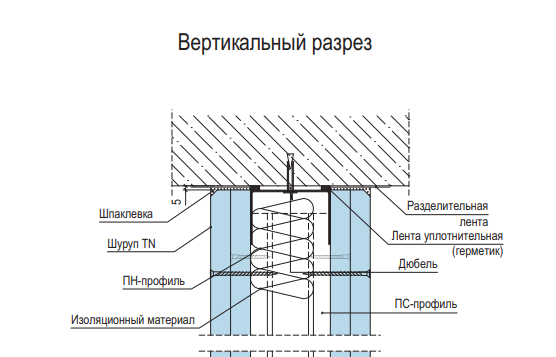

Нашел альбом кнауф, который вы прислали это выпуск 6, я смотрел выпуск 2... Но в выпуске 6 вообще нет стандартного примыкания ПН к перекрытию. imageТолько вертикальный разрез. Непонятно можно ли на него операться. image
Сообщений: 139519
15.04.2026 в 15:52:23
pintakolla,  Screenshot_20260415-155137только тут совсем жестко.

BV написал 15.04.2026 в 15:52
pintakolla,  только тут совсем жестко.

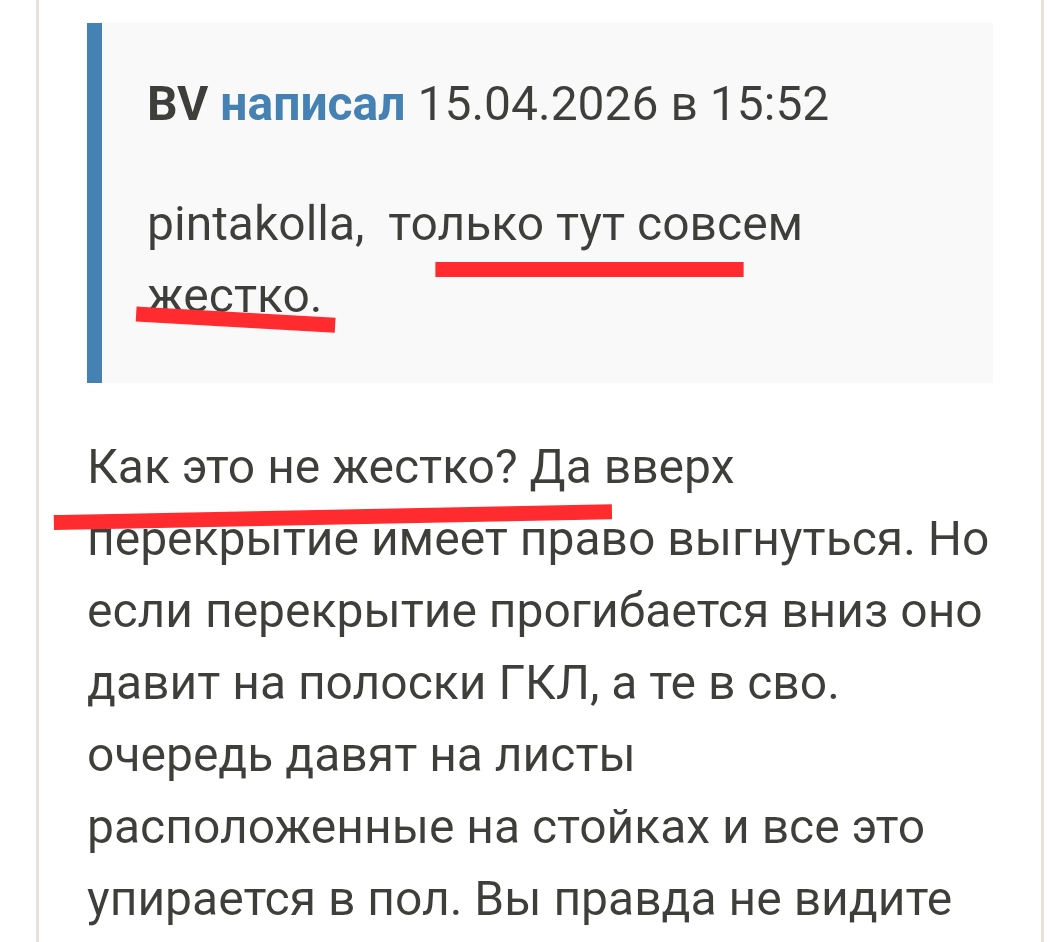

Как это не жестко? Да вверх перекрытие имеет право выгнуться. Но если перекрытие прогибается вниз оно давит на полоски ГКЛ, а те в сво. очередь давят на листы расположенные на стойках и все это упирается в пол. Вы правда не видите этого?

pintakolla написал 15.04.2026 в 15:42
Можно, если не нужна эффективная звукоизоляция и отсутствует прогиб перекрытия потолка.

Вы прочитайте еще раз мой текст, который процитировали)))

А чем помешает прогиб если у нас ГКЛ отвязан от верхней направляющей? Зазор между ГКЛ и потолком 5-10мм заполненный вибросилом, а не шпаклевкой.
А в каком узле достигается свобода?
