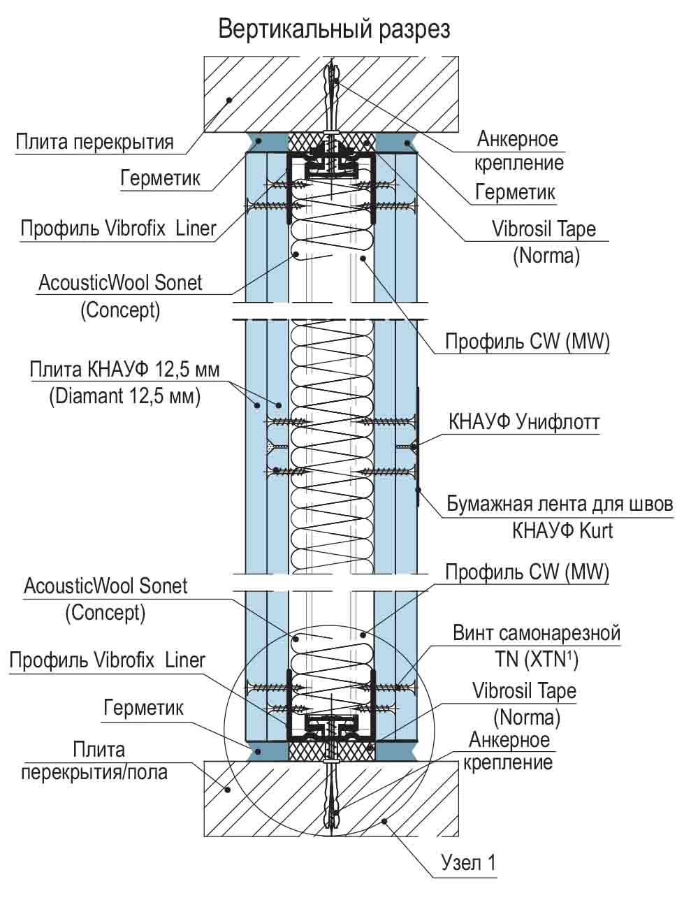

pintakolla написал 15.04.2026 в 16:13
Зазор между ГКЛ и потолком 5-10мм заполненный вибросилом
Knauf.
ЗИ перегородка
Звукоизоляция
pintakolla
pintakolla
Регистрация: 13.04.2022
Ступино
Сообщений: 88
16.04.2026 в 07:50:16
АлександрААА,  вот из-за этого чертежа у меня вопросы и возникли, каким образом здесь достигается компенсация движения перекрытия не понятно. Удивлен, что однозначного ответа нет

pintakolla написал 16.04.2026 в 07:50
Есть. Для случая, если перекрытие не прогибается.
