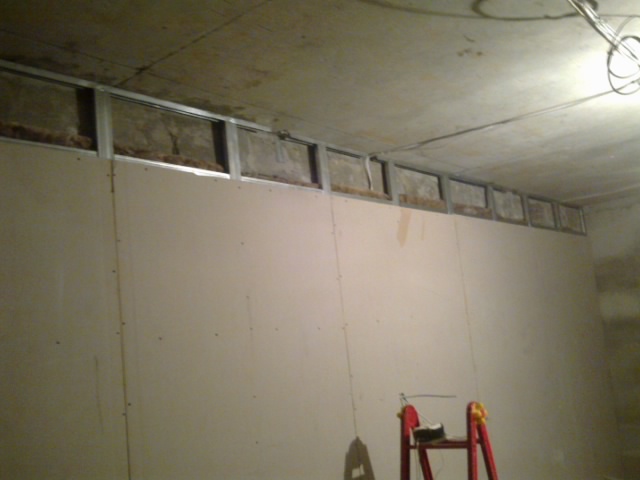

Здравствуйте. Подскажите пожайлуста! Сделал в ванной обрешотку под потолок П131. Длина помещения 185см, ширина помещения 150см. Межосевое расстояния несущих профилей взял 450мм, то есть по ширине получилось 5 профилей. Так вот вопрос надо ли делать еще дополнительно крепление несущих профилей к потолку посередине или этого будет достаточно? Накладывать планирую 1слой ГКЛВ 12мм Кнауф. Спасибо!

Evgen10 написал : Сделал в ванной обрешотку под потолок П131.
а что такое П131, простите?
Evgen10 написал : вопрос надо ли делать еще дополнительно крепление несущих профилей к потолку посередине или этого будет достаточно?
"этого достаточно" - это чего? Крепления к направляющим? Если несущие держатся только за направляющие, то этого недостаточно. Даже больше скажу, это, кагбэ, вовсе и не крепление. Направляющие, кагбэ, предназначены "направлять", а подвесной потолок должен быть "подвешен" - читай: "висеть, держась за плиты перекрытия"))))

Evgen10 написал : Межосевое расстояния несущих профилей взял 450мм,
а какие профили? И как установлены?
05.03.2011 в 23:12:04
Evgen10 написал : Сделал в ванной обрешотку под потолок П131. Длина помещения 185см, ширина помещения 150см.
вы сделали потолок в ванной из стеновых профилей CW 50 ?

Применяется в помещениях различного назначения, как при реконструкции, так и в новом строительстве для: отделки помещений коридорного типа (шириной до 4,25 м);
Ого! 4 метра!!! .........

типа ни разу не видел, что ли? Но эта система применяется когда нет возможност привязать к потолку, там двутавр делается. А что за нужда в ванной-то делать?
судя по описанию, на метр2 полагается 2м.пог. профиля, т.е. шаг = 0,5м. Отсюда следует, что 0,45 - достаточно надёжно, и дополнительного крепления к потолку не нужно.

Грэй написал : Отсюда следует, что 0,45 - достаточно надёжно, и дополнительного крепления к потолку не нужно.
Мне тоже так кажется, но , к сожалению, еще не сталкивался вживую с самонесущей системой

Друг! (Привет!) Там вся фишка в том, что из профилей делаешь двутавр. Поэтому, если делаешь из стоечных - просто, на стену соответствующую направляющую - и всё. А вот если из ПП60-27 - проблема, направляющую только от ПН75 можно взять. А шаг берется в зависимости от пролета.

4eh написал : ПП60-27 - проблема,

и не гляди - ничего хорошего...:) Кстати, не рекомендую применять, сейчас такое качество профилей... Ну сам знаешь.

almeca написал : Там вся фишка в том, что из профилей делаешь двутавр. Поэтому, если делаешь из стоечных - просто, на стену соответствующую направляющую - и всё. А вот если из ПП60-27 - проблема, направляющую только от ПН75 можно взять. А шаг берется в зависимости от пролета.
Это все понятно и у Кнауфа славно описано, но, к сожалению, мне не приходилось такой потолок собирать или пальчиком колупать, что б понять, как оно там? Прочно ли и чего от него ожидать?!
05.03.2011 в 23:49:11
Ясно, спасибо, наверное так и оставлю, я крепление основных профилей сделал немного чаще чем рекомендуется, добавил еще несколько точек, да и с такой шириной думаю не должно быть проблем, по крайней мере то что он не свалится это сто процентов, после того как направляющие вставлены, основные оторвать от стен не просто, а с учетом того что нагрузка пойдет на срез а не на отрыв и малый вес потолка то думаю волноваться вообще не стоит, имхо...
