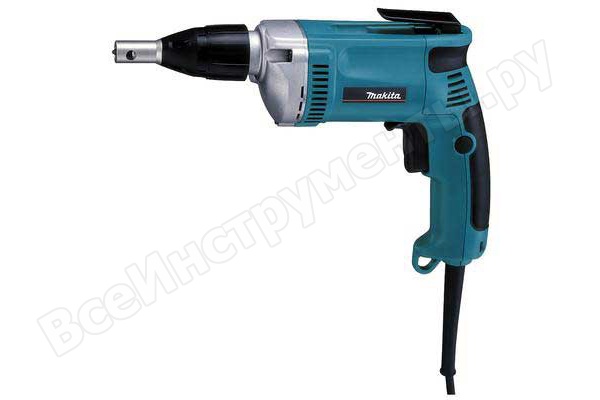

сначала была вот такая.. - обороты пониже. Универсальная неубиваемая рабочая лошадка 80% гипсокартонщиков.. Немножко хуже крутит листы, зато не перегревается при шуруплении в дерево и дотягивании на низких оборотах.. Минус - если часто ронять со стремянки - может начать цеплять якорем о статор и перегреваться. У нее якорь на резиновых подушках в пластмассовых гнездах.. Но даже в таком полуубитом состоянии с нею можно еще работать годы..

вот макита 6000т оборотов и бош 4500 оборотов и 700ватт пртив макиты 570ватт

ну вот ее новая серия но оборотов много ни у кого таких нет так что ее брать?

вот такая у мну сейчас, токо кркпление кабеля - съемное, но это мелочь.. Вот ее родимую вам и могу порекоммендовать.. Немного подваниваниет при длительном дотягивании шурупов,но чисто для прикручивания листов- идеальный вариант.. с тем бошем , что на фото работал пару месяцев, - но он уже был в таком убитом состоянии, что толком не поймешь. Вроде неплохая машина в молодости была,- токо помоему он тяжелый очень..

можете и ту пластмассовую - уверяю вас,- не пожалеете..
