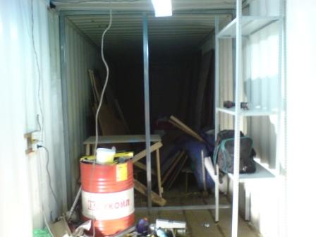

Возможно уже было что то похожее но не осилить всё выше написаное,да и времени нет. Если кто может то дайте совет. Делаю перегородку в 40ка тонном контейнере.Так как брусков ровных не найти то попытался сделть перегородку из профиля.Но хлипковато получилось не смотря на то что в стоечный профиль 50*50 запихал направляюший 50*40. Да и ОСБ притягивается полохо саморезы в профиле прокручиваются,а если на шуруповерте сделать маленькое усилее то не притягивается плотно. Вобщем если кто може дайте совет. P.S левый проём на фото для дверной коробки

Вы жёсткость сделайте брусом а ровность профилем. Или по крайней мере хотя бы там где нужна жёсткость армируйте деревом. Насчёт саморезов, то у них резьбы по ширине бывают и чуть более широкие и чуть менее, хотя если фольга, то может ничего и не помочь. Думаю, чтобы хоть как-то выйти из ситуации в ОСБ предварительно сверлите отверстия только так, чтобы не прокручивать металл. Если надо чтобы не торчали шляпки саморезов то сверлите с потаем, есть специальные свёрла.

Спасибо. Попытаюсь завтра брусок запихать :-)
