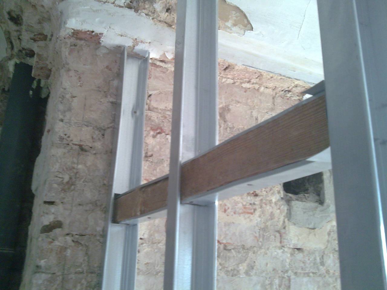

Доброй ночи всем! Завтра привезут лестницу.. Всвязи с этим у меня возник вопрос.. как сместить дверной проем в уже готовой (давным-давно, аж в 20004 м году) перегородке? мне надо сместиться наверное сантиметров на 20-25... я так подозреваю, что это должно быть реально, но вот как сделать это правильно?
мой вопросик похоже пропустили.. Подскажите плиз, как сместить проем в гипсокартонной перегородке правильно?
всю чтоль? этого никак не получится...
да... забыла уточнить.. проем-вход в гардеробную.. которая в будущем должна стать просто кладовкой.. то есть в нее не будут по сто раз в день ходить...
профиль то надо порезать, а тут или сабельная пилка с полотном по металу или болгарка , или накрайняк лобзик тоже с полотном по металу, ну а само гкл любой ножёвкой по дереву

спасибо.. из доступного-у меня только лобзик.. буду им пытаться:)) только в профиле еще и брус деревянный воткнут.... болгаркой-можно в принципе кого-то попросить.. но грязищи от нее будет немеряно.. а там целая гардеробная одежды... поизвращаюсь с лобзиком-доложусь -что получится:)) спасибо за совет..

витаон написал :Nadejda,лобзом реально , перепилить внизу и вверху проёма профиль выкрутить этот кусок, потом отрезать гкл уже ножёвкой. деревяшку болгарином не надо вони будет задохнётесь
спасибо.. буду пробовать.. только сначала с положением стены к соседям определюсь... у меня между этой перегородкой с проемом и стенкой к соседям -угол меньше 90 градусов(острый), а в этот угол как раз лестницу ставить..то есть надо 90 градусов сделать.. Я так прикинула сегодня -получается, что надо стенку выносить аж сантиметров на 10 вперед от этого угла, чтоб стену в плоскость вывести... А мне это по идее критично для более-менее удобного захода на лестницу.. Вот думаю -не сделать ли на стенке типа ступеньки, по краю проема... Не знаю что получится.. Вся в раздумьях сегодня весь вечер вместо работы...

а что такое выкружная пила??? первый раз такое слышу:))) ножовки по металлу нет:( пилки по металлу-обычные... там профиль 75-й.. можно сначала с одной стороны порезать, потом с другой... должно хватить:)) если не хватит -зубило и молоток могут помочь:))

спасибо, буду пробовать:)пилки по металлу от пилок по дереву на глаз отличаю.. вроде и те и другие в хозяйстве были..Если нет-купить не проблема... И от проема до угла сейчас всего сантиметров 35-40.. может попробовать эту часть листа отвернуть? в смысле-по верху прорезать, а остальное -открутить.. на перегородке обои, шпаклевались, насколько я помню -только швы и головки саморезов.. как думаете =реально?

Проем рисуем, ножиком проходим, потом любой (!) ножовкой по дереву режем по контуру гипсуху, куски выламываем. Оголившийся каркас режем ножницами, как душе угодно.

спасибо, но в каркасе брусок:) ножницами не подлезешь:) убитая ножовка есть,, я ей гипс на оконных и дверных проемах вырезаю:) если все будет хорошо, завтра может начну с этим углом разбираться:))
