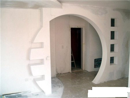

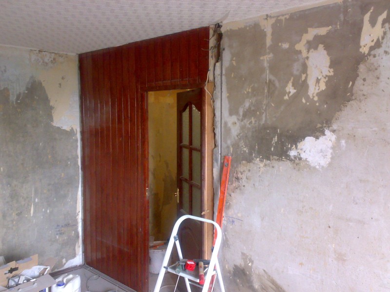

Посоветуйте пожалуйста что можно сконструировать на месте встроенного шкафа в хруещевке. старые хозяева сломали шкаф, выровняли комнату, но стену сделали из вагонки. что на мой взгляд не особо гармонирует с остальными стенами, которые были и будут оклеены обоями. вот что сейчас:
а хочется сделать чтото необычное... вот например такого...
кто как решал подобные задачи? подскажите!
ЗЫ всю тему еще не прочитал, только начал. так что не бейте сильно, если было. а лучше поделитесь ссылками и советами.

имелось в виду что-то подобное, а не именно это.

sano
sano
Вологда
Сообщений: 2166
16.06.2011 в 22:40:57
4eh написал : вторую картинку вы сами не сделаете
захотят сделают, таких людей много повидал
арка простая в сборке, нашлепки на арку накручиваются, после её сборки с окошками

sano написал : нашлепки на арку накручиваются, после её сборки с окошками
тот вертикальный столбик слева,делается вместе с аркой, допустим.. чтоб потом его не лепить к стенке ..:) причем стенку с аркой надо сначала зашить только с одной стороны,- с той на которую будете цеплять " нашлёпки " - для того чтобы можно было прикрепить резанные под радиус куски ПНа с внутренней стороны - через гипс ( а не цеплять их на готовую стену тупо шурупами к гипсу... )
