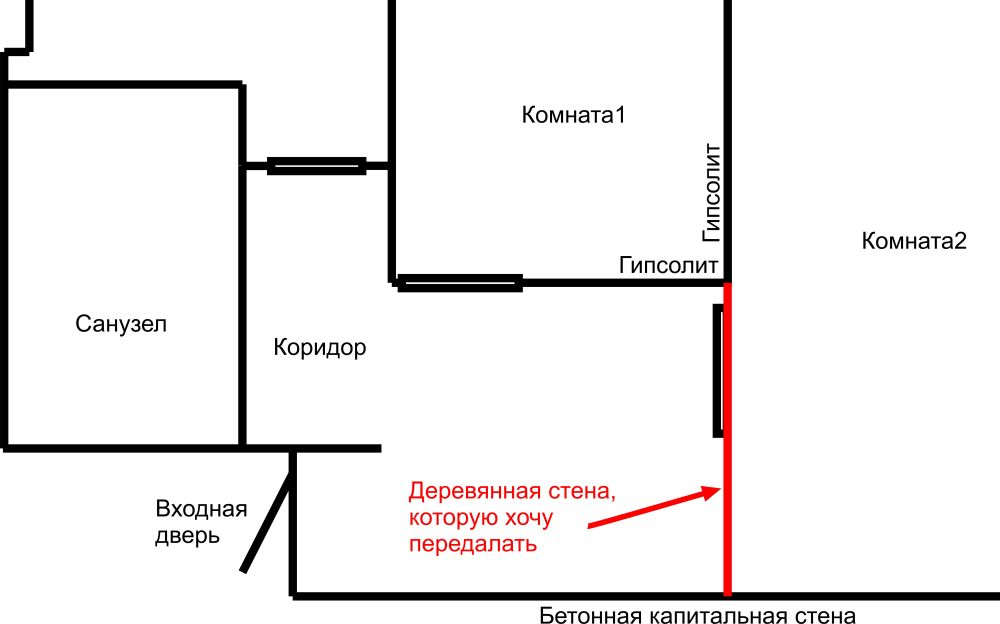

ну что вы привязались к случайно найденной картинке? какие варианты кроме предложенного могут быть? самый простой на мой взгляд это по два слоя ГКЛ и утеплитель между ними. ну и прямоугольник проема с аркой сверху. а какие еще варианты?

не все так просто.. на фотке вашей вагонки не видно планировку.. как вы привяжете ГК конструкцию к торцу бетонной стены ? шов бетон-гипс ? Так не делается, оно у вас трескать там будет.. надо строить арку так, чтобы слой гипса прошел от арки до конца бетонной стены - до угла.. лепить надо будет на бетонную стену...

я , в первую очередь начал бы с наклейки листов гипсокартона на бетонную стену от правого угла в направлении проема, где будет арка.. рассчитал бы так, чтобы последний клеенный лист вылез в проем так сантиметров на 40-50.. от этого кусочка построил бы конструкцию арки в проеме, и зашил ее..

про планировку я и зыбыл. вот...

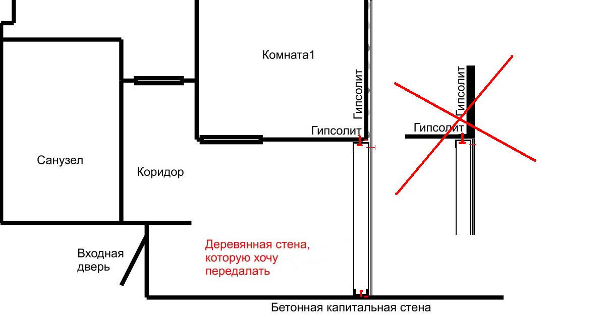

я к тому вел, что вероятнее всего, если вам кто-то будет делать, то сделают так как на перечеркнутом рисунке.. а вы через полгода создадите тему на мастер-сити форуме - " Чем заделать трещины в ГК швах - примыкающих к бетону ".. или же делать примыкание, но закрывать шов декоративным столбиком из ГК , на пример того что на картинке с круглой аркой..

а как связано покрытие или не покрытие гипсолитовой стены гипсокартоном с трещинами около соседней бетонной стеной? Кроме того между ГКЛ и стенами я бы сделал зазор миллиметров 5.
Выравнивать стены ГКЛ я не планировал - на мой взгляд штукатурка для этого уместнее.
PS и еще вопросик - мне нужно кидать проводку через эту бывше-будущую стену. какие профили нужно поставить, чтобы потом проводку не рвать? сразу всю решетку собрать нужно?

4eh написал : я к тому вел, что вероятнее всего, если вам кто-то будет делать, то сделают так как на перечеркнутом рисунке.. а вы через полгода создадите тему на мастер-сити форуме - " Чем заделать трещины в ГК швах - примыкающих к бетону ".. или же делать примыкание, но закрывать шов декоративным столбиком из ГК , на пример того что на картинке с круглой аркой..
А как нужно сделать чтобы потом не трещало по шву? Ведь столбики не свегда уместны

так как на рисунке. или делается компенсационная щель по такому шву..
