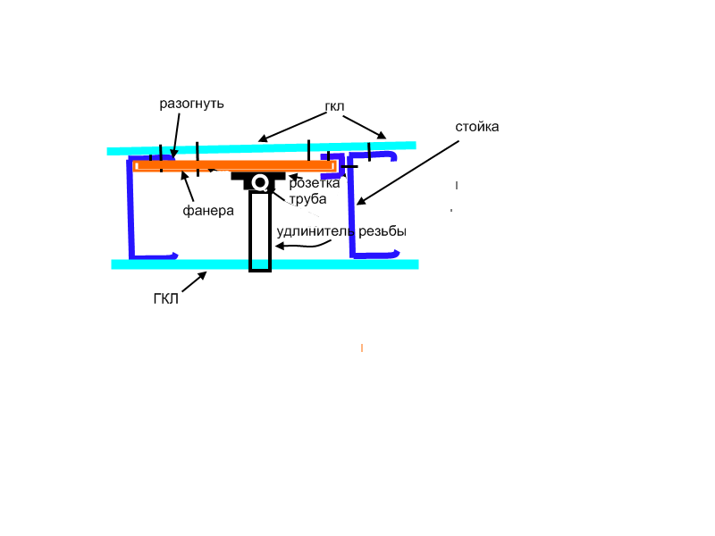

Требуется уменьшить дверной проём, нарастив кирпичную стенку на 305мм. Толщина стенки 100мм. Какую конструкцию выбрать и почему:
  1. профиль 50х50 обшитый с каждой стороны 2 листами ГВЛ 12,5мм + внутри минвата
  2. профиль 75x50 обшитый с каждой стороны листами ГВЛ 12,5мм. Какой из вариантов прочнее?

Andryha написал : Какой из вариантов прочнее?
первый, но зачем минвата? Слои ГКЛ смонтируйте на шпаклевку - будет типа "не расшибешь". Я бы ещё вставил в профиль брусок.

almeca написал : Слои ГКЛ смонтируйте на шпаклевку
может лучше на ПВА?и если на шпаклевку чем ее нанести? и как лист при закручивании саморезов не пойдет волной
almeca написал : Я бы ещё вставил в профиль брусок.
а вот мастер Палецкий говорит что брусок это фуфло и полоска ГКЛ с торца гораздно больше жесткости придает вы как думаете?

отделкин написал : Палецкий говорит что брусок это фуфло
Конечно фуфло ..брусок 50х50 при двухметровой длинне еще гибче, чем 50й профиль. А ГКЛ я ставлю, сами знаете, для чего :)

отделкин написал : может лучше на ПВА?и если на шпаклевку чем ее нанести?
Лучше на шпаклевку (стартовую) или Перлфикс. Наносится шпателем на всю поверхность и делается прочес ..получается аналог фанеры

almeca написал : Слои ГКЛ смонтируйте на шпаклевку - будет типа "не расшибешь".
Это как? На первый ГКЛ тонким слоем наносим шпаклёвку и затем пока она свежая монтируем на него второй лист?
almeca написал : но зачем минвата?
Шумоизоляция.

Andryha написал : Это как? На первый ГКЛ тонким слоем наносим шпаклёвку и затем пока она свежая монтируем на него второй лист?
Угу, склеивается типа пирог
