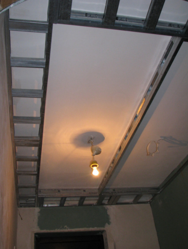

30.09.2011 в 00:54:00
Спасибо, да несподручно сейчас фото, да и собственно- труба як труба только от стены отстоит она сантиметра эдак на 4. А заделываемый кусочек к чему прицепиться должен- к рёбрам листа? - дальше-то вверх над ним бездна(!), заканчивающаяся нереспектабельным потолком..

30.09.2011 в 01:07:09
А вот фото есть но уже с другим вопросом

30.09.2011 в 01:16:32
Ага, прицепилась фотка.. В правой части это простенок, далее он заканчивается и до перпендикулярной стены открытое пространство в полтора метра. Тоесть ППН шёл по этому простенку и дальше повисает в воздухе. Можно ли прицепить его к конструкции из двух ПН-50 развёрнутых друг к другу со вставленными ПС подогнанными по высоте. Тоесть ента конструкция прикреплена к потолку, усилить её сапогами и к ней многострадальный ППН, ранее повисший в воздухе? Хочется максимально крепкую конструкцию ( у меня это как у Собакевича..)
Палецкий
Палецкий
Регистрация: 16.05.2007
Ровно
Сообщений: 21549
30.09.2011 в 01:24:48
Детравиль написал : ППН шёл по этому простенку и дальше повисает в воздухе. Можно ли прицепить его к конструкции из двух ПН-50 развёрнутых друг к другу со вставленными ПС подогнанными по высоте.
Ничего не понял, как там что у Вас идет, но, то что Вы можете смело цеплять через профиль к потолку каркасс ..это без сомнения можно и не обязательно брать 50й профиль ..хватит и ПП, ПН

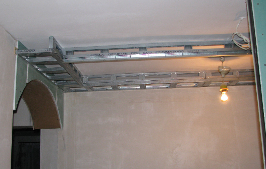

30.09.2011 в 01:28:59
Вот другой ракурс

01.10.2011 в 02:06:25
Детравиль написал : Вот другой ракурс
меня бы на работе убили за такое расточительсво материала, и бесполезную трату времени..Но рампа у вас получилась очень и очень красивая..я бы такую даже гипсокартоном не обшивал, а оставил как есть - покрасив матовым хромом..
