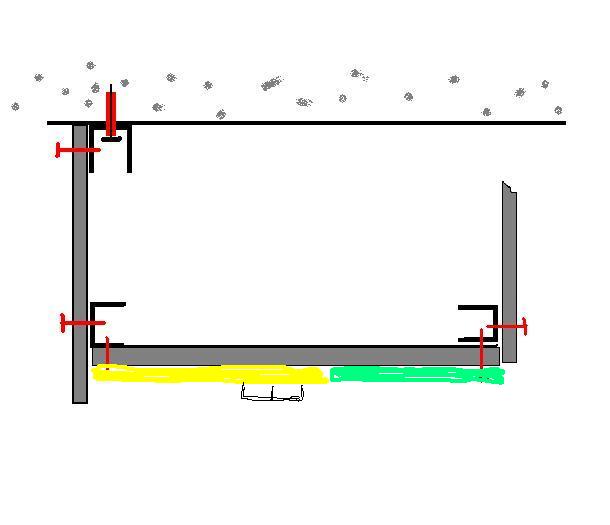

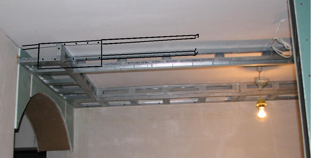

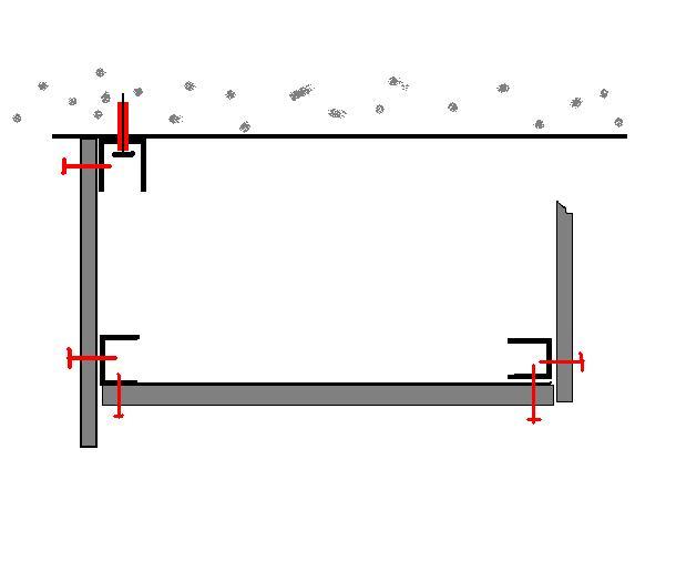

как я понял вы не знаете как закрыть торец рампы, обращенный к нам ? Типо ПН в воздухе окажется ? изуродую вашу фотку.. в вашем случае надо по линии того простенка что у вас справа прибить к потолку ПН - спиной к бетону, ушами вниз.. далее к этому профилю вы прикрутите ГК полоску, на 10 см шире, чем высота вашей рампы.. от внутренней нижней части рампы по уровню сделаете две метки на внутренней стороне прикрученного бокового листа и по этим меткам прикрутите еще один ПН профиль.. затем по нему - как по линейке срежете лишнее с бокового листа.. эта конструкция не будет такой железобетонной как ваша, но так делают все.. у вас немножко перебор-с с прочностью.. ну да это такое дело .. так вот, прочность этому торцу рампы придаст нижний лист гипсокартона,которым вы будете закрывать ее.. зы.. про междупрочим так.. постройка разного рода коробочек из ГК не всегда состоит в том, чтобы в первую очередь построить каркас из железа полностью, а потом тупо обшить его листами.. чаще всего приходится чередовать монтаж гипса и железяк.. крепиться одно, на него цепляется другое, к предыдущему крепиться третее.. Цепочка своего рода, звенья которой нельзя разорвать и разложить на разные полочки.. особенно у сложных изваяний как у вас.. да у обычной стенки все проще - прибил все железяки, расставил стойки - зашил.. но у сложных конструкций - приходиться чередовать и изголяться..

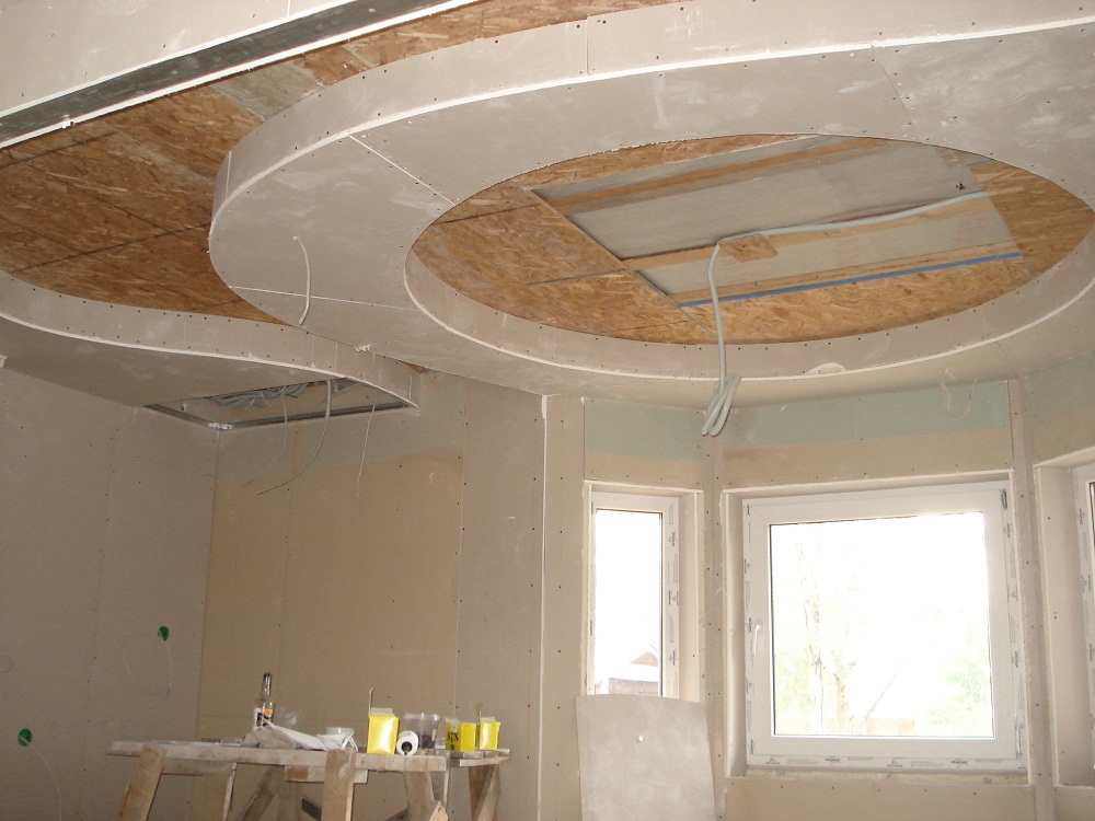

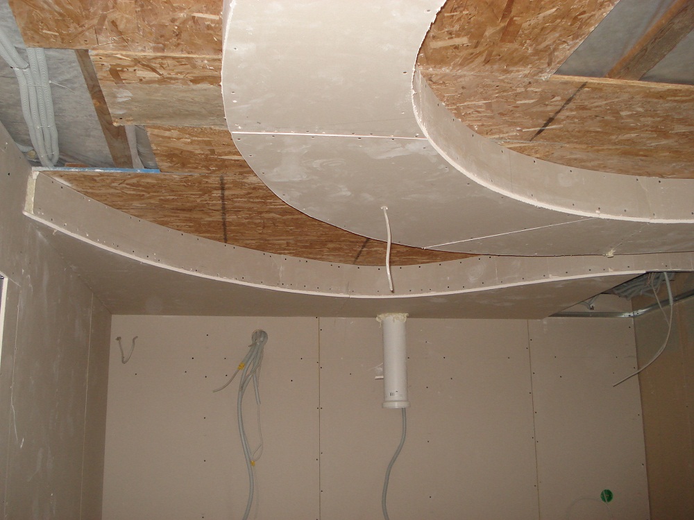

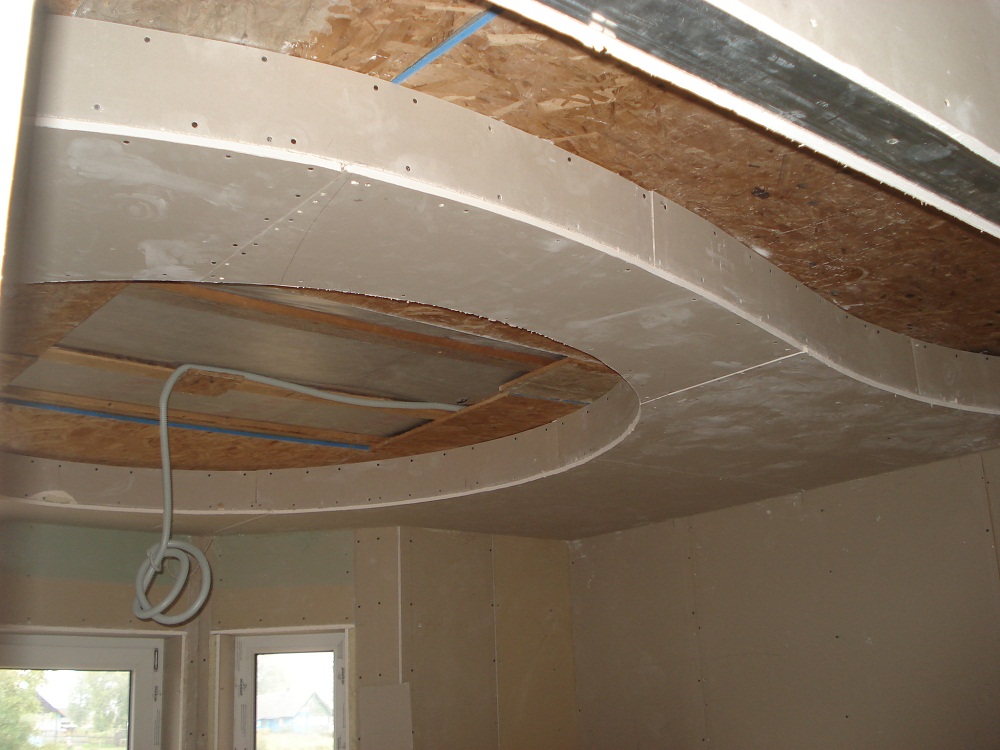

4eh написал : но у сложных конструкций - приходиться чередовать и изголяться..

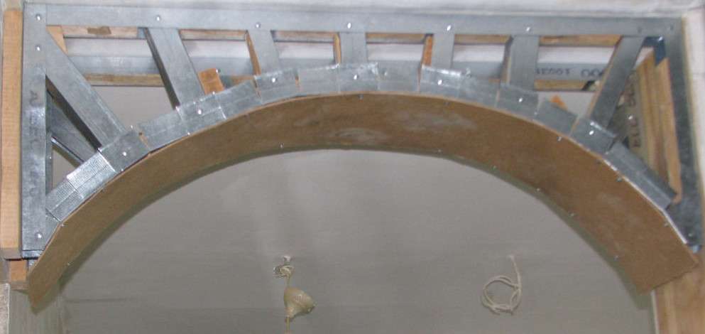

Раньше тоже не понимал этого и делал такие же ошибки,теперь всегда делаю через ГКЛ из плюсов в этом методе что ты сразу видишь(изготавливаешь) форму будещего потолка, а то есть фанаты нарежут ПН и пытаются его радиус изобразить(закрепить)на кусках стоек ,в итоге кривые борта выведенные 10 слоями шпакли вот например потолки (круг)сделан до обеда а вот еще фотка тех шкафа

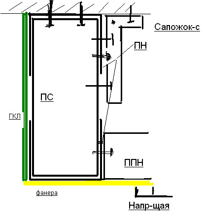

Всё бы хорошо (наверное..- всё-таки ГКЛ как нагружаемый элемент настораживает, вот надо будет не полениться прикрутить на весу обрезок гкл и попробовать потянуть его вниз, до отрыва от пола ногами) http://www.mastercity.ru/images/smilies/smile.gifТам оно чуть замороченее- жёлтым на рисунке- фанера по каркасу как продолжение гкл- и на ней направляющие для дверей шкафа-купе-- они-же дверь в комнату. Ну не крепить же направляющие к гипсокартону, толчки , вибрации.. Правда направляющие будут на одном каркасе с ГКЛ полоской.., хотя при моём расточительстве профилей, можно и развязать их. Ну профилей-как гуталина, лаком опять-же..http://www.mastercity.ru/images/smilies/redface.gif

Вызревает такой вот параноидальный план, а?
