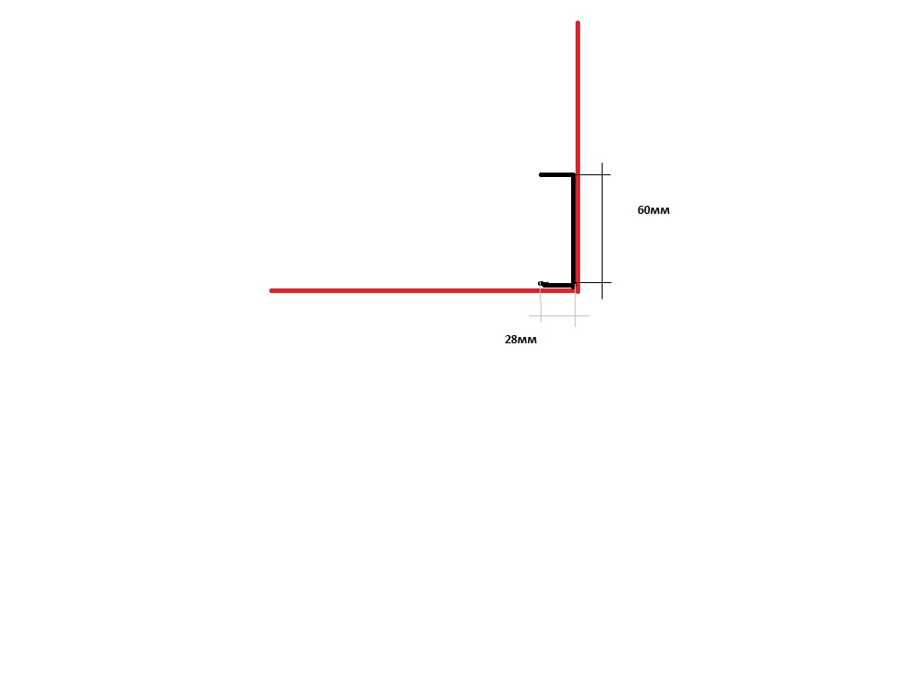

baly написал : Хомич, верхний радиус размечен с учетом погрешностей стен (в углах 90)? Если нет, со стыковкой нижнего, вырезанного из гкл может быть заметная погрешность
Надеюсь на "прямоугольность" плиты (лист будет "заподлицо" с ней), но для перестраховки сделаю с припуском и по месту размечу окончательно.
21.07.2013 в 22:18:02
#3928560
О - пересечение осей "центр окружнсоти" A,B - точки вкручивания саморезов, АВ - расстояние между саморезами АСВ - нитка, С - точка в которой нитка натянута Е1F/D1G - наименьшее расстояние от краев овала/ окружности до стен D1D2 - "длинна" овала E1E2 - "ширина" овала Расположив на перпендикулярных осях точки E и D можно опытным путем найти расстояние между саморезами, когда очерчиваемая окружность пересечет обе точки, для частого использования лучше обзавестись формулой (гугл в помощь )

Simson написал : Это в пример из курса школьного черчения, где овал рисовался циркулем с применением двух радиусов, сл., исходя из этого, часть овала можно использовать как "дугу окружности". Если заглубляться в истины происхождения фигуры, то тот овал который мы чертили в школе не есть "правильный", но эти погрешности на глаз не увидишь, имхо. А способ с ниткой и 2 точками очерчивает как раз таки "правильный овал".
Все верно. Я упомянул про изометрию, но потом убрал. Есть радиусные построения и в диметрии и в аксонометрии.. Все это "схематически":)

Simson написал : С большими радиусами и с овалом делается всё элементарно, размер комнаты не помеха....
Начертить на потолке дугу - не проблема. Я про боковушку (вертикальная) речь веду, которая расположена под углом 79,4 (если не ошибся в вычислениях) к потолку и при этом охватывает дугу. Там,прежде чем начертить (как бы развёртку усечённого конуса), сначала нужно знать размер (радиус).
Вот и спросил - как кто делает в таких случаях.
