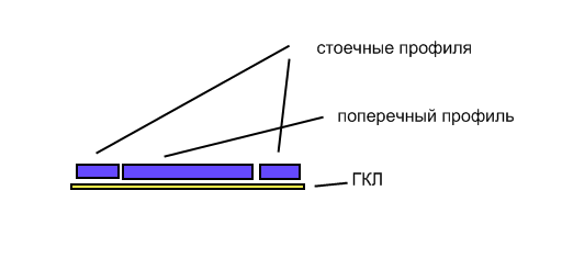

BravoOrlov написал : К сожалению не понял как это.
устанавливаете стоечные профиля (в случае обшивки стен), пришиваете ГКЛ, на край ГКЛа, вдоль него, прикручиваете обрезок профиля , потом зашиваете ГКЛом над пришитым листом, прикручиваете и этот обрезок... Как смог - объяснил :)

витаон
витаон
Регистрация: 04.02.2010
Ростов-на-Дону
Сообщений: 12032
03.12.2011 в 21:52:27
koris написал : устанавливаете стоечные профиля (в случае обшивки стен), пришиваете ГКЛ, на край ГКЛа, вдоль него, прикручиваете обрезок профиля , потом зашиваете ГКЛом над пришитым листом, прикручиваете и этот обрезок... Как смог - объяснил :)
а я вот так рисовать не умею:o

витаон написал : а я вот так рисовать не умею
кстати, это очень просто! честное слово! прога - Пайнт.НЕТ http://paint-net.ru/?id=2

almeca написал : А вот скажи, друг мой - без подколов, просто интересно - для чего ты ставишь поперечины?
на стыках листов, что б не болтались. Это если расстояние между стоечными 60 см, если расстояние - 40 см. то можно и без них обойтись, но я всё равно ставлю...
