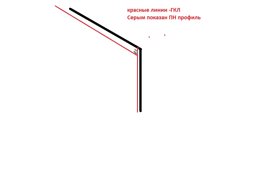

almeca написал : поэтому ПН в ПН не лезут.
ну он лезет, но выгибает его, так скажем... насколько это правильно? гкл потом удобно крепить? Если ПП в ПН, но куда шляпка самореза девается? Прям на нее лист кладут?
Аватар пользователя
koris
Регистрация: 21.12.2007
Волгоград
Сообщений: 19599
24.05.2012 в 22:54:37
alexil написал : ну он лезет, но выгибает его, так скажем.
незначительно...
alexil написал : гкл потом удобно крепить?
нормально
alexil написал : Если ПП в ПН, но куда шляпка самореза девается?
саморез не нужен

koris написал : Сообщение от alexil
Если ПП в ПН, но куда шляпка самореза девается? саморез не нужен
во чудеса! такого я не знал :) А как оно держится? Просто враспор чтоли? Или листом гипрока крепится? Тогда непонятно зачем вообще ПП :))

alexil,самый лёгкий способ делать короб. направляющая на пол.и на стену и всё .далее по ходу скручивания. полоса нужной высоты крепится к половому. на другом конце к ней прикручивается пп. далее верхняя полоса уже соединяет настеный пп и тот что на полосе вертикальной. действие о 5 шагах

витаон написал : самый лёгкий способ делать короб
ничерта не понял! :) что есть "полоса"?

витаон написал : самый лёгкий способ делать короб. направляющая на пол.и на стену и всё .далее по ходу скручивания. полоса нужной высоты крепится к половому. на другом конце к ней прикручивается пп. далее верхняя полоса уже соединяет настеный пп и тот что на полосе вертикальной. действие о 5 шагах
вот сегодня только короб собирал, думал, может сфотать, и тут же мысль - да на фиг это кому нужно... ))) завтра сфотаю, он у меня по технологическим причинам не до конца зашит...;)

alexil написал : что есть "полоса"?
полоса ГКЛ

koris написал : полоса ГКЛ
теперь "самый лёгкий способ делать короб" понял! А почему бы в этом способе ПН не использовать? Или хлипковато? Навеяно мыслью об уменьшении остатков профиля, если повсюду используется один и тот же...

alexil написал : А почему бы в этом способе ПН
так там только пн и используется 27 на 28

я такие короба делаю без клопов и распорок....так как Витаон описал...быстро и ничего не уходит ни приходит никуда...полчаса и короб готов...

Раз пошла такая пьянка.... Грызут сомнения? Стрёмно? Оставьте саморезы, как на картинке, а в ГКЛ сделайте вырезы под них. И будет Вам счастье:) Это совсем не стандартных подход к вопросу. Но, если нельзя, но очень надо, то можно. На характеристики изделия не повлияет.
